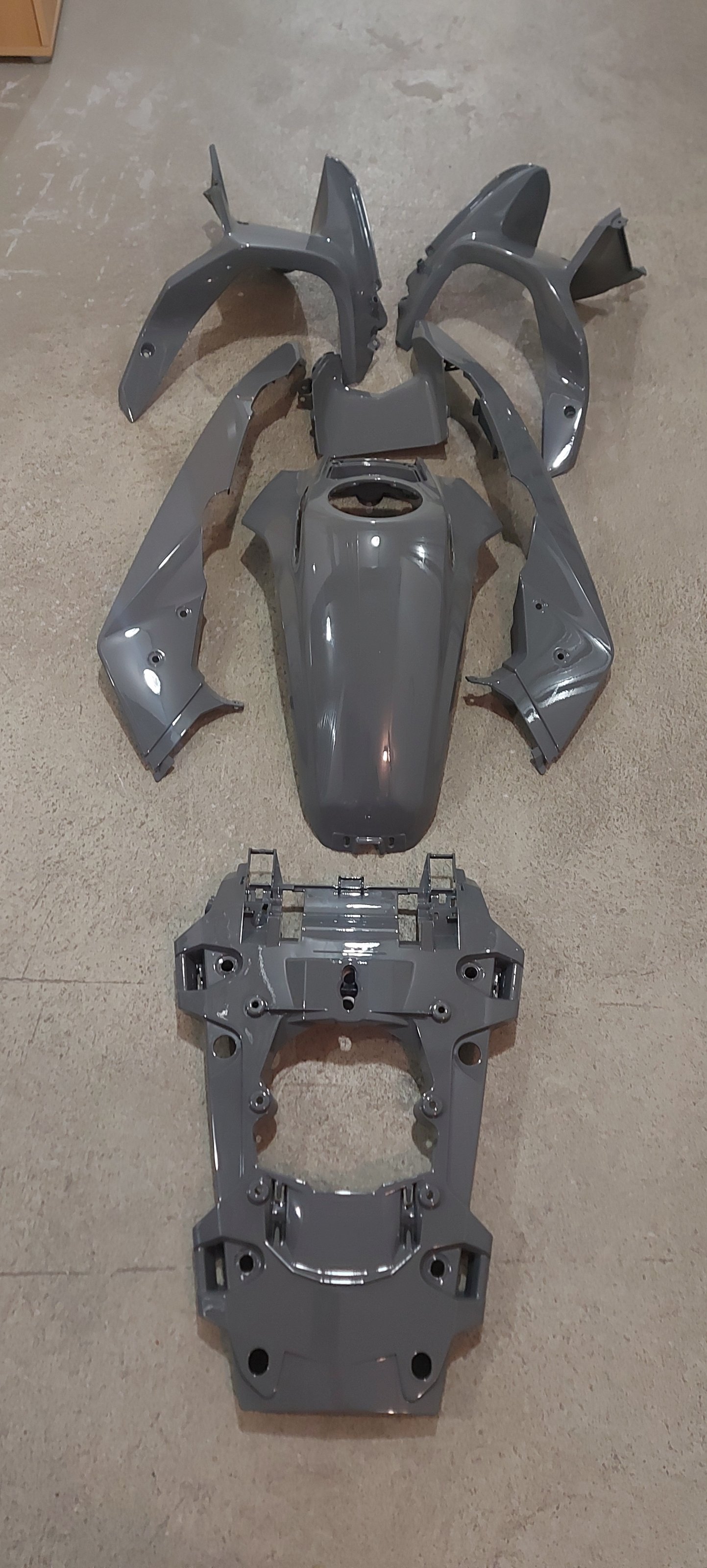

ich finde im Internet viele Farben, aber ob das Display diese Farbe auch richtig darstellt ?
Evtl kennt jemand von euch ja einen Farb code fûr diese Ablichtungen 🙏
Dies sollte die Iroginal Farbe der Trophy sein ( evtl kann ein Trophy Fahrer das bestätigen
Und diese Farbe gefällt mir auch 👍
mit gaaanz viel Glück ist es ja sogar der gleiche Farbcode ?

Bei BMW anfragen? Das sind keine RAL Farben, jeder Hersteller hat seine eigene Mischung. Wenn Du aber die Farbnummer bzw. exakte Farbbezeichnung hast, sollte jeder Lacker mit einer Mischbank den Farbton anmischen können.

Die letzten Bilder sind doch von einer umgebauten GS. Das kann praktisch jedes Grau sein, auch vom Dacia.
Ich hab meinen Lacksatz in Audi Quantum Grau lackieren lassen.

Könnte auch ice-grey uni sein, Lackcode sollte da M3G sein.
Bei dem Kalamata Metallic steht MATT dabei... sieht auf den Bildern nicht matt aus.
