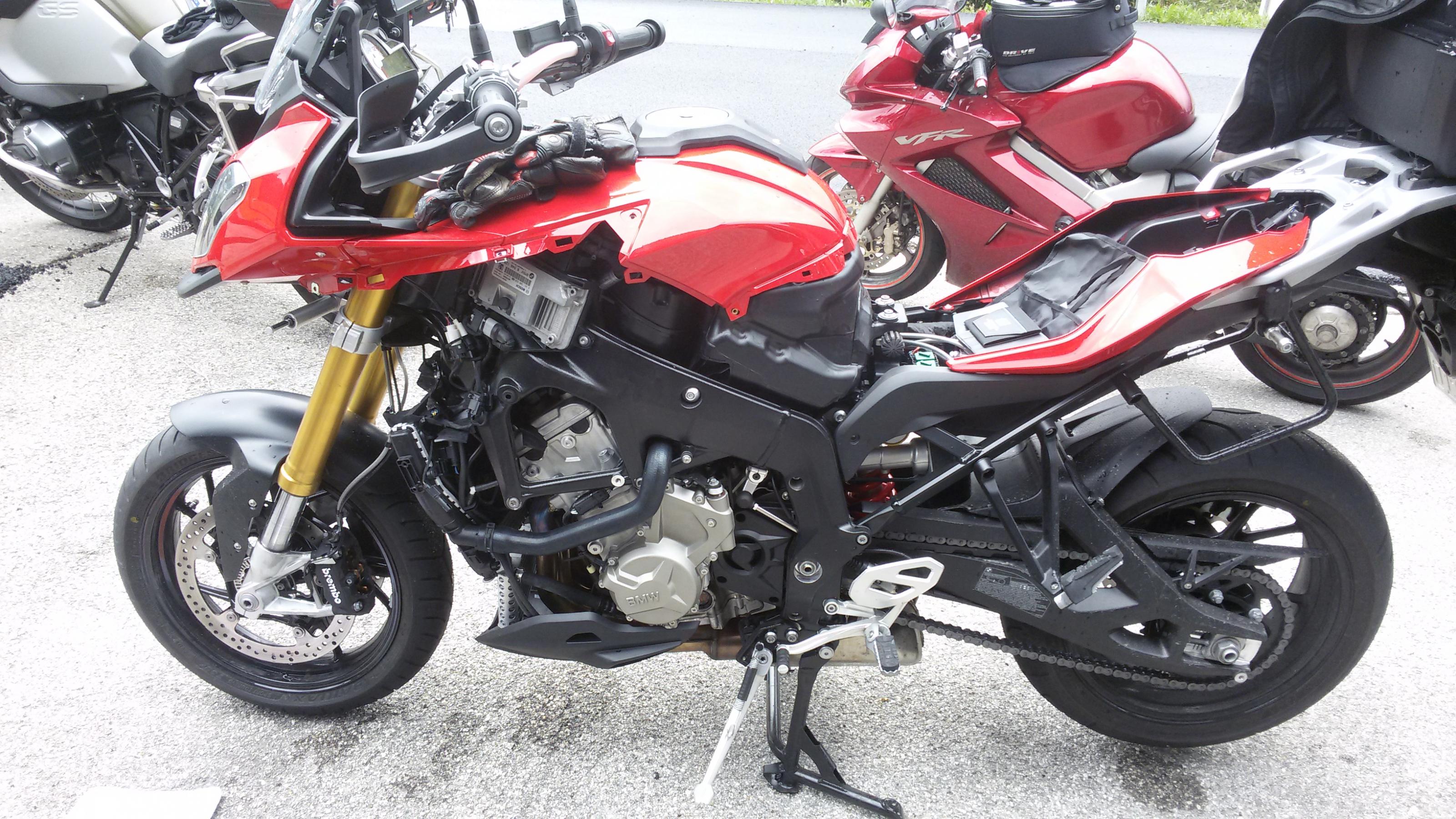

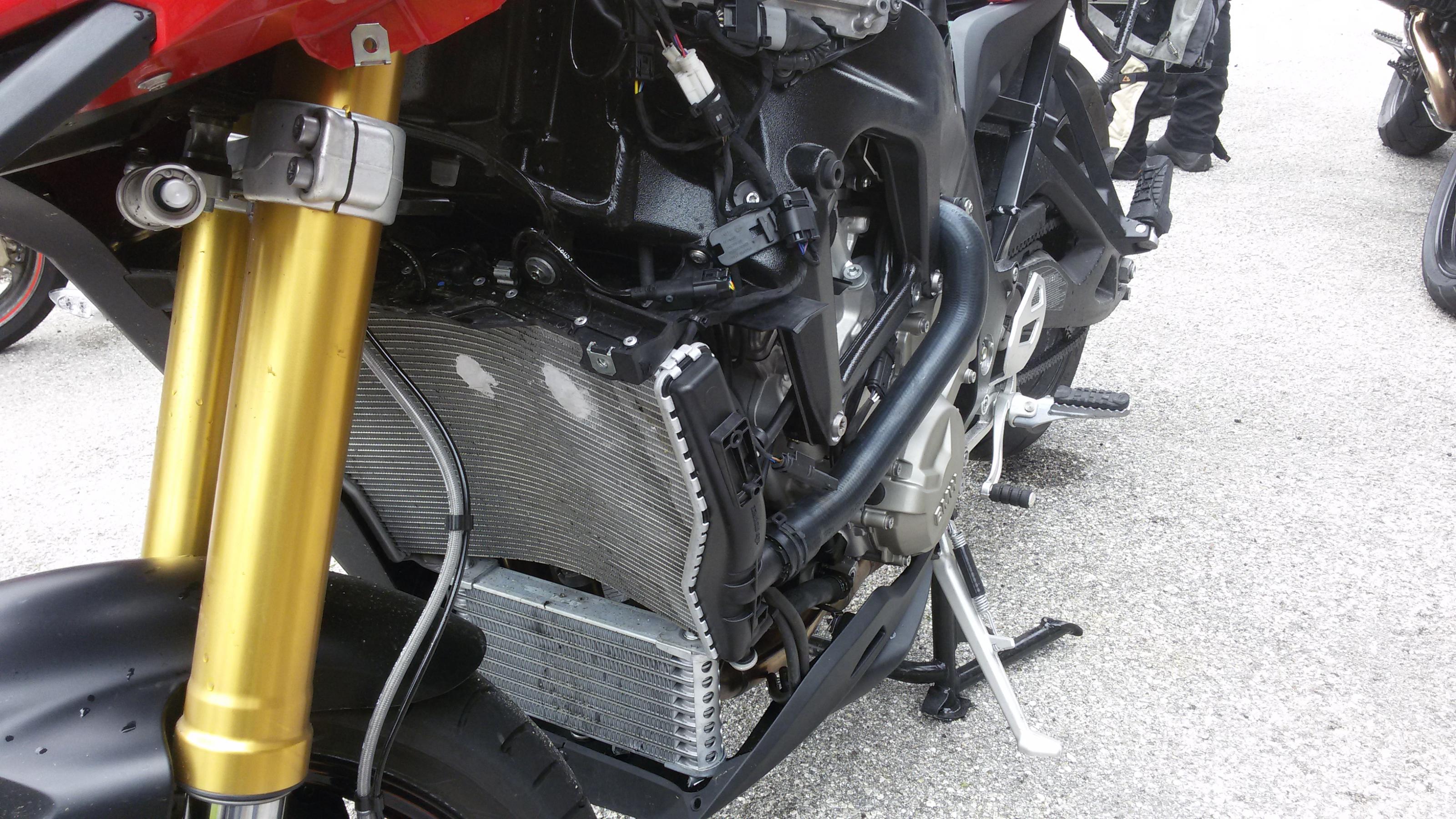

da ja immer wieder mal auf den kühler an der xr angesprochen wurde hier mal mein erlebnis die letzen tage ...........
nach einer woche dolomiten (10 mopped´s insgesamt) jede menge kurven musste die s1000xr leider schon am ersten tag eine zwangspause einlegen.:mad:

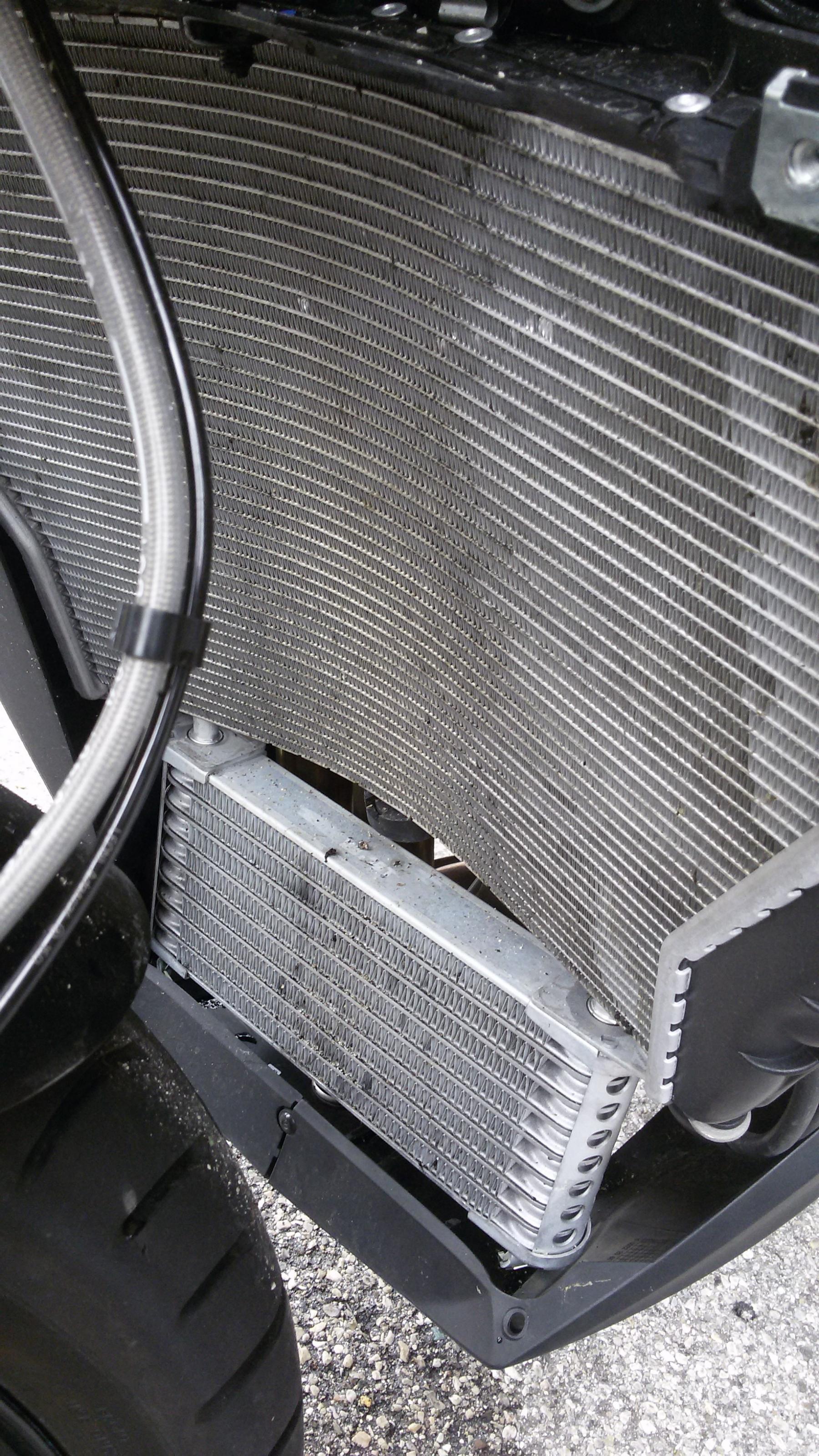

das erste angasen hatte ihr bzw. dem kühler gar nicht gut getan, am pass oben angekommen hatten wir festgestellt dass 2/3 kleine steinschläge am kühler unserem treiben ein vorläufiges ende setzte, die xr wurde inkontinent und lief regelrecht aus.:ohnmacht:
da ich ja für die meisten situationen immer eine lösung parad habe wurde dann auch diese problem behoben so das wir nach einiger zeit wieder weiter fahren konnten und sogar die restlichen tage auch super durchgehalten hatte.
bei diesem "monstrum" von kühler könnte ich mir durchaus vorstellen das dies auch kein einzelfall bleibt, ich finde hier hätte bmw gleich was gescheites anbringen sollen.:(
also liebe xr treiber immer daran denken nicht ungeschützt auf reisen gehen.:winkky:

Was sagt dein Händler zu dem Schaden?
Diesmal könnte der Spruch: "Das haben wir ja noch nie gehabt!" ja sogar stimmen. So viele S1000XR fahren ja noch nicht rum ....

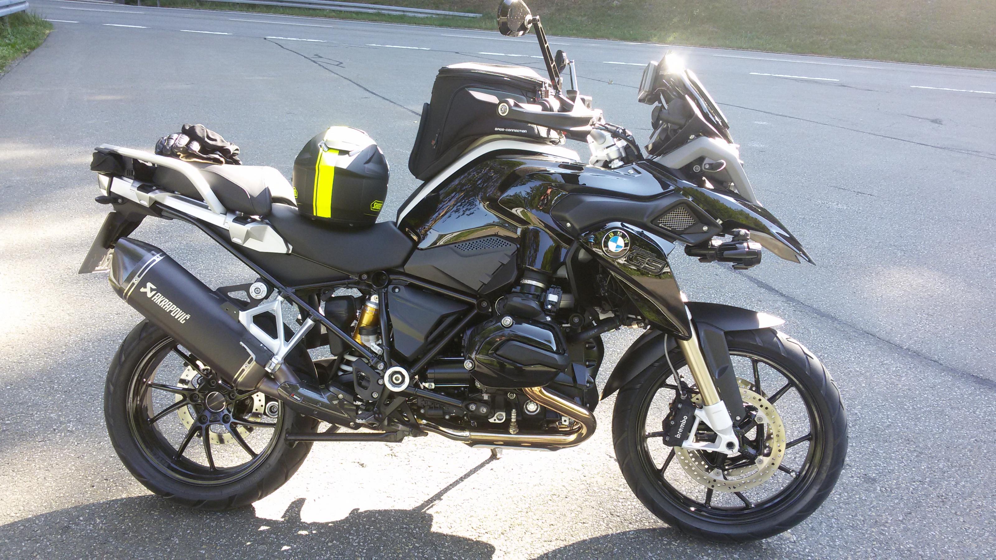

ist nicht mein mopped, war auch ein teilnehmer übers acitonteam, ich fahre die gs auf dem bild daneben.
der xr treiber war schon stinkesauer, motorrad hatte gerade mal 1400 km auf der uhr und dann bleibt er durch so einen sche......... liegen, trotz dem begutachten von mehreren personen konnte man im ersten moment keine schadstelle ausfindig machen, erst bei erneutem befüllen und die temp. dann wieder bei 100C° lag, konnte man sehen wie aus klitzekleine stellen das wasser raus lief.
gefahren wurde das mopped (laut besitzer) bisher nur auf der landstraße/autobahn, irgendwie schon seltsam:confused:

Nicht nur steinschlaggefährdet:
Ich hab mit dem Microfasertuch darübergestrichen, wegen Restfliegenleichen - gestreichelt, im Ernst - und hab dabei Lamellen verbogen...
So etwas Filigranes an der Front :poop:
Seitdem ist ein Kühlerschutz dranne...
