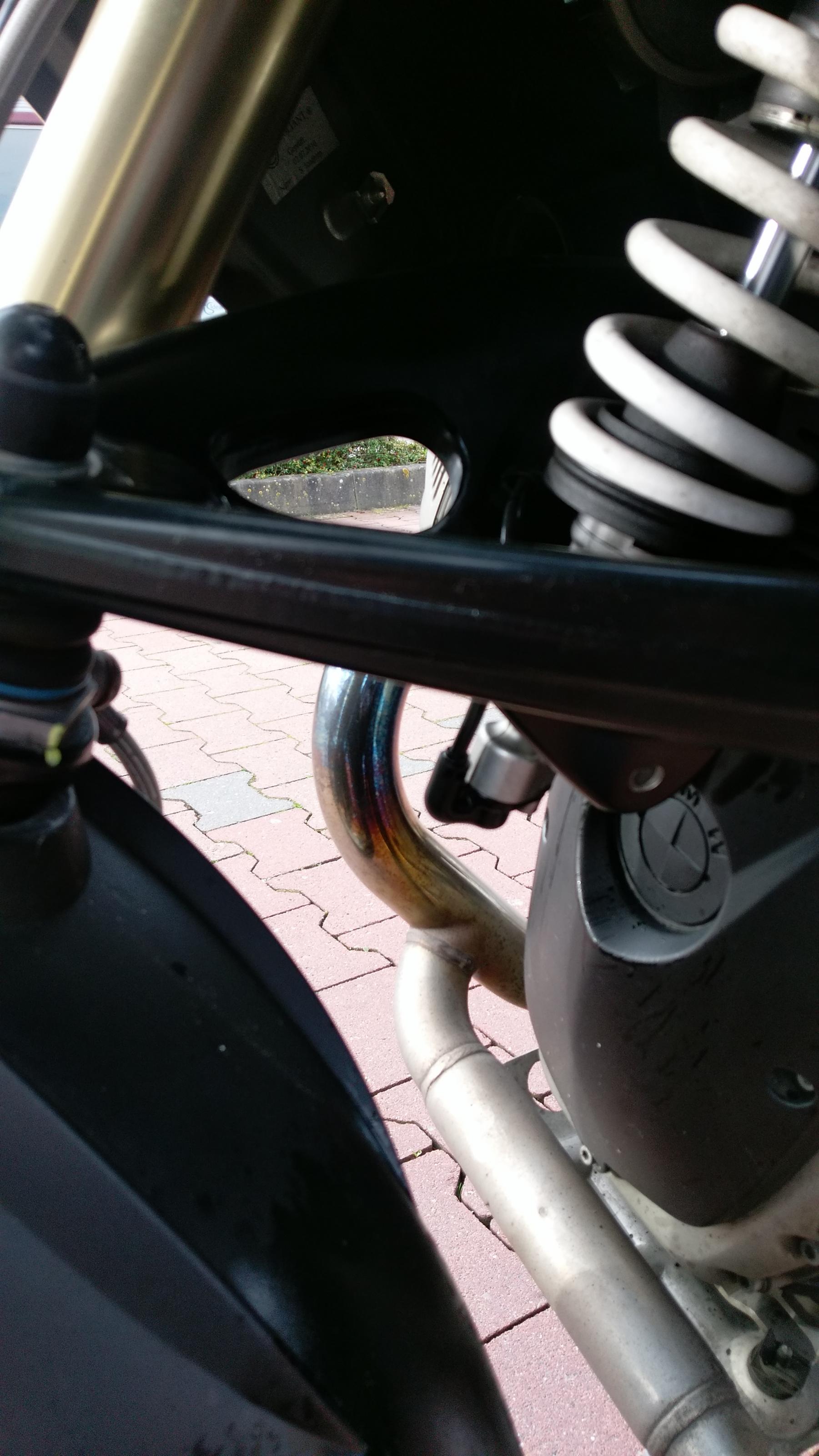

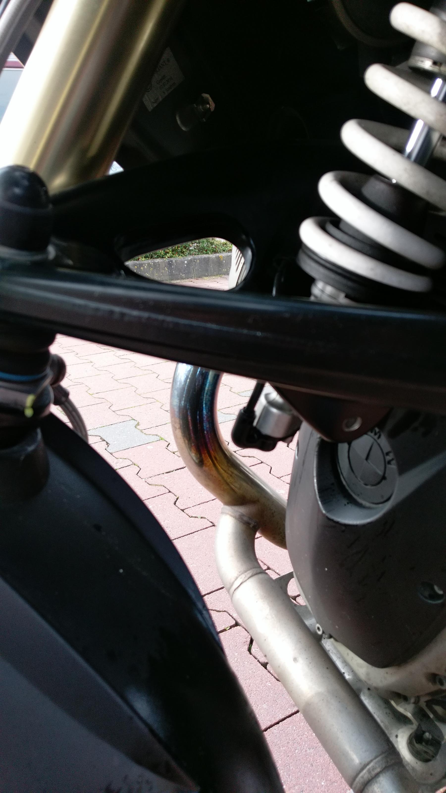

Hallo zusammen,
ich war letztes WE ca. 345 km im Sauerland unterwegs.
Modell, R 1200 GS Bj. 7/2010.
Gekauft 3/2015 mit 22800km und allen Paketen
Alle Inspektionen/Wartung bei BMW
KM aktuell 41000km
Nun hat vorne das Federbein kräftig Öl gespuckt, was mehr
als lästig zu werten ist.
Laut Suche im Netz, möchte der Freundliche gerne das komplette Teil tauschen, zu Preisen, die schon eine erhebliche Wertsteigerung darstellt.
Meine konkreten Fragen sind:
Ist es zwingend erforderlich einen kompletten Austausch zu vollziehen, oder gibt es
Firmen, welche für schmales Geld eine Reparatur anbieten. Wenn ja, welche sind zu
empfehlen?
Da ich den Bock erst 1 Jahr habe, fehlt mir die Erfahrung bzw. Austausch mit anderen.
Über sinnvolle Tipps wäre ich sehr dankbar.
Gruß aus Tecklenburg

Hallo PG,
kann man das evtl. selber einbauen?
Wenn Plug & Play dann ein gebrauchtes Teil kaufen und rein damit
Stanley

Guter Laden, da habe ich mein ESA-Federbein ebenfalls pimpen lassen! (allerdings mit einer anderen Feder)

bemüh mal die Suchfunktion. ich habe bei HH-Race-tech mein vorderes überholen lassen. Sehr zufrieden mit Abwicklung. Bitte aber über Internetseite informieren.

Ich habe auch nur gute Erfahrungen mit HH-Racetech !!
