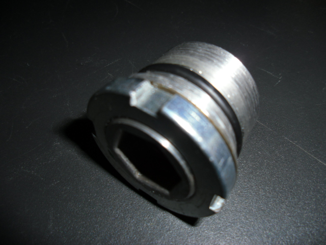

hab heute frei und wollte mal schnell die original Blinkerhalter an die GS bauen.
Rechte Mutter vom Federlager Standrohr ab und Halter drauf...
Linke Mutter fest. Leichter Schlag mit Hammer auf Hakenschlüssel und das ganze Federlager dreht sich raus.
Mutter bewegt sich kein mü.:mad:
Hat von euch einer nen Tipp?
Möchte mir nicht die Mutter noch mehr vergnaddeln.
Wie trenne ich den Kram?

O-ring ab - Feuer dran und warm auseinanderdrehen - vllt hat ja der Vorgänger mit Sicherungslack gearbeitet
