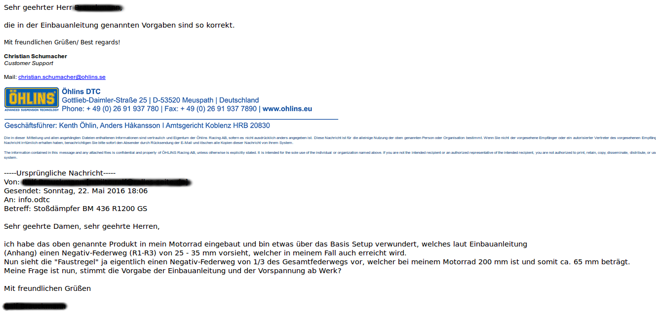

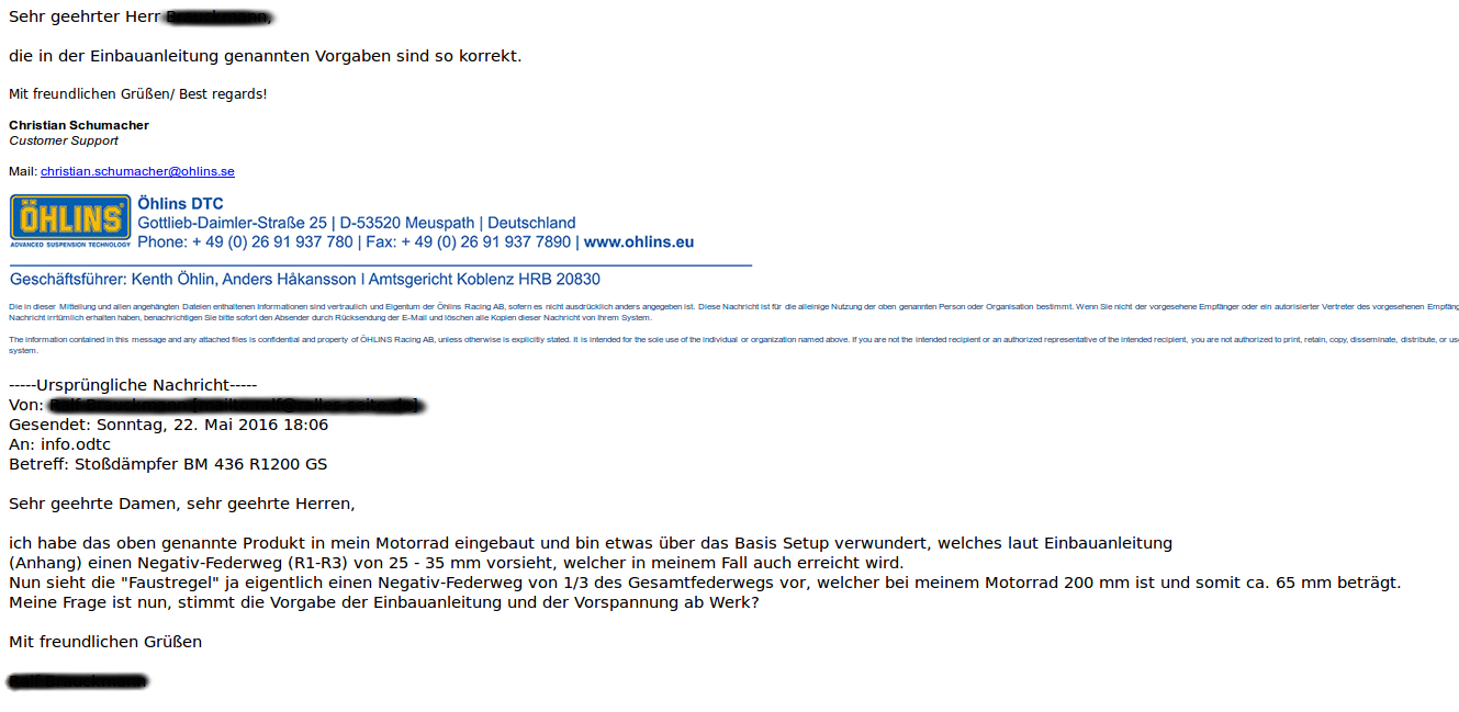

Hallo nochmal,
ich habe gestern eine Mail an Öhlins DTC geschrieben und dort nachgefragt. Antwort kam sehr schnell. Die Vorgaben stimmen. Warum sie von der "Faustregel" abweichen weiß wohl nur Öhlins...
Ist das denn sonst noch keinem aufgefallen? :confused:
Mail und Antwort ist im Bild zu sehen.
Ralf
