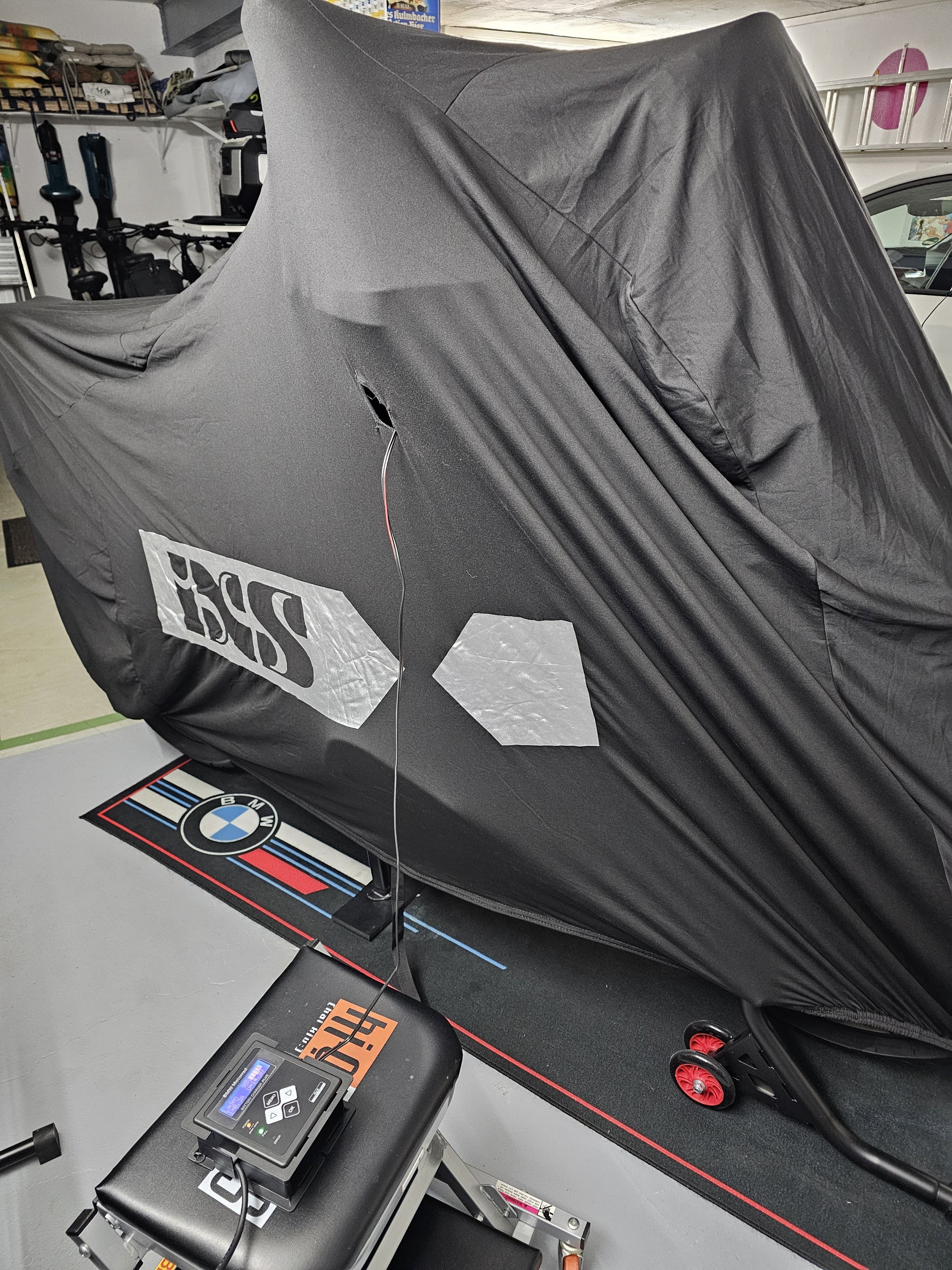

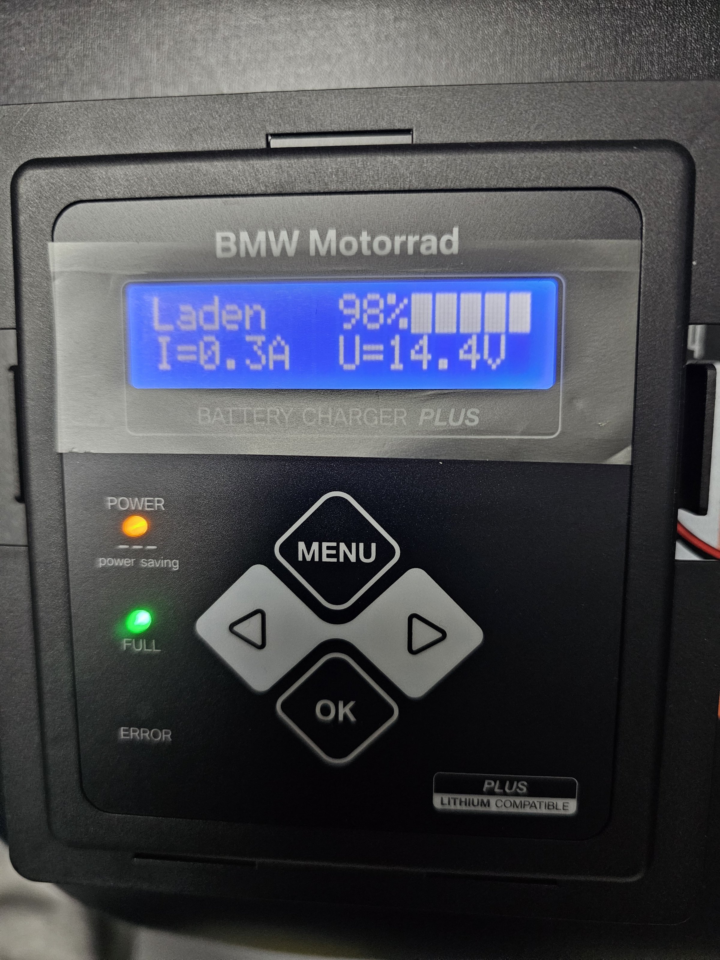

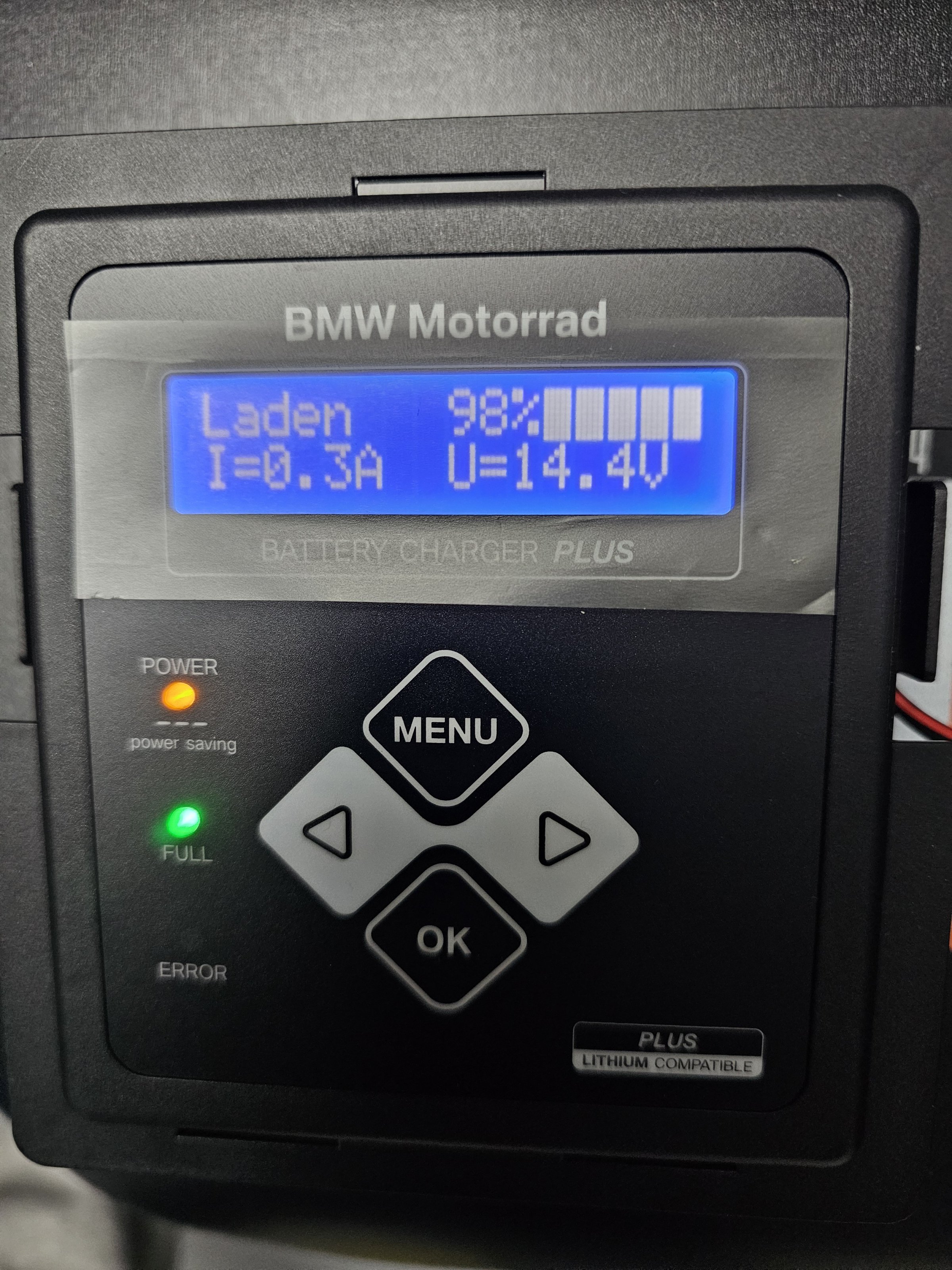

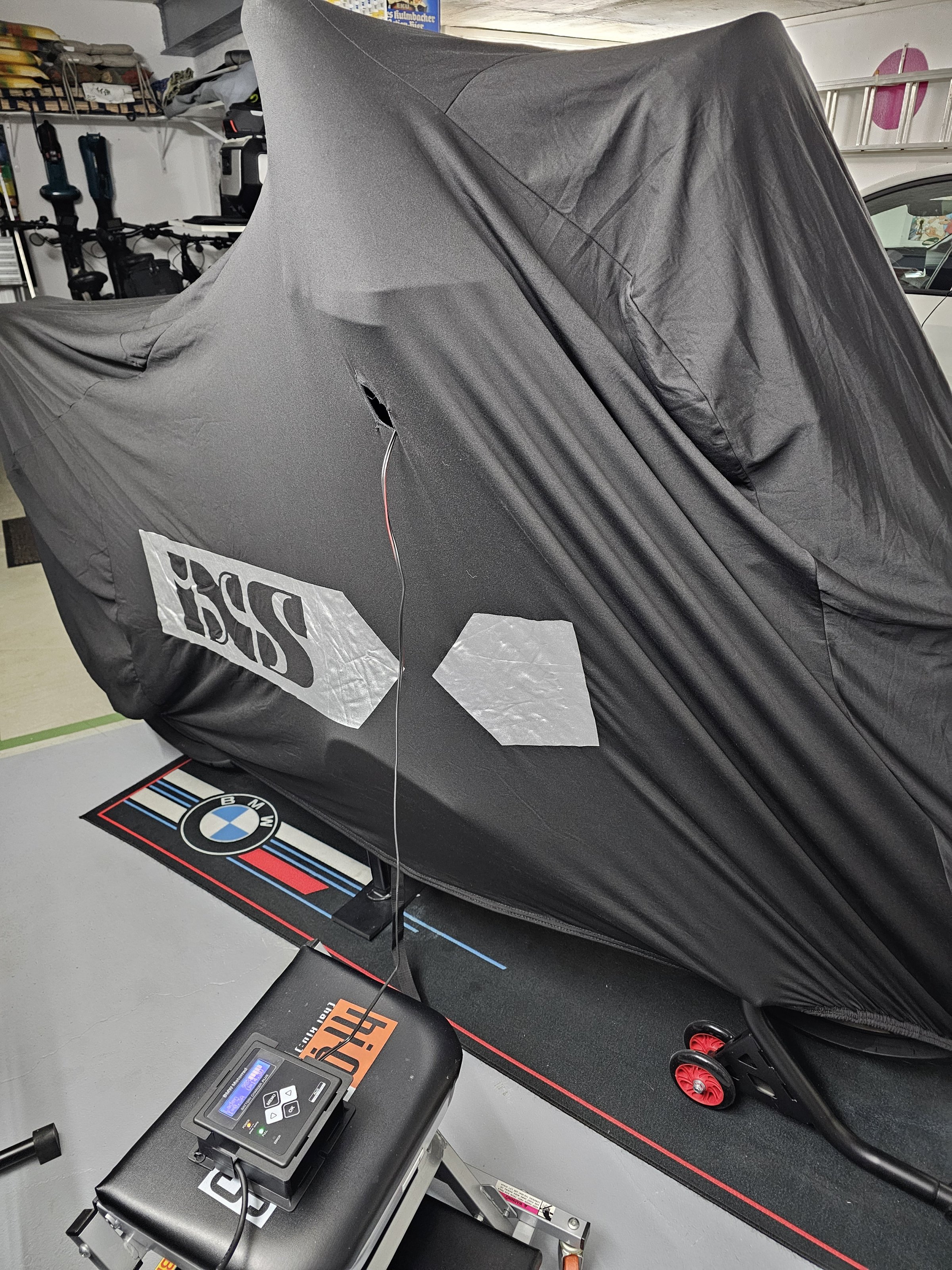

Also ich habe gestern auch mal wieder mein Schwarzes orginal Ladegerät an die 1300er GS gemacht über die Ladebuchse , war nach ca. 2 Std. bei 100% und 14,4 V. ..... !!! Dann ging das Ladegerät in den Schlafmodus .....
Jetzt ne frage .... soll ich lieber abklemmen oder dran lassen , lädt ja nach einer gewissen Zeit wieder nach denke ich oder ....
Habe die Lithium Batterie drin .....
Bei meiner 1250er RT mir normaler Batterie habe ich das gemacht .... !!!
Bei Lithium gut oder schlecht..... ???

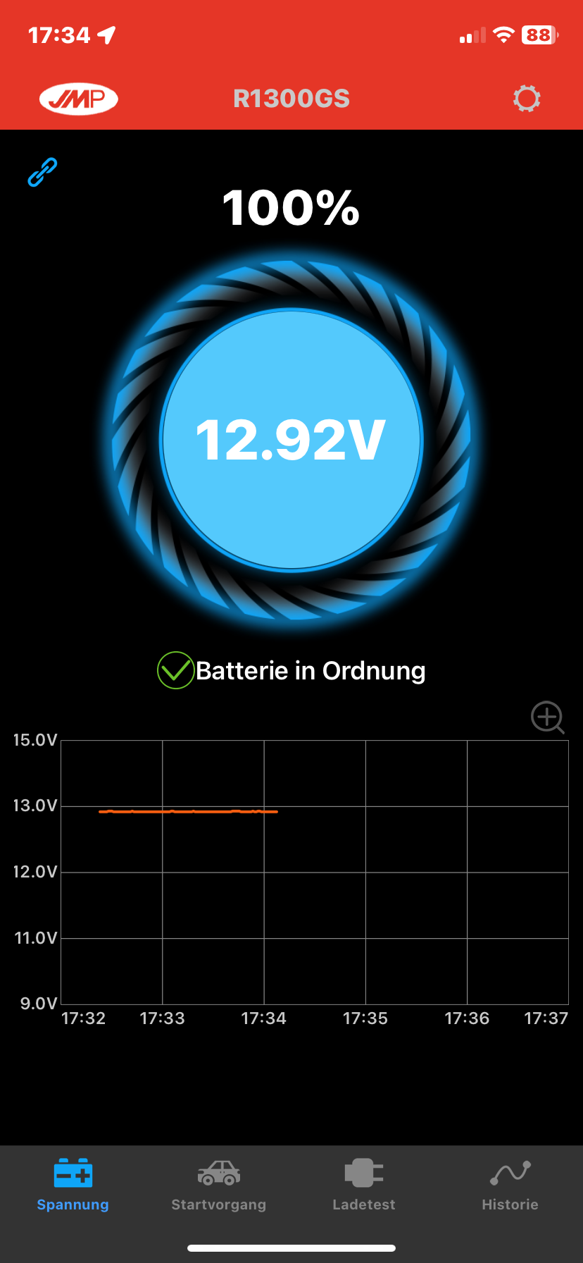

Ich weiß, Batterie ist heikles Thema, gab da definitiv mehrere mit Problemen.
Allerdings von meiner Seite:

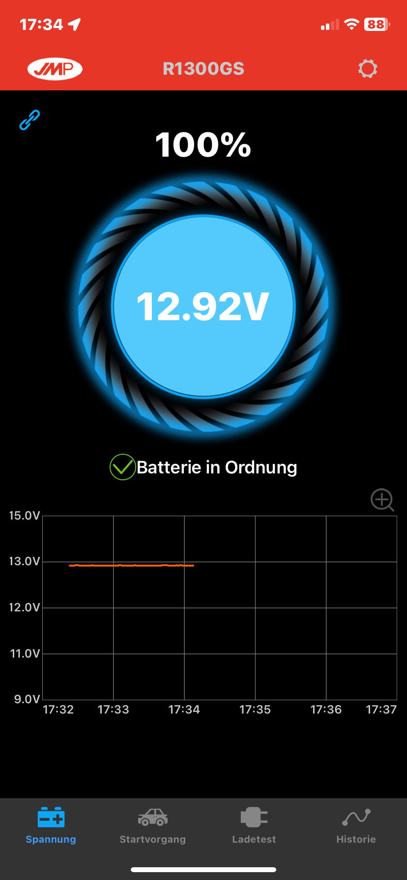

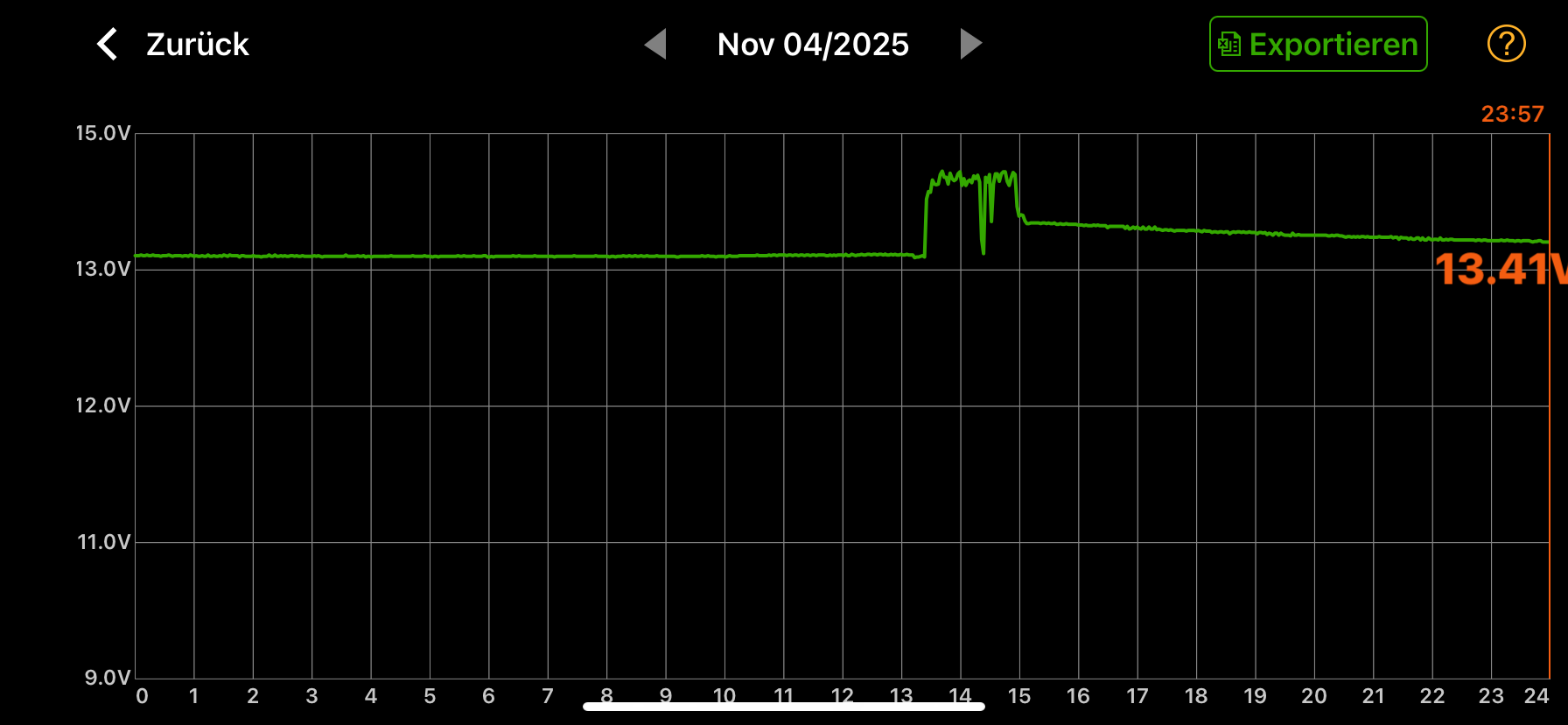

Nach 10 Wochen in ungeheizter Garage heute überlegt, könnt mal nach der Batterie schauen.
13.1V
Motorrad hat Lithium, DWA und Navigator war am Motorrad.
Es geht also auch anders.
