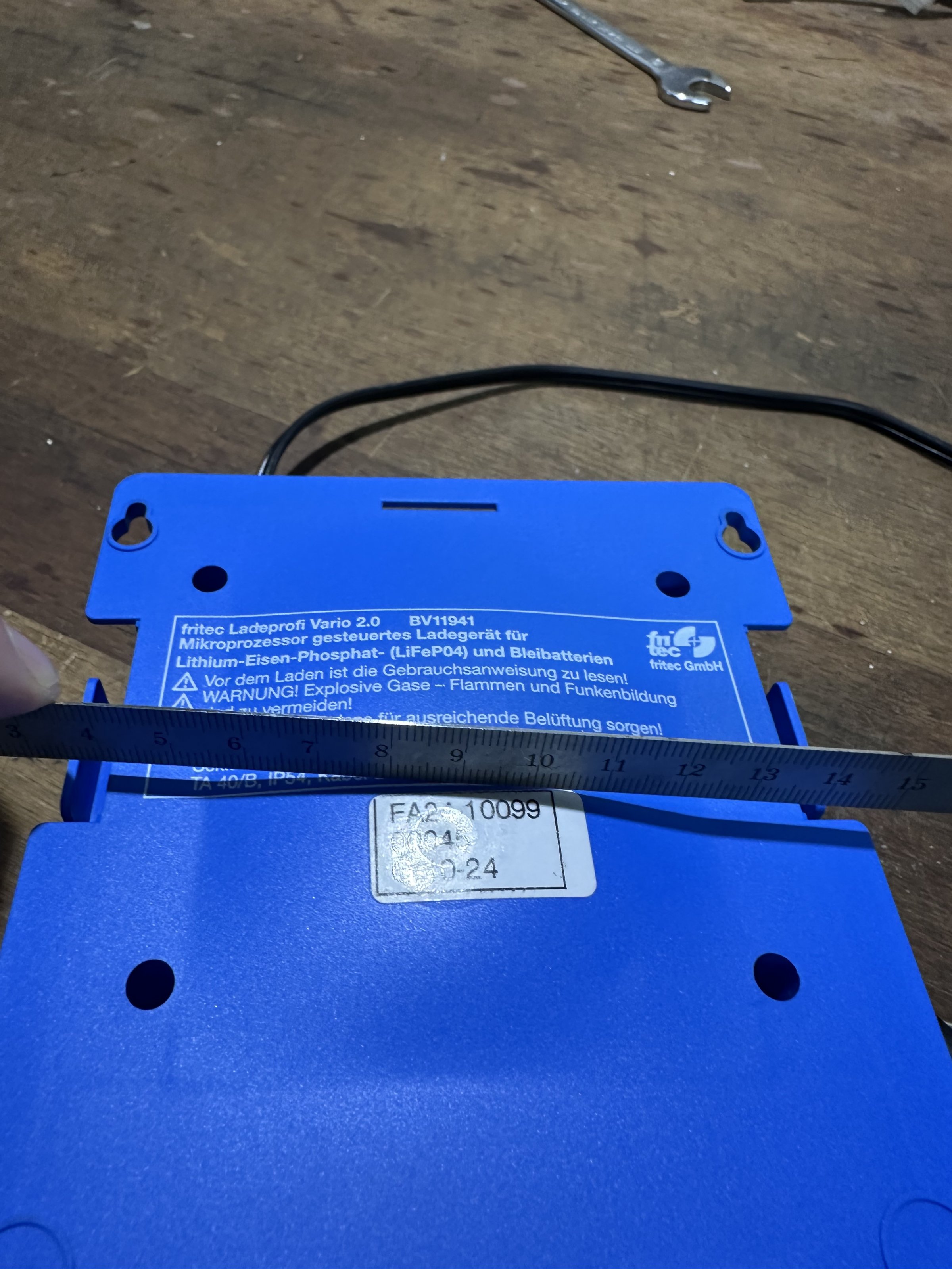

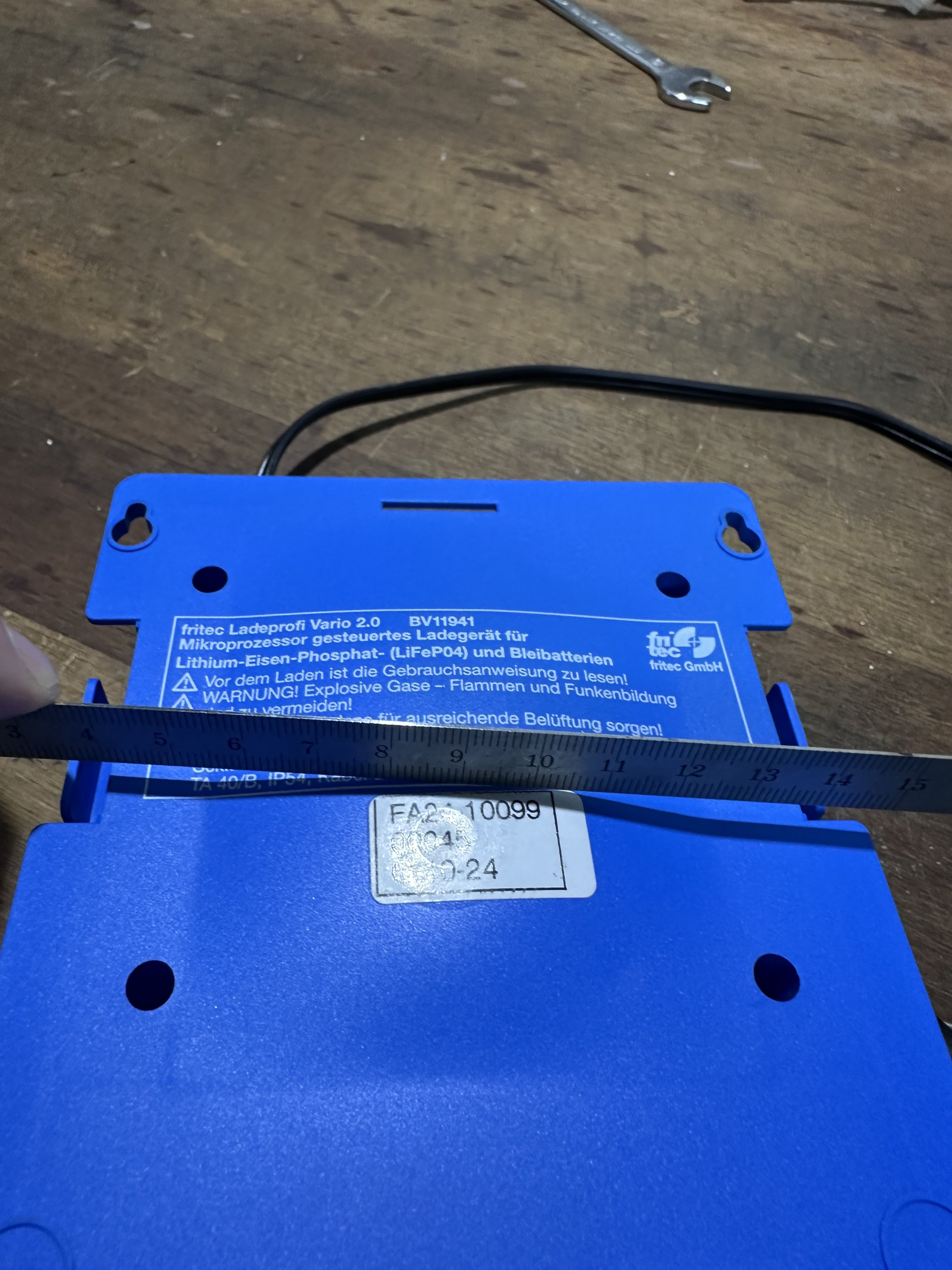

hat mich kürzlich auch erwischt. Konnte die Batterie mit dem Fritec Gerät auch problemlos reaktivieren. Und dies lediglich nach 10 Tagen Standzeit ohne Batterie Erhaltung. Denke ein SW Problem im Steuergerät welches nicht komplett runtergefahren hat.
Aber mit dem Lader stimmt was nicht. Während des Aufwechvorgangs wurde das Gehäuse regelrecht aufgebläht. Kennt das ev jemand? Muss nächstens mal mit Fritec Kontakt aufnehmen.
Der ist hin - nicht mehr in Betrieb nehmen und umtauschen lassen.
Ähnliches habe ich schon bei anderen Geräten gesehen - irgendwas wird zu warm und lässt das Gehäuse plastisch werden und es gibt Beulen in alle Richtungen.
könnte der Trafo oder die Leistungselektronik sein... da würde ich gerne von Fritec ein neues Gerät haben wollen, speziell da das Teil anscheinend aus 24 stammt.
