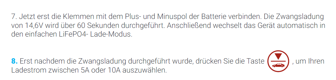

"Dummes" Ladegerät / Netzteil mit >14V angeschlossen zum aufwecken?
Mein Lieblingsladegerät macht die Dinger in einem speziellen Modus wach und wechselt dann in den normalen Lademodus.
Amazon.de
Und ja, es gibt Akkupacks die muss man zum freischalten aufmachen, sich z.B. über I²C drantüddeln und mit speuzielle Software wiederbeleben, nachdem man die einzelnen Zellen kurz in den Bereich geboostet hat in dem das BMS sie erwartet.

Kann das von mir verlinkte und baugleiche zu BMW auch. Siehe Beschreibung von SQ18 hier oben.
Und ist auch sehr günstig.

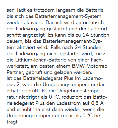

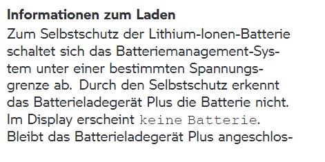

Komisch das BMW in der Beschreibung (oben Screenshot) was anders schreibt.

Dein Link hilft nur nicht viel da zur Zeit nicht verfügbar und auch kein Preis ersichtlich.
Ja, die Dinger sind nicht mehr im Programm tauchen aber öfter noch im Netz auf - habe es hauptsächlich verlinkt weil ich aus der BDA zitiert habe.
Ist von Preis- Leistung und mit dem Display und den ganzen Funktionen top - z.B. ist eine Adapterkabel dabei welches man in den OBD vom Fahrzeug stecken kann wenn man die Batterie wechselt, kein Stress mit verstellter Uhr, Radiocodes, o.ä.
Beim laden zeigt das Display auf Wunsch z.B. den Strom an, auch sehr praktisch
Ich habe noch paralle einen CTEK Stecker an das Kabel getüttelt mit 7A Sicherung - perfekt.

R1300GS '26
Nein
Zum Selbstschutz der LithiumIonenBatterie
schaltet sich das Batteriemanagement-Sys-
tem unter einer bestimmten Spannungs-
grenze ab. Durch den Selbstschutz erkennt
das Batterieladegerät Plus die Batterie nicht.
Im Display erscheint keine Batterie.
Bleibt das Batterieladegerät Plus angeschlos-
15
sen, lädt es trotzdem langsam die Batterie,
bis sich das Batteriemanagement-System
wieder aktiviert.
