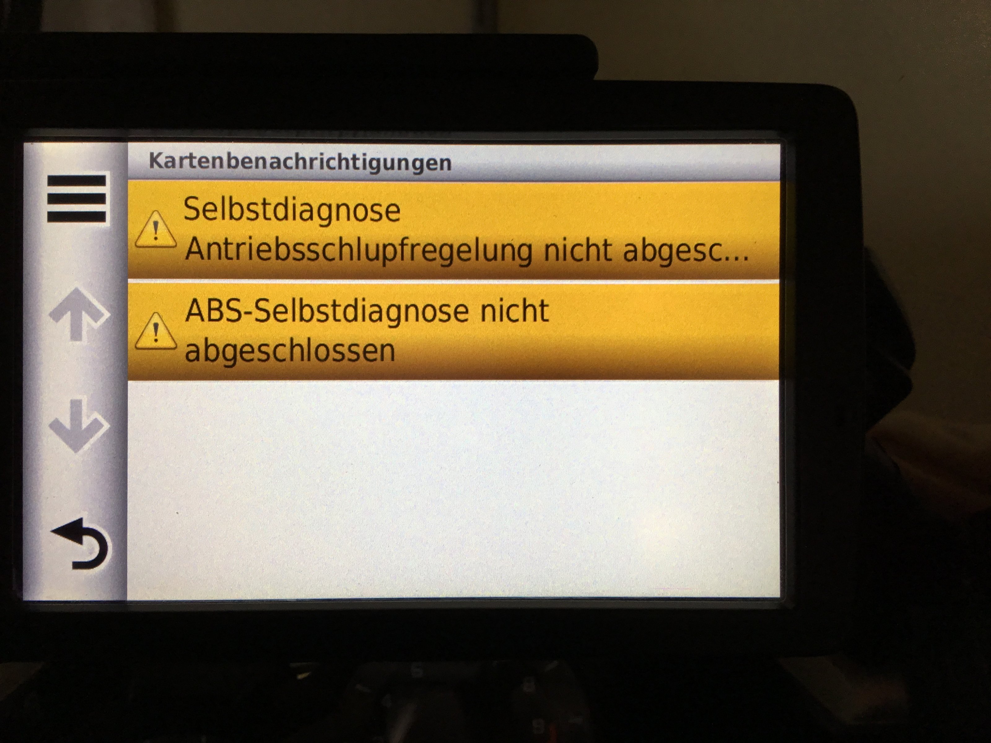

Moin Leute,
ich habe seit einigen Tagen die o.g. Meldung, wenn ich das Motorrad ausstelle als Fehlermeldung in meinem Nav V. Ich kenne die beiden Meldungen für die ABS Selbstdiagnose und noch irgendwas, wenn man die Zündung anmacht. So sieht es halt auch aus, wenn ich den Killschalter betätige. Im Text steht auch, dass man eine Werkstatt aufsuchen soll. Wenn ich das Motorrad jedoch wieder starte, ist die Meldung weg.
Es leuchtet auch die gelbe LED im Mäusekino, erlischt aber auch sofort beim Start.
Ich werde es vorraussichtlich diese Woche nicht zum Händler schaffen. Kennt jemand das Problem? In einem anderen Forum habe ich nur gelesen, dass man das ignorieren soll/kann, was natürlich sehr hilfreich ist :rolleyes:
Danke vorab.

Nicht nur hilfreich sondern auch noch richtig.
Wenn das Motorrad aus ist, funktioniert das ein oder andere System nicht.

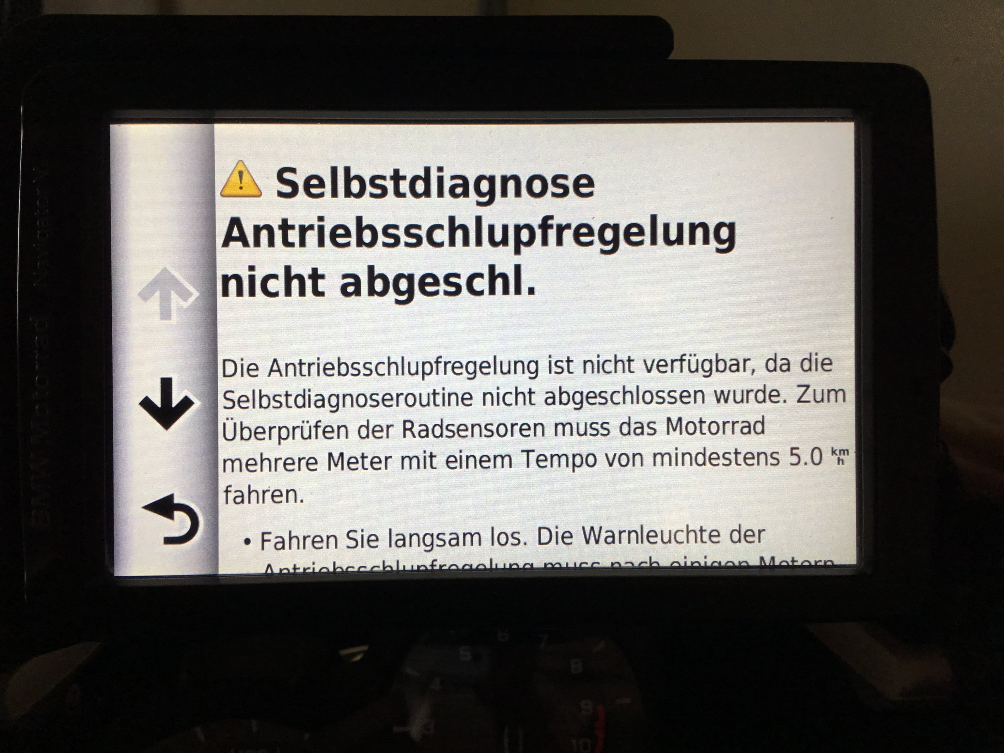

Ignoriere die Meldungen im Navigator.
Wenn Du fährst und die Lampen ausgehen ist alles o.k.
Lies dazu die Bedienungsanleitung vom Motorrad
Leuchtet die ASC-Warnleuchte nach Aus- und Einschalten der Zündung und anschließendem Fahren über 5 km⁄h weiter, liegt ein ASC-Fehler vor.

Hallo supasonic
Diese Meldung ist normal und auch bei mir so vorhanden, allerdings nur, wie Du auch korrekt erwähnst, wenn man die Zündung anschaltet ohne den Motor zu starten und der Killschalter auf Unterbrechung ist. Sobald die Maschine läuft und Du rollst erlischt die Meldung. Dies ist auch logisch, denn in diesem Zustand bekommt die Elektronik keine Signale und daher weiss die Elektronik nicht, was die Ursache für das fehlende Signal darstellt. Im Fehlerspeicher wirst Du aber keinen Fehler finden, sondern es ist schlicht so, dass der Nav V / VI die Info "fehlendes Signal" bekommt und Dir dies dann anzeigt.
Also alles im grünen Bereich :)

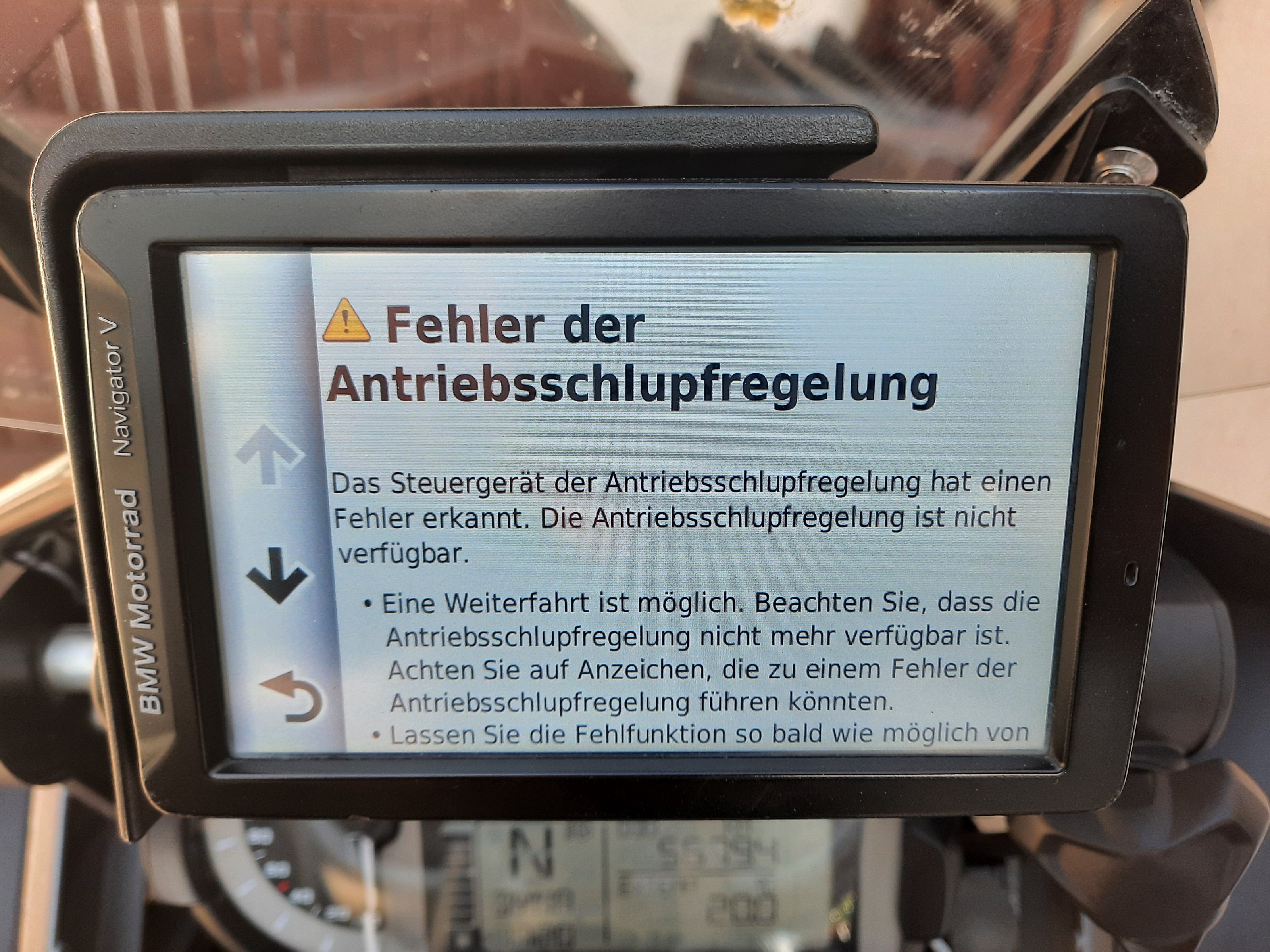

Hallo GS Freunde, bei mir ist der Fehler heute auch aufgetreten. Aber nur im Navigator 5.
Muß ich mir Gedanken machen?

Schon, aber wo ist die Lösung. Wenn die Lösung ist das es nix zu sagen hat .....ok.
Ich möchte die Fehleranzeige aber löschen.

Die Anzeige habe ich nach jeder Fahrt auf meinem Navigator VI. Die Meldung wurde in der BMW-Werkstatt bereits zweimal beim Service von mir moniert. Beim Auslesen des Fehlerprotokolls war nichts erwähnt oder erkennbar. Der Werkstattleiter meinte, es sei normal. Wie oben beschrieben, muss die Anzeige während der Fahrt verschwinden. Dann kann man beruhigt weiterfahren.

Ok. Danke dir. Ich fahre nachher noch eine Runde.
Gestern blieb meines Erachtens die ganze Zeit ein graues Dreieck mit Ausrufezeichen links auf dem Navibildschirm. Wenn man dann drauf drückt, kommt diese Meldung.
Melde mich noch einmal......

Bei mir sieht das bei stehendem Motorrad nach Zündung an (Motor aus) so aus,
2 Meldungen
so ist die Anzeige korrekt, verschwindet auch sofort wenn beide Systeme sich nach ein paar Metern Fahrt initialisiert haben.
Wenn eine Meldung während der Fahrt kommt und nicht wieder verschwindet, dann müsste eigentlich schon ein Problem vorliegen

Hallo Biker, bin eben von einer 160km Rundfahrt zurück. Da ich die GS erst seit 5 Tagen habe ist man natürlich hellwach was Fehlermeldungen angeht. Der Fehler war wirklich nur im Navi.Ist gestern aber während der Fahrt nicht weggegangen. Es blieb im Display des Navi ein graues Symbol mit Ausrufezeichen. Habe es heute vor Fahrt komplett aus und angeschaltet. Fehler ist weg. Die 2 Fehlermeldung der Selbstdiagnose sind natürlich da, gehen sie weg und können damit auch problemlos ignoriert werden. Ich habe die Navi Funktion "kurvenreiche Strecke " genutzt mit Lautsprecher im Helm. Geht einwandfrei und hat mich über herrliche Nebenstrecken geführt. Super.
Euch vielen Dank für eure Tipps.
