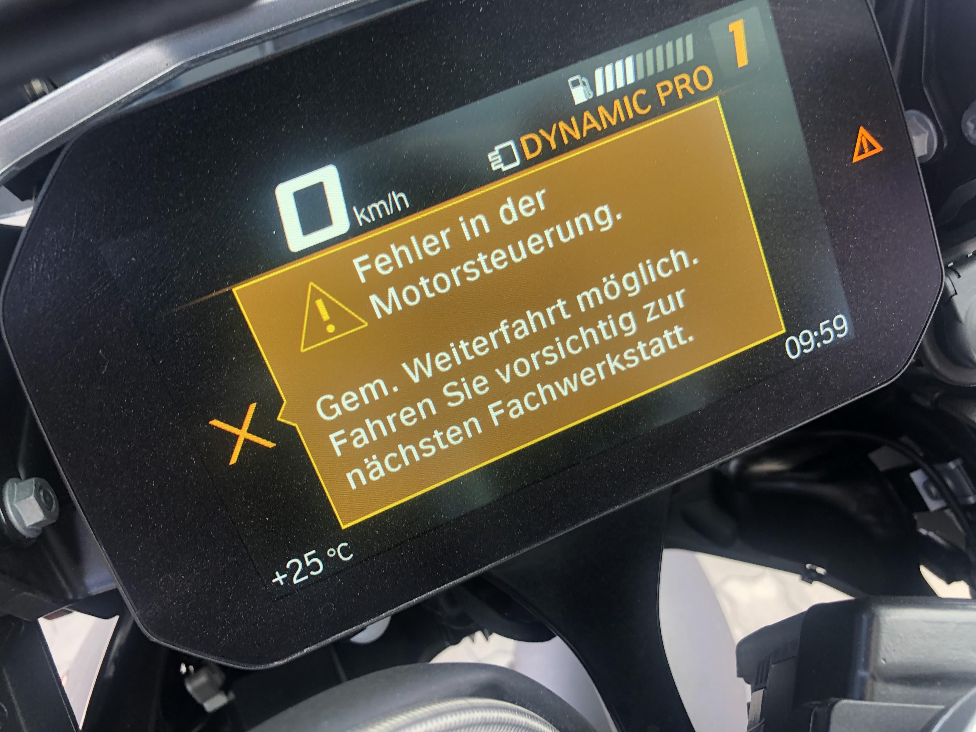

Mit den Anlasser hatte ich auch schon
Dreht eine halbe Umdrehung und bleibt dann stehen
Als wenn die Batterie schwach ist
Musste das Mororrad anschieben
um weiter zu kommen
Der Händler sagte liegt am Nockenwellensensor
Bei mir hilft immer ein erneuter Startversuch, das hat bisher immer geklappt. Habe das Phänomen leider öfter.

Meine R 1250GS ist heute aus Rumänien angekommen. Die hiesige Werkstatt hat sich auch gleich darüber hergemacht. Ganz kurz gesagt: Das Motorrad läuft ohne Probleme, auch nach längerer Probefahrt. Im Fehlerspeicher keine Spur von Fehlermeldungen, auch nicht die sieben, die in Rumänien vorhanden waren.
Die Werkstatt hat mir auf meine Frage, was jetzt weiter wird, geantwortet, ich soll so lange weiter fahren, bis sie wieder im Notlaufprogramm hängen bleibt. Und dann? "BMW-Mobilitäts-Service anrufen".
Alles sehr vertrauenswürdig!
Wenn die R 1250 GS nicht so phantastisch zu fahren wäre ...

Versuche beim nächsten Mal die Fehlermeldungen irgendwie zu fotografieren, oder falls Du Motoscan/Gs911 hast, einen Screenshot zu machen. Das würde der Werkstatt sehr helfen, denn ohne Fehlermeldung stehen die tatsächlich beim Suchen vor einem grossen Fragezeichen.

Nach dem ich mit einen neuen Nockenwellensensor ca. 2000 km Ruhe hatte, habe ich jetzt Täglich eine Fehlermeldung bekommen. Erneut Fehler Nockenwellensensor im Speicher. Mein Händler hat jetzt BMW angeschrieben, Antwort war das die Steuerzeiten jetzt geprüfte werden und irgend eine Scheibe an den Nockenwellen evtl. leichte unwucht haben könnte, das wird jetzt geprüfte. Bin mal gespannt wann ich einen Termin bekomme, müssen sie dazwischen schieben, da die Werkstatt bis Anfang August ausgebucht ist.
Original die selbe Vorgehensweise bei mir. Fehlermeldungen ohne Ende und nun sagt BMW "Steuerzeiten kontrollieren"Unwucht im Ventiltrieb! Hallo ?. Ich glaube nicht das das den Fehler beseitigt. Wenn es so weiter geht sollte man eventuell bald mal den Anwalt einschalten.

Zum „Motorsteuerungs Fehler Kraftstoffpumpe“: die am Display auftretende Warnung (plus hinterlegtem Fehler) ist bekannt, es gibt allerdings noch keine Lösung. Am wahrscheinlichsten ist ein Sofwarefehler, ist aber noch nicht 100% sicher. Daher noch keine Behebung mit dem Juli SW Update. Info von heute.

Behebung soll nicht vor Herbst kommen. "Federbeinverstellung" kommt jetzt auch vermehrt eine Fehlermeldung.
Diese Fehlermeldung habe ich nach jeder Ausfahrt. Inzwischen sitze ich nach einer Ausfahrt einfach rasch an den Laptop und lösche den Fehler. Ist natürlich keine Dauerlösung, aber vielleicht gibt es ja irgendwann ein Update, ansonsten würde ich dann kurz vor Ablauf der Garantie eskalieren.
Ich vermute, dass es z.B. ein zu frühes Losfahren beim Verstellen der Federbasis sein könnte.

Nein, nicht bei mir, das hast Du richtig verstanden. Das liest man vermehrt in der Nachbarkneipe. Bei mir wars der Nockenwellensensor und Kraftstoffpumpe die diese Motorsteuerscheissendreggsmeldung ausgelöst haben.
Es sollte im Juni eine neue SW kommen, die wurde zurückgezogen, jetzt soll es Herbst werden.
