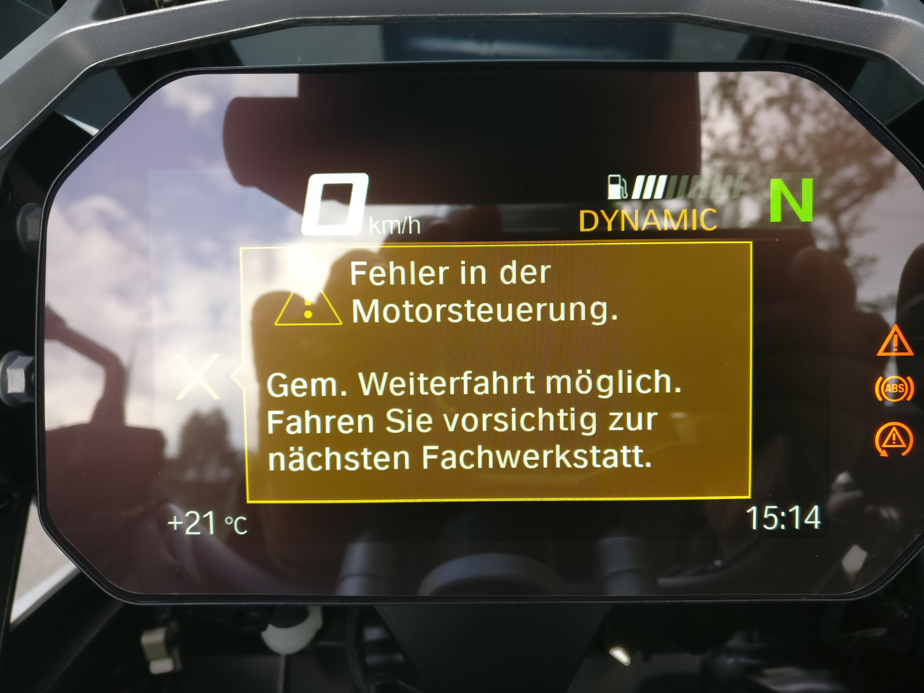

Schön mal irgend jemand so was gehabt ?

Hallo zusammen,
ich bin seit 11.08.22 stolzer Besitzer einen GS 1250 !
sehr schönes Moped! Wenn da nicht nach den ersten 50 km schon ein Fehler aufgetaucht wäre „Fehler Motorsteuerung……“ der Text ist ja bekannt! Also zurück zu BMW. Die Jungens auch gleich geschaut Nockenwellensensor Fehler! Es gab einen neuen mit viel Entschuldigung usw. Ab nach Hause. Der nächste Tag war eine Tour geplant einfahren usw. Um es kurz zu machen, nach 60 km Rauchpause. Als es weitergehen sollte beim Starten hat die gute schon recht lange georgelt, als sie dann recht unwillig angesprungen ist die Fehlermeldung vom Vortag war wieder da. Als der Fehler das erste Mal auftrat war es nach dem Tanken…. Also 120km mit reduzierter Motorleistung zu BMW. Da ich ja sowieso in der Einfahrphase bin, bin ich durch den Fehler gar nicht erst in Versuchung gekommen über 5000 zu drehen bei 3000rpm war Schluss! Bei BMW haben sie die Hände über dem Kopf zusammengeschlagen! Was willst du schon wieder sag nicht das wieder…. Doch ist.
Ab in die Werkstatt und wieder Fehler Nockenwellensensor. Ist kein Aushängeschild für BMW bei einer funkelnagelneuen Maschine! Aber Ok.
Der Service in der Niederlassung war exzellent! Sie tauschen jetzt den Kabelbaum vermutlich en Wackler der immer mal sporadisch den Sensor verwirrt. Es gab ein Leihmoped für das WE.
Und am Montag kann ich sie wieder holen!
Ich hoffe mal das es sich dann mit solchen Fehler erledigt hat sonst macht das keinen Spass!

Hallo, ich hatte am Freitag das gleiche Problem,“Fehler in der Motorsteuerung“ hab allerdings eine 1200GS Ralley 2018
Der Fehler ist auch nicht nach mehrmaligen an und aus nicht weggegangen, Batterie abgeklemmt über Nacht immer noch da der Fehler.
Bin dann heute Morgen gefahren mit Fehler, die Drehzahl war auf 3000 Umdrehungen Begrenzt ging auch nicht runter und ich konnte auch kein Gasgeben. Beim bremsen und auskuppeln viel die Drehzahl dann auf 1000 Umdrehungen.
Hab den Fehler dann gefunden, bei mir war es der kleine Stecker unten am Gasgriff, denn hab ich wohl beim abledern etwas gelockert. Stecker bisschen Kontaktspray rein richtig eingesteckt, Fehler weg.
Vielleicht hilft es wem
