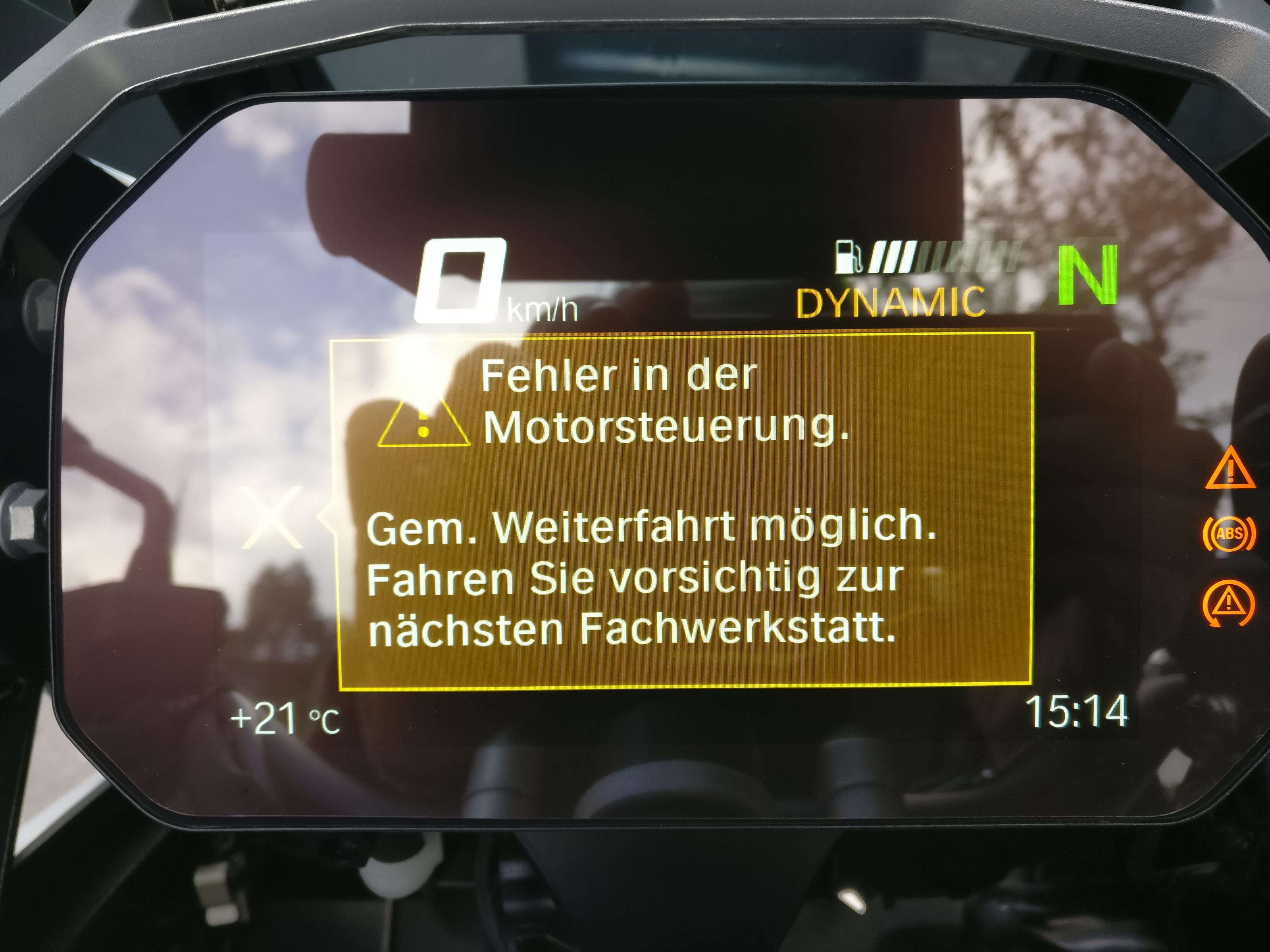

Heute zum zweiten mal einen Fehler angezeigt bekommen, Fehler Motorsteuerung, Moped läuft normal weiter. Nach Zündung aus und Neustart wieder alles ok.
Schön mal irgend jemand so was gehabt ?
ja habe ich gehabt schon 3 mal. Aber jetzt ist das Problem gelöst. Bin zu BMW und die haben mir gleich gesagt ist ein Fehler was die Batterie betrifft und es muss eine neue Software aufgespielt werden dauert 2 Stunden. Das Problem ist bei BMW bekannt. Bei mir war das auf Garantie, wie alt ist deine Maschine??
ist sie noch in der Gewährleistung dann sofort machen lassen.

... und eine ganze Ladung Softwareupdates bekommen. Heute morgen habe ich sie abgeholt und bilde mir ein, dass sie seither deutlich besser am Gas hängt wie vorher. Das Update hatte bei mir wohl mit der Benzinpumpe zu tun. Danke an meinen Händler, der mir sofort und ohne Umstände geholfen hat.
Mein :) rief heute an und meinte, dass sie nach allerlei Kommunikation mit BMW etc. genau das gleiche gemacht haben. Morgen hole ich sie ab und dann schaue ich mal. Für eine endgültige Lösung der sporadisch auftretenden Meldungen hält man das Update allerdings wohl nicht.

Hatte letztens auch das Problem, Sprang schlecht an, dann jede Menge Fehlermeldungen von Sturzsensor defekt bis Motorsteuerung......
Kurze Zeit später sprang sie wieder einwandfrei an.
Beim Freundlichen angerufen und einen Termin vereinbart...... bekanntes Problem bei einer bestimmten Charge >GS . Minderwertige Batterie verbaut, bei der es zu Zellschluss kommen kann . Ist BMW bekannt, Hingefahren und neue Batterie bekommen..... Fehlerspeicher gelöscht..... alles wieder OK
Laut Freundlichem kommen die Fehlermeldungen, weil bei Start wo alles getestet wird nicht genug Saft anliegt. Daher werden die Tests abgebrochen und die Fehlermeldungen erscheinen.

ja kenne ich und ist auch bekannt. Neue Batterie und neues Programm muss aufgespielt werden dann ist alles o.k. Siehe Beiträge von anderen denn einige Serien von GS haben noch eine falsche Batterie verbaut.
Bei mir hatte es nichts mit der Batterie zu tun, es wurde was an den Nockenwellen eingestellt, seitdem ist Ruhe.

Bei mir ist die Fehler-Motorradsteuerung-Anzeige auch wieder aufgeleuchtet, letzte Woche. Letztes Jahr Speicher gelöscht, Update gemacht. Ruhe im Karton. Bis letzte Woche.

Heute Fehler (Kraftstoffpumpe) gelöscht, Update gemacht (14 Items), Dauer gute 2 1/2 Stunden. Alles wieder gut, der Kraftstoffpumpen Fehler wurde jetzt endlich programmtechnisch (auf „Russisch“) behoben, dh die Auswirkung wurde wegprogrammiert, nicht die Ursache.

Hatte auch einen Fehler in der Motorsteuerung (in Verbindung mit HillStartControll). Verschwand nach Neustart, der Freundliche hat mir ein Update aufs Steuergerät eingespielt. Mal sehen...
