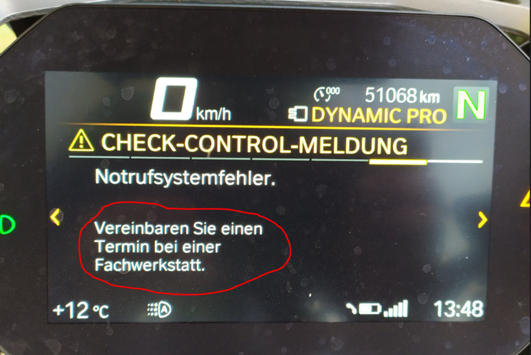

am Wochenende hat meine GSA von Juni 2023 auf einmal die E/E-Zicken bekommen. Schlüssel nicht erkannt und ESA außer Funktion. Motorrad stand circa drei Wochen aber mit Erhaltungsladegerät. Den Schlüssel habe ich nun in der Hosentasche, nun geht es. Der ESA-Fehler wurde Samstag vor der Tour vom Freundlichen gelöscht. Aussage war, für ESA soll ein Software-Update kommen.
Heute nun „Notruf ohne Funktion, Händler aufsuchen“. Ich habe nun wenig Bock, einmal pro Woche die Reise zum Händler anzutreten.
Jemand eine Idee, warum ich auf einmal diese Probs habe, vorher war 7 Monate nix?

Eine Fehlermeldung des Notrufes muss nicht zwingend ein Fehler sein. Es kann auch sein, dass zwischendurch der "Timeout" ohne Empfang überschritten wurde und die Fehlermeldung kommt. Ist dem so, geht sie irgendwann von alleine wieder weg, spätestens nach einem Neustart ist sie nicht mehr da.
Dasselbe mit ESA. Durch Unterspannung (evtl. stirbt Deine Batterie grade) kommt die Fehlermeldung. Startest DU mit warmem Motor neu und die Fehlermeldung ist weg....dann war das der Fehler......
BTW: Vorher war es warm und die Batteriekapazität entsprechend höher. Bei Kälte machen sich (halb) defekte Batterien am schnellsten bemerkbar

Danke für die Info. Aber nach 7 Monaten Batterie defekt, obwohl die brav am extra BMW Ladegerät hängt?
Das ganze Moped hat keine 2000 km auf der Uhr.

Es sind schon Batterien im Showroom gestorben.....
Wie alt die Batterie wirklich ist, weiß wohl niemand, aber der Verdacht, dass hier der Fehler liegt, liegt nahe

Gut, dann werde ich doch mal den Händler bemühen.
