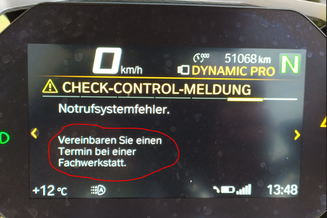

Schr
Das hatte ich gestern. 😉😉
Ging auch nach Neustart und größerer Runde mit mehreren Neustarts nicht weg.
Da bin ich dann am Freitag.
Hab ja schon die Vermutung, dass das ein Marketingtrick ist, um in die NL zu fahren und sich doch die 1300GS näher anzuschauen
Schreib mal was dabei rausgekommen ist.

Hatte ich auch. Meine Werkstatt hat dann gesagt, dass das Steuergerät sein GPS Signal verloren hatte. Kurz mit dem Tester neu gestartet und alles war gut. Alle Versuche meinerseits davor waren wirkungslos.

Hatte die Probleme kurz nach der Einfahrkontrolle. System bekam ein Update und es sollte behoben sein. Der nächste Schritt ist ein neues Steuergerät, dass bis heute nicht verbaut ist. Die Meldung die jetzt ab und an kommt ist nicht zwingend mit einen Werkstattbesuch verbunden, sinngemäss, SOS funktioniert eingeschränkt, sollte es öfters vorkommen wenden Sie sich an die Werkstatt.
Das Update hat sie auch nur bekommen weil SOS die Batterie leer gesogen hat.
Alles ist bei BMW bekannt, eine Finale Lösung laut meinem Werkstattmeister nicht in Sicht. Es soll an einigen Steuergeräten liegen.
Mir wurscht, sollte das SOS nochmal die Batterie schrotten fliegt der Kram raus.

Scherz beiseite, der Fehler war tatsächlich heute morgen beim Starten und bei der Fahrt zur NL nicht mehr vorhanden.
Bin dann aber trotzdem mal hin und es scheint so zu sein, als ob mein Modell auch ein Softwareupdate haben muss.
Das machen wir dann bei der nächsten Inspektion.
Bin danach noch eine Runde gefahren und der Fehler tauchte nicht auf.
Insoweit erstmal keine weiteren Maßnahmen.
