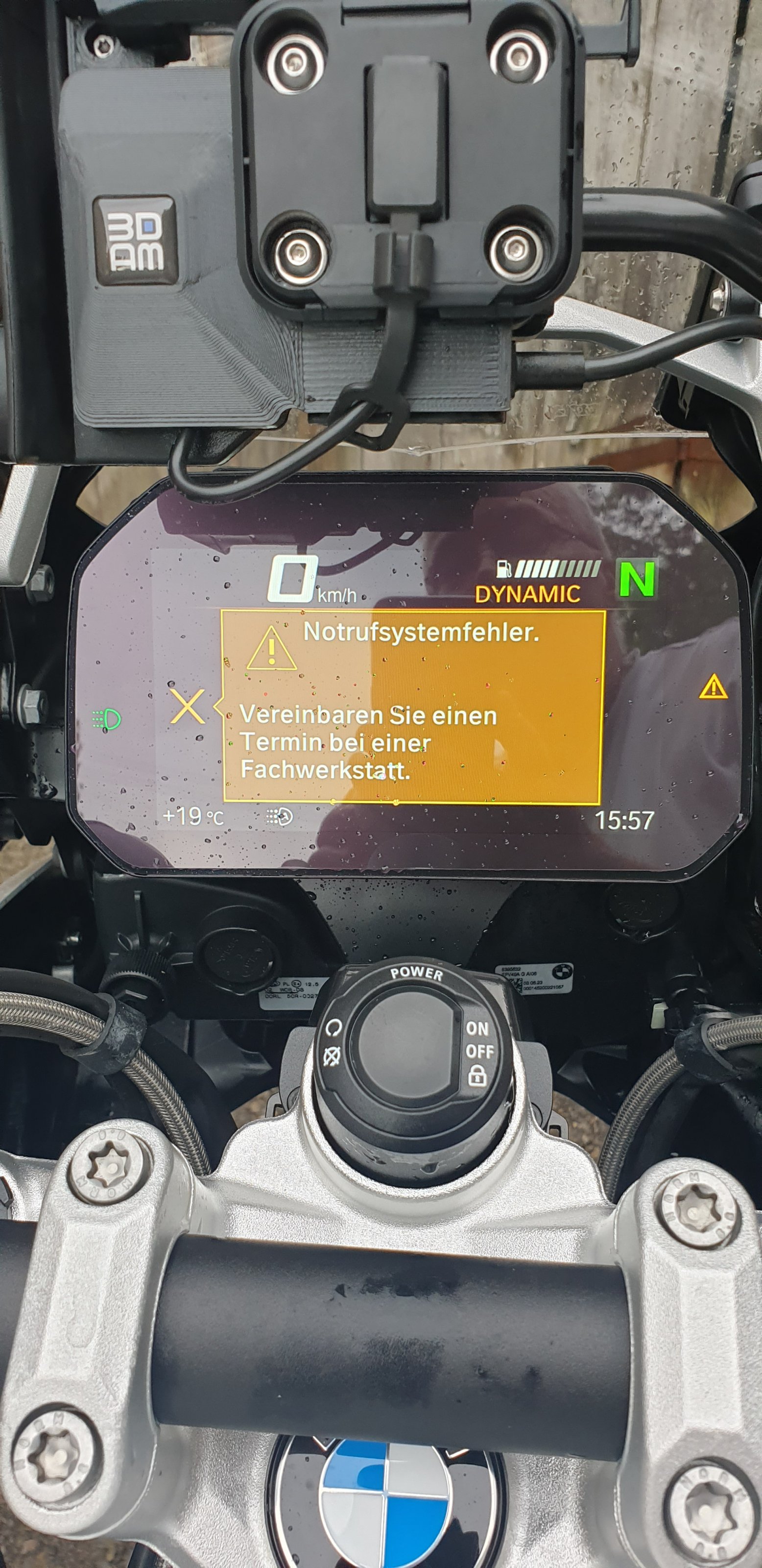

Jetzt hab ich auch Probleme mit dem Notruf. Es kommt diese Meldung
Seit dem letzten Urlaub kommt diese und zwar immer wenn ich im Starkregen gefahren bin. Geht dann irgendwann am nächsten Tag wieder weg. Kommt aber beim nächsten Regen wieder.
Heist für mich da ist was ned dicht.
Hat sowas schonmal jemand so gehabt.
Montag gehts zum 10er Service, da sollen die mal guggen. Die GS ist jetzt ned ganz ein Jahr Alt.
Kann ich voll und ganz unterschreiben.
Bisher kannte ich diese Meldung an meiner 2 Jahre alten 1250er nicht. Das Moped steht zuhause in einem Unterstand, und eine Plane ist auch darüber gehängt - also keinen Kontakt mit Regen, wenn sie nicht fährt. Auch konnte ich bisher stundenlanges Fahren im Starkregen vermeiden.
Am Samstag, 6.7. startete dann unsere diesjährige Seealpentour, die im Gegensatz zu den letzten beiden Jahren sehr feucht war. Schon auf der Hinfahrt - ich war alleine auf dem Weg zum Treffpunkt in Martigny und mußte pünktlich ankommen - bin ich notgedrungen ca. 2,5h im für mich ersten richtigen Starkregen von Karlsruhe bis hinter Basel geschlichen. Nach dem Tankstopp bei Bern ploppte genau diese Meldung dann erstmals auf.
Die ersten beiden Nächte auf den Campings bei Martigny und St. Jean de Maurienne - Moped stand immer im Freien - regnete es auch in der Nacht, und die Meldung kam dann auch jeden Morgen und das gelbe Warnsymbol leuchtete den ganzen Tag über.
Erst als wir den ersten Tag im Hinterland von Nizza bei 35°C unterwegs waren und es die Nacht auch nicht regnete - somit alles (Zelt und Moped) wieder "furztrocken" war, erschien die Meldung morgens und die nächsten Tage nicht.
Aber als wir letzten Donnerstag in Valloire (beim Col de Galibier) die letzte Camping-Nacht mit langem Regen hatten, ploppte morgens die Meldung natürlich wieder auf...
Auch für mich ist daher von einer Undichtigkeit im Notrufsystem auszugehen.
Deinen Beitrag habe ich mir mal gespeichert, weil meine 1250er am 22.7. zum 30tkm-Service geht.
Da wollte ich das Thema ebenfalls ansprechen. Und wenn man nicht der einzige mit dem Problem ist, kann das nicht verkehrt sein....
GS Dude
23.08.2019
1.193
Das wird wie bei mir das Mikrofon sein. Das Teil hat zwei Klemmen / Spangen als Kontakte die frei liegen. Wenn da Wasser drauf steht reicht das wohl.
Zeigt mal wieder wie BMW testet und mitdenkt. Nämlich garnicht
