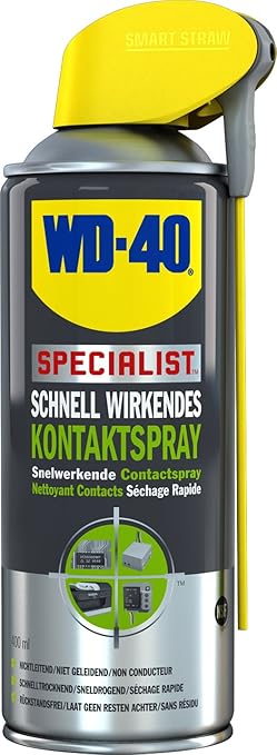

"...WD40 als Kontaktsprayersatz.."
würde ich als Kontaktspray nicht nehmen, für Potis, Stecker etc. nehme ich immer dieses:
WD-40 Specialist Kontaktspray
.. aber das ist eine andere Geschichte.
Grüsse Jo

Nujaaaaa ... das war halt das einzige was es an der Tanke gab, was halbwegs in die Nähe kam :bounce:
Ich muss aber sagen: Einerseits hat's funktioniert, andererseits auch nach 4 Jahren keine negativen Spätfolgen. Also im Zweifel: Kannste machen.
