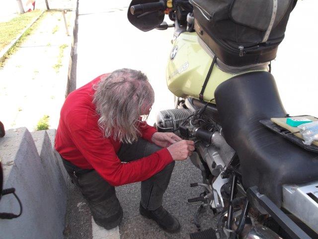

das Problem ist mir vom 2V-Boxer ein Begriff. Bei einer R 100 sowie einer R100R konnte ich das fast provozieren: Ganz kurz den Starterknopf drücken und ein Vergaser hing nur noch an den Bowdenzügen.
Beim 4V habe ich es nur einmal erlebt, an der Donau bei Calafat/RO bei einer Temperatur wie jetzt gerade in Deutschland.
Wenn ich gestartet habe wie es "normal" ist, also den Startmotor drehen lassen, bis der Motor wirklich läuft, dann ist es nie passiert.
Gruß janus
