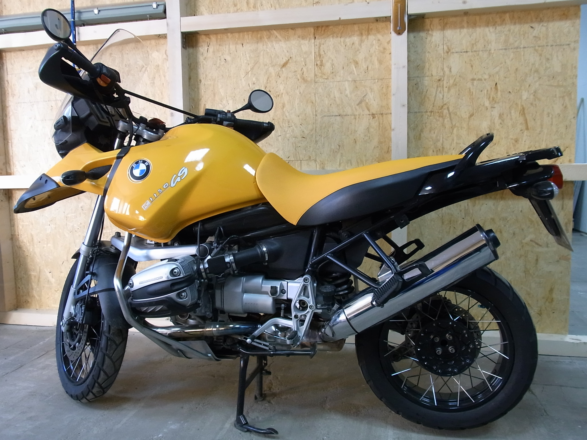

Also, ich seh das schon. Einfach mal so ist nicht, meine Speichenfelgen schwarz zu bekommen. Klar, soll ja auch vernünftig werden. Aber ein finanzieller Aufwand von um die 500€ ist mir da echt zu viel.
So -
153426d1423839969-r1150gs-umgebaut-mit-adventure-teilen-top-zustand-scheckheftgepflegt-rimg0324.jpg - fänd ich schon cool.
Foto hier aus dem Forum.
