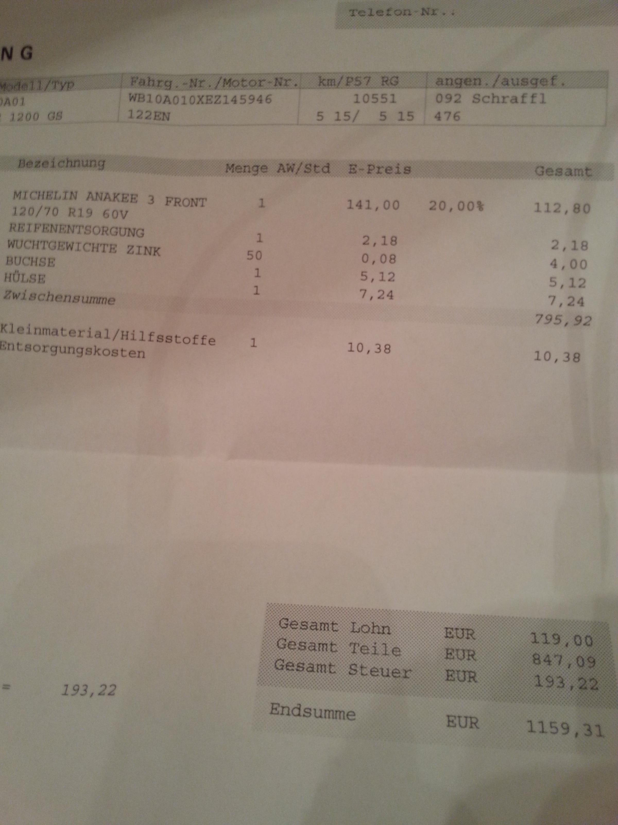

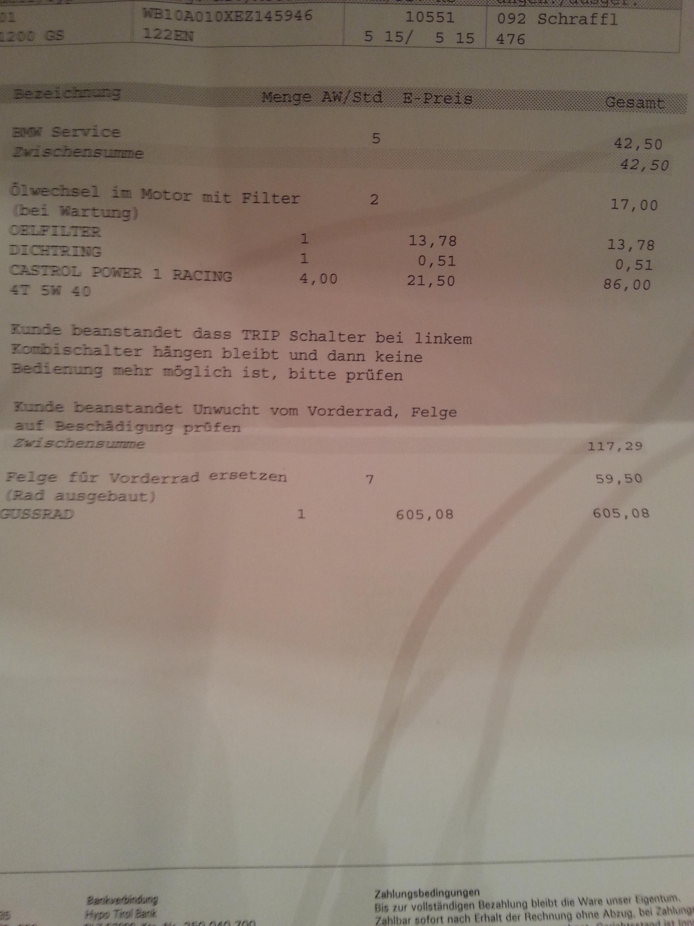

Hallo Melde mich mit der Auflösung des Problems,
Alos die Felge war nicht mehr zu reparieren. Habe also eine neue montieren lassen und bei der Gelegenheit gleich noch den Reifen gewechselt. Die hängende Schaltereinheit war Garantie fall. Wer die kosten wissen möchte kann sich gerne die Bilder ansehen, wäre sogar dankbar um Feedback ob die Kosten für die Felge und Service angemessen waren. 1200 Eur Insgesamt war schon eine Summe :) . Ein wenig seltsam finde ich auch warum ich die Reifenentsorgung zahle obwohl ich Felge samt reifen Mitgenommen habe, ist das vllt so dass man eine Entsorgung im Vorhinein zahlt?

Hi Innsbrucker!
Also der hat dir aber ganz schön was abgenommen. Die Rechnung würd ich nicht zahlen, denn:
1. Warum berechnet er dir 50 Wuchtgewichte? Kleben da 50 Gewichte drauf? Dann siehste die Felge nicht mehr. Falls er 0,08€/Gramm rechnet kann es auch nicht hinkommen, 50 Gramm auf eine Felge würde heißen, dass er zu blöd zum wuchten ist oder die (neue!) Felge einen Schlag hat. Normal sind 0-20gr..
2. 86€ für 3,5L Öl sind ein Witz. Sogar die teuersten Markenöle (welche er garantiert NICHT verwendet hat!) liegen bei 15€/L.
3. Warum berechnet er Buchse und Hülse, und nimmt nicht die alten? Die Teilen können durch einen Schlag nicht beschädigt werden. Prüfen ob alte oder neue verbaut sind!
4. Wenn du den alten Reifen mitgenommen hast, kann er dir keine Entsorgung berechnen.
5. Warum berechnet er 117€ für das BEGUTACHTEN der Felge, wenn du sowieso einen Austausch wünscht & der Fehler sogar für dich als Laie zusehen ist?
Zum Felgenpreis kann ich nix sagen, wenn original BMW kommt das aber hin.

Hi
Die Preise sind happig aber niemand ist gezwungen Reifen beim Freundlichen zu kaufen.
Geld für "Rad begutachten" ist zwar unfreundlich, lässt sich aber mit dem Arbeitsaufwand begründen. Besser, ehrlicher und einfacher wäre ein Kostenloses "Wir reparieren generell keine Räder" gewesen.
50g Wuchtgewichte sind nicht unüblich. Liegt offenbar am Anakee (brauch' ich auch). 0 g sind nicht normal sondern reines Glück.
Beim Öl gilt das Gleiche wie bei den Reifen. Man kann's ja auch beistellen (und bekommt dann das Altöl wieder mit).
Allerdings ist für die 1100 mineralisches xW50 empfohlen. Da hätte er bei der synthetischen xW40 Plörre mit mir Ärger wenn er sie reinkippt ohne vorher zu fragen.
gerd

50g sind bei Mopeds mit RDC völlig normal.
Die 117 € sind eine Zwischensumme und nicht der Preis für die Begutachtung.
Ob der gezeigten Fachkenntnis fällt mir glatt die Kinnlade runter
Es gibt noch so einen Blödmann, der hat mir 70g draufgepappt! Alles unfähige Dilettanten
gerd
Dann liegts an miesen Felgen oder Reifen. Ich hab bei meinen Japan Gussrädern nie mehr als 15g gebraucht oder bekommen.

Dein Japan Gussrad hat auch keinen RDC Sensor montiert gehabt der irgendwie gewichtsmäßig ausgeglichen werden muss.

Also RDC habe ich auch keines am Motorrad :lalala:
hoffe jetzt einfach mal dass die Werkstatt da keinen Pfusch gemacht hat
