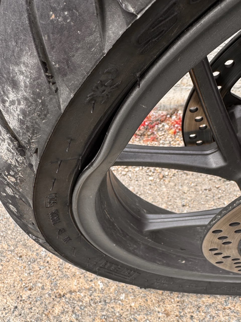

Hallo GS Freunde,
aktuell noch auf der Fähre und eine Frage an euch.
Ich selber fahre Speichenräder, allerdings mein Freund fährt eine GS mit Alugussräder. Wir hatten gestern das Problem auf der Fahrt zur Fähre in Olbia, überraschte uns nach einer Linkskurve eine riesen Schlagloch, über das wir beide rumpelten. Meine Speichenräder konnten dies gut absorbieren allerdings erlitt die Gussfelge einen Kapitalschaden.
Eine Frage an die Profis kann man eine solche Felge reparieren? Wenn ja, wie? Und wenn ja, wo?

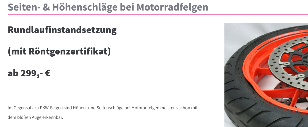

Ja. Professionell mit Röntgenbild und Dokumentation hab ich es hier machen lassen: Alu Klinik
Komplettes Rad anliefern. Die prüfen Reparaturfähigkeit, demontieren die Bremsscheiben, Reifen, Ventil und Sensor. richten, lackieren mit Smartrepair und Du bekommst alles einbaufertig und ausgewuchtet wieder zurück. 30.000 km bisher, alles bestens.
Einfach zurechtdengeln oder dengeln lassen war mir wegen evtl. Rißbildung zu unsicher.

Nachdem nicht nur der Hump ein bisschen verdrückt ist, sondern das Felgenbett schief aussieht, würde ich nicht arg weit fahren (in den nächsten Ort oder auf einen Anhänger).
Wer AlGuss richtet, hat entweder keine Ahnung vom Material oder sehr viel und aufwendiges Equipment.
"Einfach mal so" mit einer Presse zurückbiegen fällt bei mir, obwohl sonst relativ unerschrocken, unter Harakiri. Das mag daran liegen, dass ich zuviel über Materialstruktur, Gussaufbau und Kristallgitter gelernt habe.
