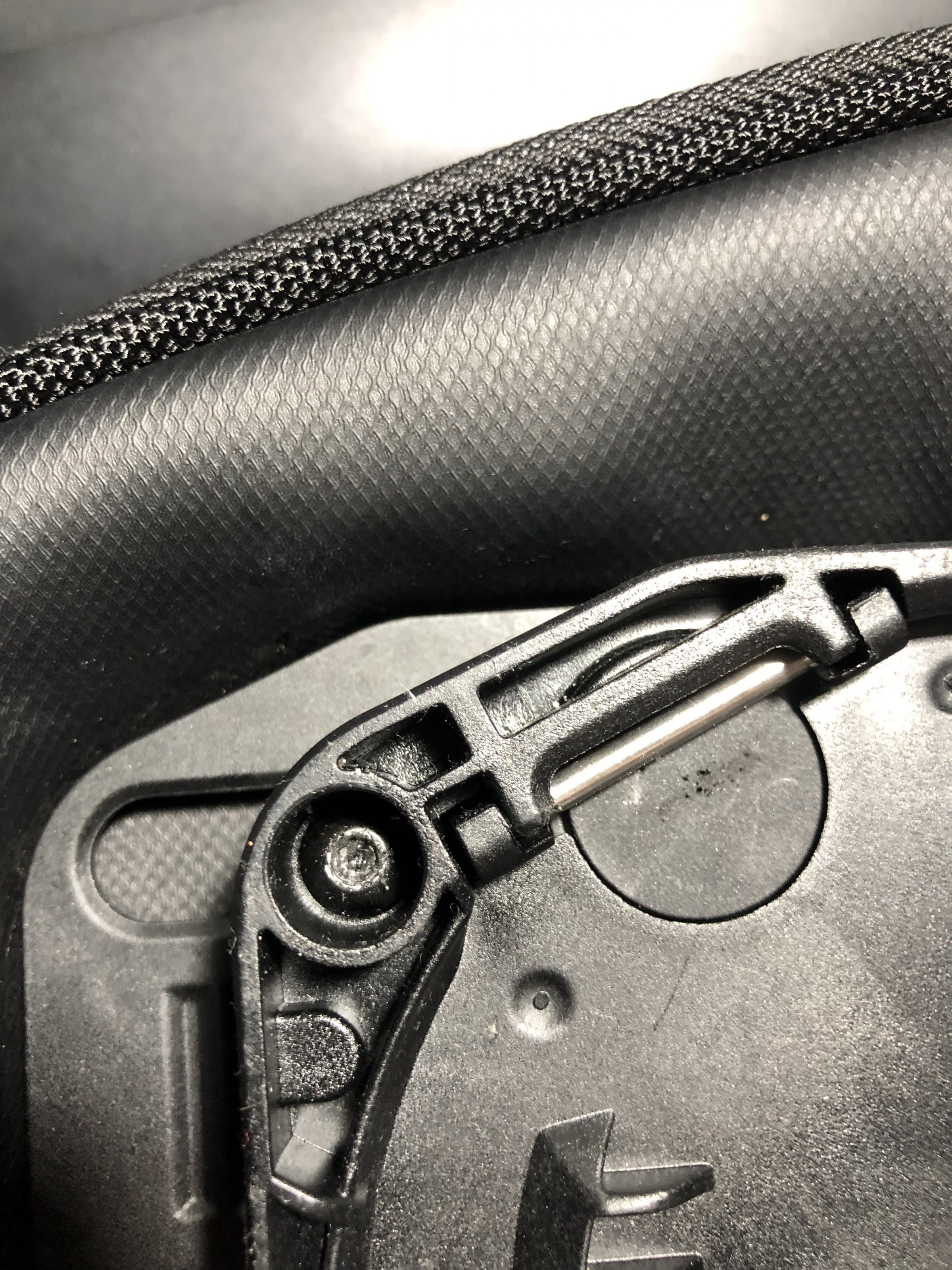

ich habe ein Problem mit extrem (!) festsitzenden Schrauben. Es geht nicht ums Moped, sondern um den oberen Ring meines SW.Motech Daypack Pros. Ich habe ihn gebraucht gekauft, falls es die Idee mit der Garantie gibt, die gilt hier leider nicht. Man kann die Position des Tankrucksacks mit den 4 Schrauben, die den Oberring mit einem Schiebeelement verbinden, verstellen, aber bei mir sitzen die Schrauben so fest, dass nichts mehr geht. Beim ersten Versuch die Schraube(n) zu drehen sind sie direkt durchgerutscht und haben angefangen diese beliebte teuflische Kreisform anzunehmen. Habe versucht sie zu erwärmen (Vorsicht, da Plastik drum herum), habe versucht Kriechöl rein zu kriegen, habe diese ach so tollen Ausdrehhilfen/Bohrer benutzt, nichts hat funktioniert ... habe das alles an ein und derselben Schraube ausprobiert, damit ich mir nicht gleich alle kaputt mache... Würde es mit so einem Schlagschrauber versuchen, hab nur Angst das ich da mehr kaputt mache als heile... SW.M hat den oberen Ring leider nicht als Ersatzteil. Nun ist die Frage was mir bleibt ... mein nächster Gedanke wäre einspannen und ausbohren und versuchen der Gewinde dabei nicht zu sehr zu zerfetzen, was mir aber eher nach einer semi guten lösen klingt. Hat Jemand weitere Ideen ? Ich mein notfalls lasse ich ihn so eingestellt wie er ist, aber würde schon gerne andere Entfernungen zum Lenker und mir ausprobieren ....

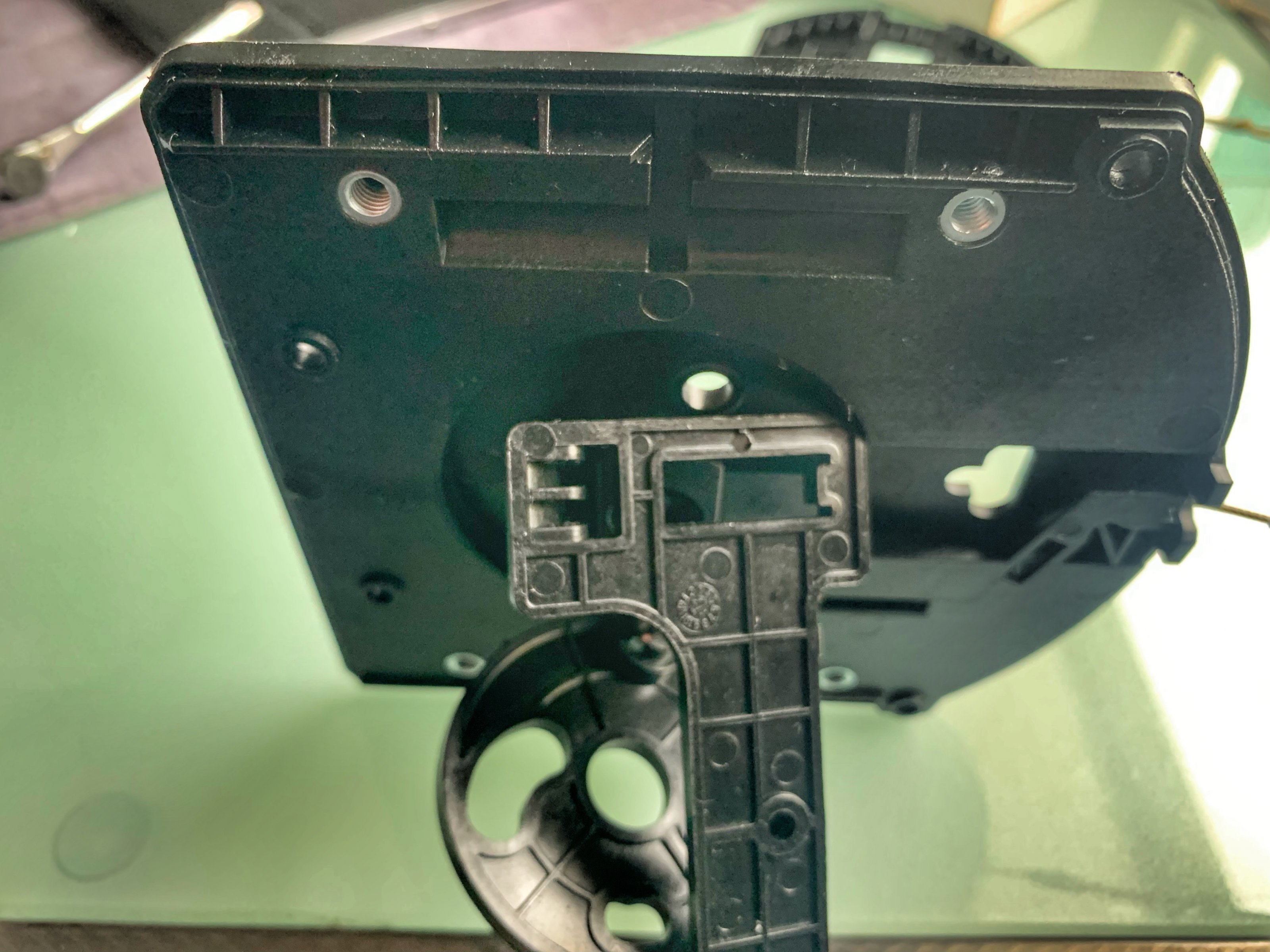

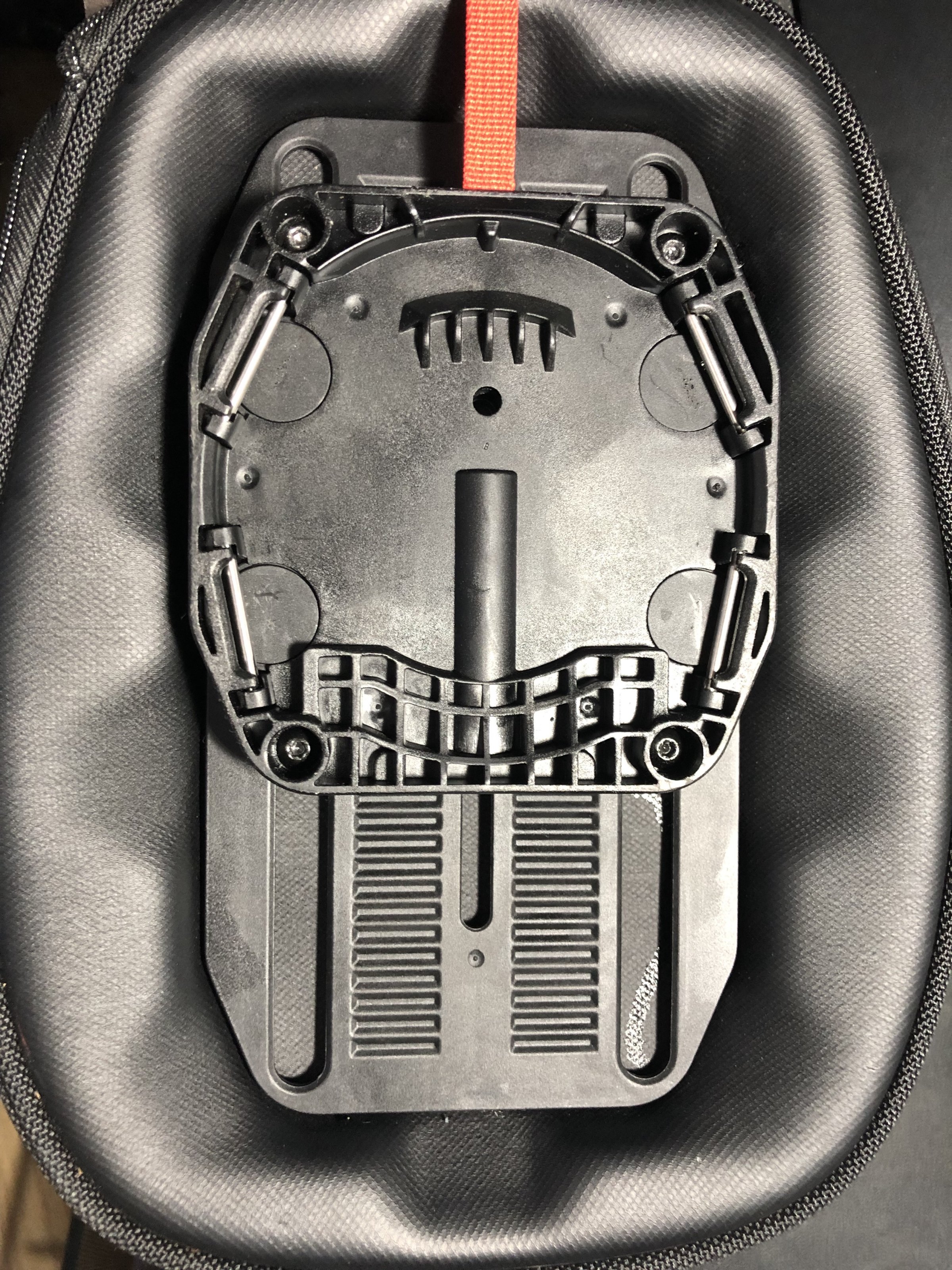

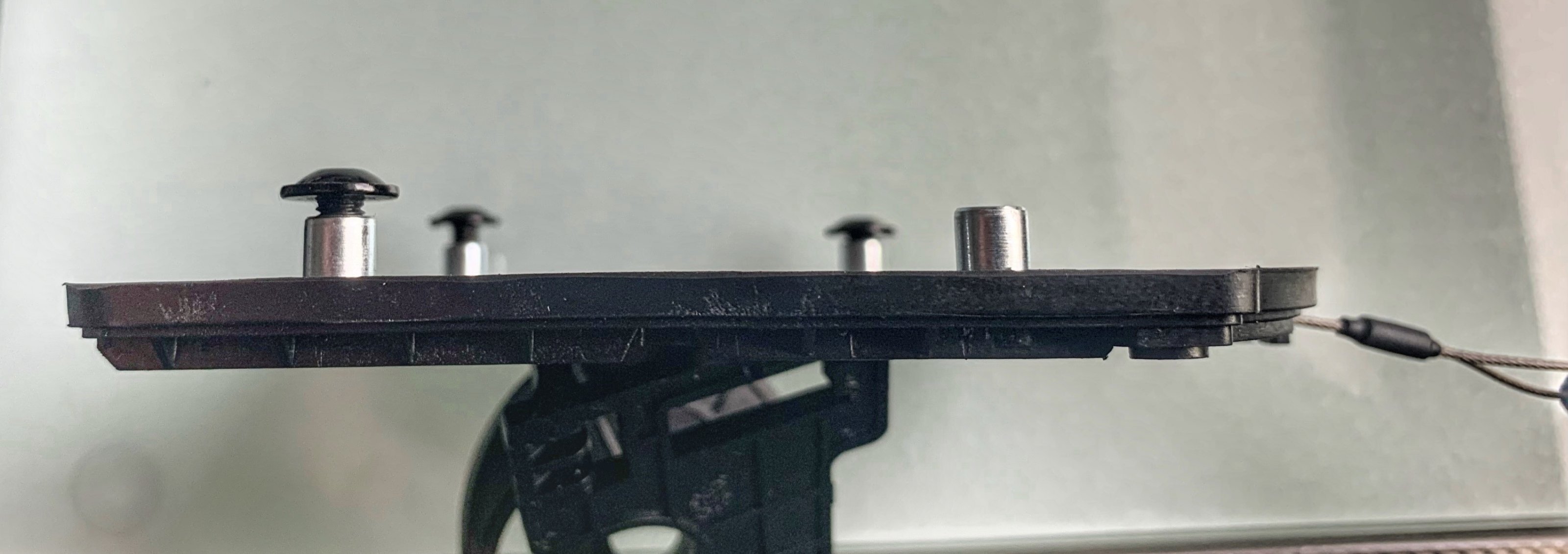

da bei einem Unfall der Verschluss meines SW-Motech Tankrucksacks kollabierte, habe ich diesen heute mal “auseinandergenommen“.

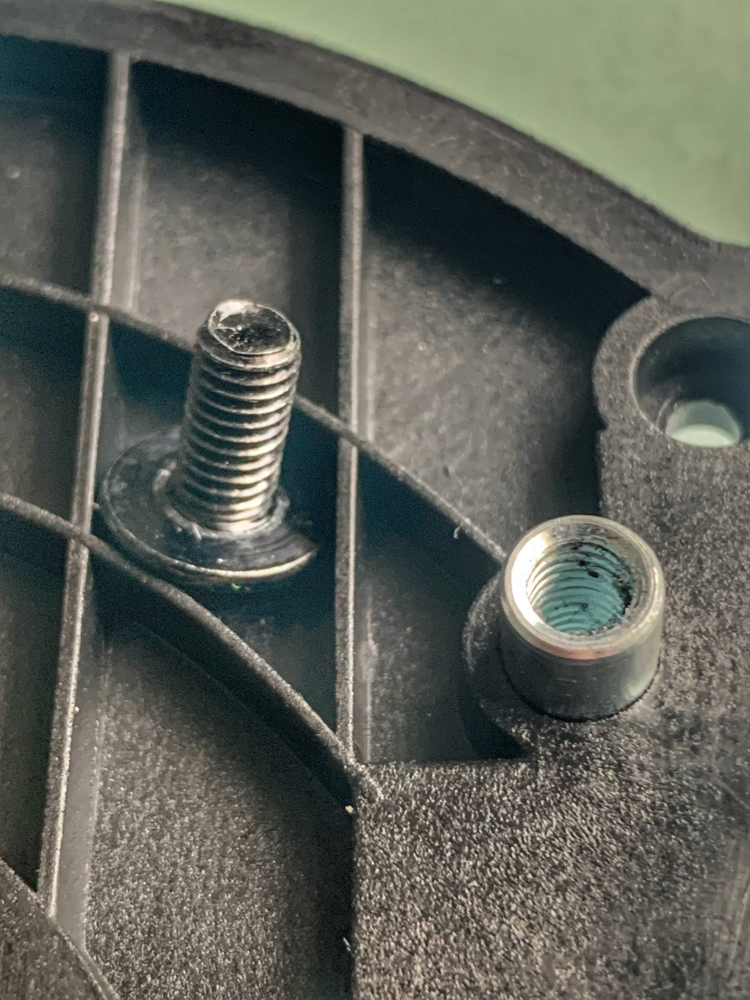

Bei den Schrauben an meinem Tankrucksack, die das Verriegelungsmodul mit dem Tankrucksack verbinden, handelt es sich um metrische Schrauben (M4 oder M5) mit Innensechskantkopf.
Bei der verzinkten Gewindehülse handelt es sich bei meinem Tankrucksack aus meiner Sicht nicht um einen Nutstein (siehe folgende Bilder):
Aus meiner Sicht ist das Bauteil für einen Nutstein zu flach.
Hier die Rückseite.
Das gesamte Verriegelungsmodul habe ich mit den metrischen Schrauben an den Tankrucksack geschraubt.

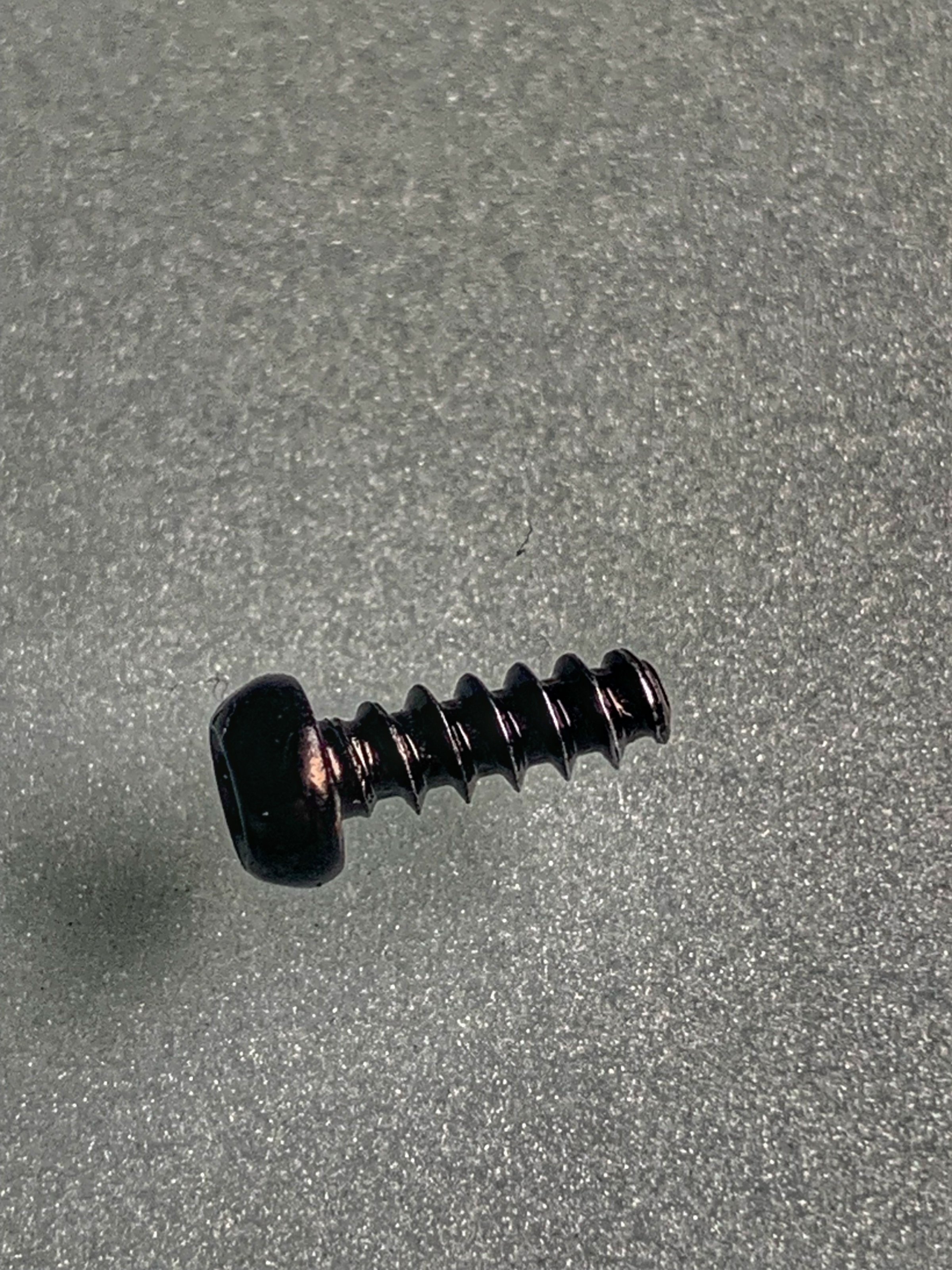

Das Verriegelungsmodul selbst ist mit Schrauben für Kunststoffverbindungen zusammengefügt, die ähnlich einer Holzschraube sind.

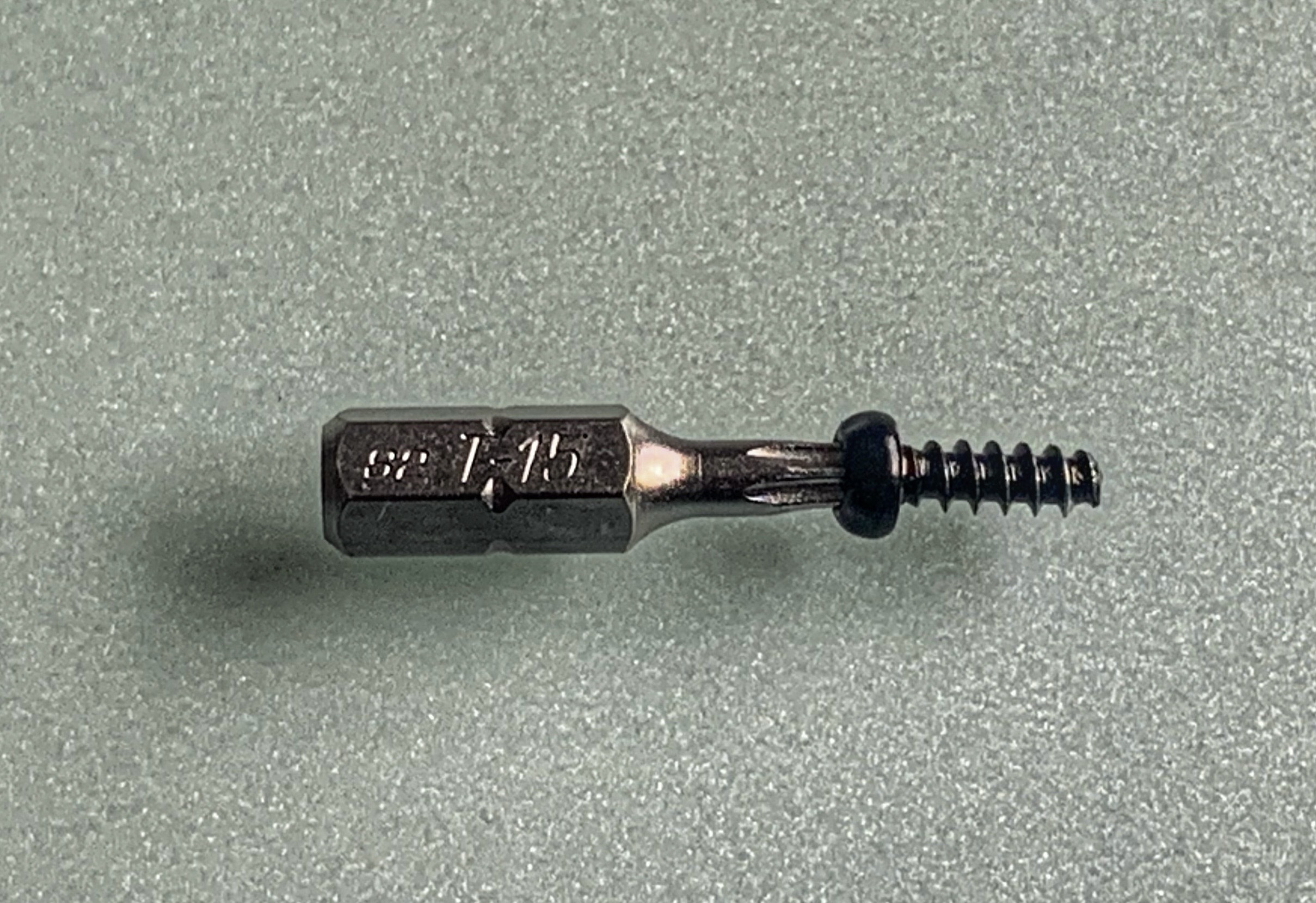

Diese Schrauben sind mit Torx-Köpfen versehen.
Hier die Schraube mit dem passenden Torx-Bit.

Wenn ich mich recht erinnere, muss man die Trägerplatte und den Tankrucksack auf das jeweilige Motorrad anpassen. Dabei werden individuelle Löcher gebohrt, in denen dann die Gewindehülsen zur Befestigung der eigentlichen Trägerplatte gesteckt werden. Also keine Nutsteine. Wird tatsächlich reichlich Schraubensicherung benutzt worden sein. Wenn da z.B. locktite hochfest (statt mittelfest) benutzt wurde, ja dann wird es doof. Dann kannst Du die Dinger nur vorsichtig komplett ausbohren und brauchst danach ggf. neue Gewindehülsen. Sollte aber kein Hexenwerk sein. Ist nur frickelig

Die Hülse sieht nach "tuff-lock" aus (serienmässig bekleckert; an der Schraube ist nix!).
Das Foto bei #10 sieht tatsächlich nach Nutenstein aus.
