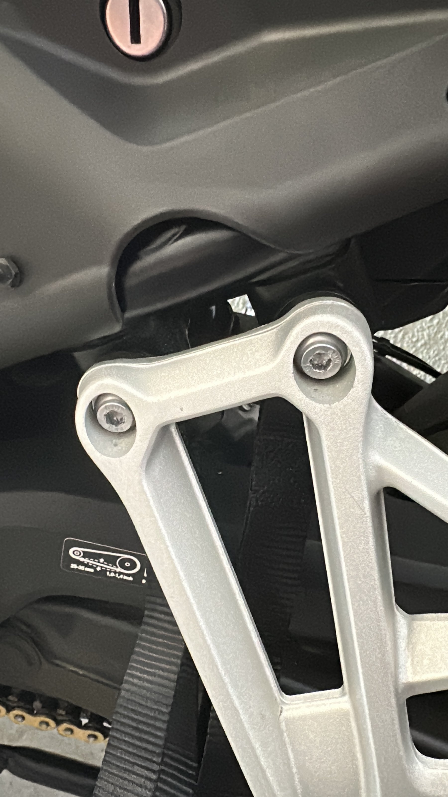

Wollte gestern den Kofferhalter/Soziusfussrastenhalter lösen. Leider hab ich den verkehrten Torx-Bit gegriffen und nun die Aufnahme rund genudelt.
Habt ihr noch Vorschläge, wie ich die Schraube lösen kann? (Rechte Schraube konnte ich lösen)
Auf dem Foto sieht die linke Torx-Aufnahme noch halbwegs gut aus. Jetzt ist sie aber leider rund.
Vielleicht hat ja Jemand noch Tips oder Tricks.

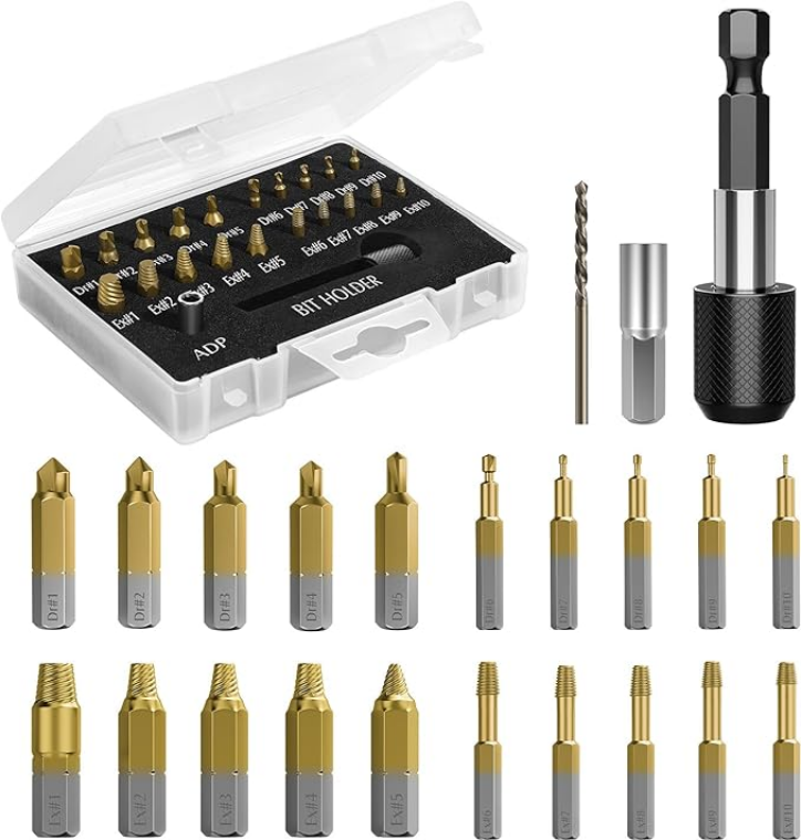

Besorge dir so etwas. Damit klappt es.
Gruß Brauny

Muster ohne Wert - gibts auch in vernünftig
Was hilft ist den Kern etwas auszubohren - die Schraube wird geschwächt, dehnt sich und das ganze wird lose - so eine dünnen Linksausdreher würde ich nicht versuchen, wenn der bricht :kotzen: dann lieber den Kopf ganz wegbohren.

Amazon.de
Gruß Brauny
Damit schafft man sich oft ein größeres Problem, war auch hier im Forum bestimmt schon ein Thema. Denn diese Art von Linksausdrehern neigt aufgrund der Härte des Material gerne zum Abbrechen, ja auch bei Markenartikeln. Gerade ungeübte Schrauber wenden zu viel Kraft an, dann hat man das gehärtete Material in der Schraube, welches man nich mehr ausbohren kann.
Das darfst du gerne so sehen.
Ich bleibe dabei, jedenfalls bei Schrauben bis 8.8.
Der meist gemachte Fehler ist, dass nicht tief genug gebohrt wird.
Beispiel M6 mit Kernbohrung 5mm. Bohrung für den Links Gewindebohrer 4mm. Möglichst 2xD an tiefe bohren. Dann den vermeintlich kleineren Links Gewindebohrer verwenden, so das ein etwas mehr an Gewindeflanken im Eingriff sind.
Man kann natürlich auch gleich den ganzen Kopf wegbohren. Ist Geschmackssache.
