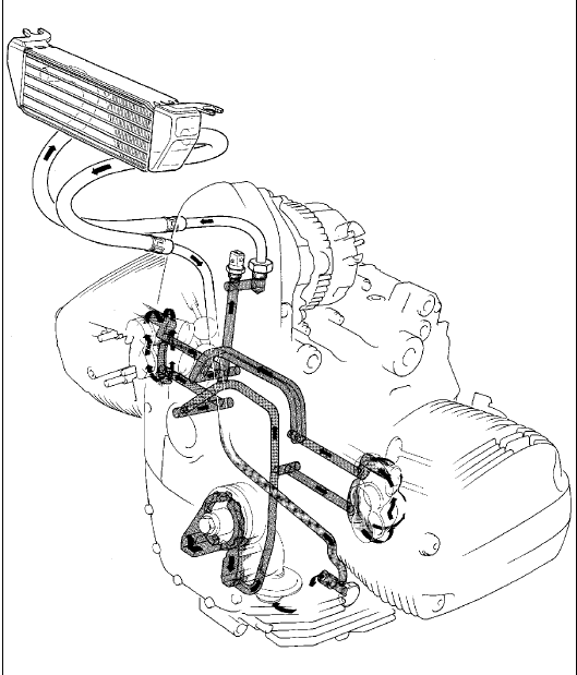

Wo genau sitzt denn der Geber für die Temperatur, auf der linken Seite sitz der Geber für den Druck den habe ich gefunden .

Moin wo genau sitzt denn der geber für die Temperatur . Ole
edelweiß GS
edelweiß GS
27.08.2008
1.481
GS 1100
Moin nach Detmold
Auf der rechten Seite ;).
