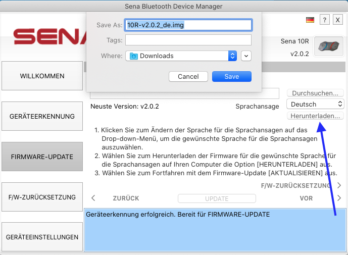

Gast-15146
Ich nutze auch Mac und das geht
Die Sprache wählst du aus beim Runterladen der Firmware und die dann auf deutsch natürlich.
Sena muss aus sein, anschliessen, Software starten, - Taste einige Sekunden drücken und dann in der Software auf vor klicken.
Ist da aber auch alles genau beschrieben.

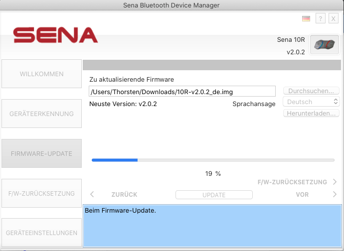

Ich helfe wirklich sehr gerne aber was ist denn daran nicht zu verstehen?

Gast-15146
Du hast doch gerade geschrieben, du kannst die Firmware nicht aktualisieren. Das heisst doch du warst schon verbunden.
Was machst du denn genau und was geht wann nicht?
