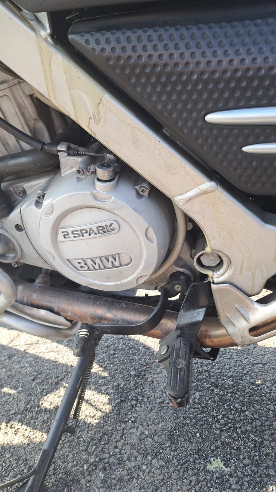

Hallo zusammen.
Vorab: es geht um eine F650GS, R13. Kilometerstand ca. 42.000.
Es ist nicht mein Motorrad, ich will nur schauen ob ich es selbst repariere. Bisher liegen mir nur Bilder und folgende Infos vor:
1. Flüssigkeit am Rahmen.
2. Weißes Zeug am Ölmessstab. (An der Unterseite vom Deckel des Ölmessstabs)
Da ich dieses Modell selbst nicht besessen hatte, habe ich kein fachspezifisches Wissen zur R13.
Deuten die hier genannten Merkmale auf ein modellspezifisch-bekanntes Problem hin und könnt ihr mir tiefergehende Hinweise geben?

Servus,
der Klassiker, das Gerät säubern, bissel fahren, und dann penibel prüfen, wo das Zeug herkommt.
Zudem bietet sich hier an, mal dran zu riechen, oder mit den Fingern zu fühlen. Der Unterschied zwischen Kühlflüssigkeit, Honig und Öl spürt man auch als Laie.
Alles andere wäre das Reiben an der Glaskugel.
sieht nach Öl aus. Da der Zylinder sauber ist, kommt es vermutlich vom Öltank (undicht, Anschlüsse locker etc.). Der ist ein Stück weiter oben am Rahmen befestigt. Einfach mal die linke Tankatrappe entfernen, darunter ist der Öltank.
ist eine Wasser-Öl Emulsion, könnte eine defekte Zylinderkopfdichtung sein, sehr viel wahrscheinlicher, Kurzstreckenbetrieb bei niedrigen Temperaturen (hatte ich auch schon). Dann wird das Öl nicht mehr heiss genug damit das Wasser verdampft. Einfach Deckel reinigen und dann mal eine längere Strecke fahren. Dann sollte das nicht mehr vorkommen.

Ganz klar oberer Öltank, entweder der Klassiker, überfüllt und übergelaufen, oder Riss im Öltank, gab es bei den alten Modellen auch häufig insbesondere nach einem Umfaller.
Ich würde einen Ölwechsel machen (lassen) aber nur von jemandem, der weiß, wie eine Trockensumpfschmierung funktioniert. Es gehören 2,3 Liter rein, wird wegen Unwissenheit gern überfüllt, im warmen Zustand drückt es dann überall raus.
Wie bereits gesagt wurde:
Mittlere und linke Verkleidung runter und mal auf Tauchstation gehen.

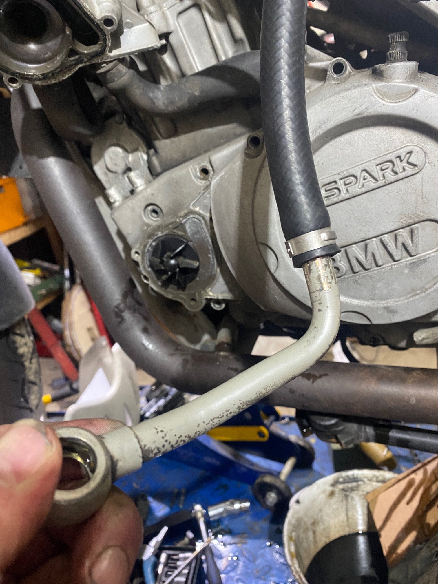

Noch eine weitere Frage:
Wenn man die beiden Dichtungen der Pumpenwelle wechselt, sollte man die Welle mitwechseln. Das ist aus meiner Sicht absolut sinnig.
Frage: Wie bekommt man die Welle herausgezogen? Braucht man dafür Spezialwerkzeug?

@AndreasXT600
Zb dieses Video könnte man sich als Anhaltspunkt nehmen.
Im Pumpensatz ist immer alles enthalten.
Es gab mal einen Tread, irgendwo im Netz und so habe ich das auch gemacht, da wurden die 2 Simeringe, die nur 1 Dichtlippe hatten, ersetzt durch solche die 2 Dichtlippen haben.
Die Simeringe sind mehr oder weniger Normteile, aber frag mich nicht woher ich das hatte.
Die Info gibt es in einem Forum speziell über die F650 GS.
tritt Flüssigkeit unten aus der Bohrung der Wasserpumpe aus?
wen nein, warum der Tausch.

Hi,
für den Kupplungsdeckel muss der Motor abgesenkt werden. Oder man dremelt die Ölrücklaufleitung in Stücke und macht einen Schlauch dazwischen.
Suche mit Suchmaschine nach f650.de Ölrücklaufleitung
Wenn an der WaPu ein Dichtring undicht ist, tropft es unten raus. Ein Mischen von Öl und Wasser über die WaPu erscheint mir ziemlich unwahrscheinlich. Ich bin noch lange mit Wasser tropfender WaPu gefahren. Wenn nichts tropft, nicht wechseln.

Auf dem Foto scheint es oben nach Öl auszusehen. Unten auf dem Abgasrohr sind Sprenkel oder Pünktchen. Mal sauber machen, ob das ggf. Kühlflüssigkeitsrückstädne sind oder was anderes und Zufall.

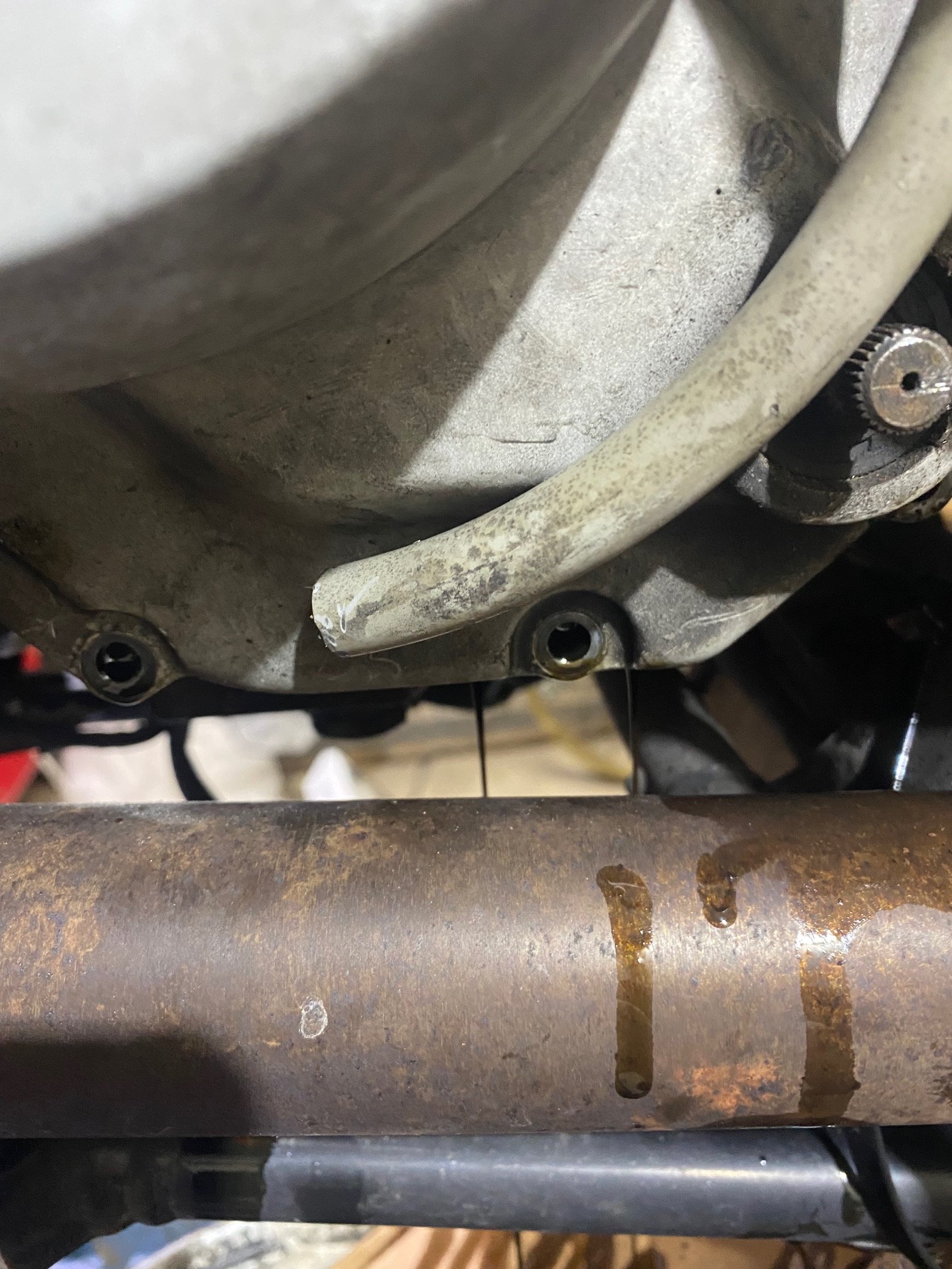

Mach Dir nicht son Stress bezüglich Wasserpumpe!
Mach die Karre untenrum erstmal sauber, dann fahren und beobachten, wenn aus der Kontrollbohrung nix raustropft, brauchst Du gar nichts machen.
Und selbst wenn da ein bisschen Kühlmittel austritt ist das immer noch kein Grund zur Hektik. Ein Vermischen von Öl und Wasser ist praktisch unmöglich, da es einen wasserseitigen und einen ölseitigen Simmerring gibt. Dazwischen ist ein Luftspalt von ein paar Millimetern und genau dort ist die Kontrollbohrung angebracht.
Tropft dort Öl raus (sehr unwahrscheinlich) dann ist der ölseitige SR undicht, tropft Wasser raus (möglich) dann ist der wasserseitige SR aufgrund von Kalk und hartem Wasser undicht, bzw. die Welle an dieser Stelle eingelaufen. Auch das ist nicht dramatisch, solange man von Zeit zu Zeit den Kühlmittelstand kontrolliert und bei Bedarf nachfüllt. Ich bin damals mit tropfender Wasserpumpe die Saison noch ein halbes Jahr zu Ende gefahren und hab die Wasserpumpe dann in aller Ruhe im Winter repariert.

Bekanntes Problem der R13, alle 30000 kommt mit Sicherheit die Wasserpumpe, wenn der Simmering an der Welle, Wasserseitig undicht ist, tropft es auf'n Auspuff, unten ist eine Kontrollbohrung, ist der Simering Ölseitig kapput geht das Wasser dorthin.
Was hat die Flüssigkeit oben am Rahmen mit der WaPu zu tun?
Nach dem Foto zu urteilen kommt da eigentlich nur der Öltank in Frage wie schon genannt.
Zuviel Öl drin wenn Werkstattgewartet ist leider keine Seltenheit, bei warmem Motor drückt es dann im Leerlauf schonmal oben raus. Ansonsten undichte Ablassschraube.
Schlimmstenfalls ein undichter Tank.
Also Erst mal den Wasserpumpendeckel abschrauben, dann Kupplungsdeckel runter.
Mit Gefühl bekommt man auch die Ölleitung so weg, das es geht.
Der Satz bei BMW (ca 70Euro) hat die Welle mit den beiden Simmerringen.
Ob die Plastik Zahnräder auch zu wechseln sind, siehst Du sofort.
bei mir waren die wie neu.
Hi,
Bei mir hat es unten übrigens nicht rausgetropft. Vermutlich hat mal wer die Dichtringe gewechselt und so eingesetzt das die Auslaufbohrung verschlossen war.
Ich habe das 2 x gemacht, ging ohne die Ölleitung zu beschädigen.
Habe aber dann die Ölleitung einfach umgebaut, weil einfacher.
Dazu habe ich einfach die Ölleitung abgeschnitten, einen Schlauch drauf (12mm) und den oben angesteckt, da ist das dafür vorgesehen.
Und oben am Rahmen das würde ich auch Öl tippen, kann auch beim Einfüllen danebengegangen sein.
