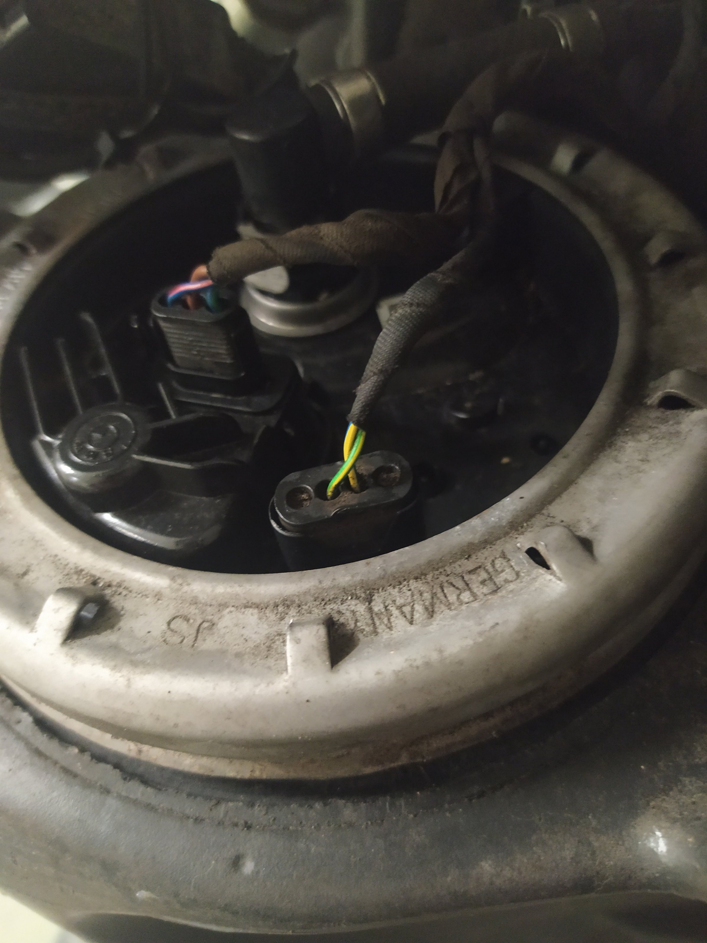

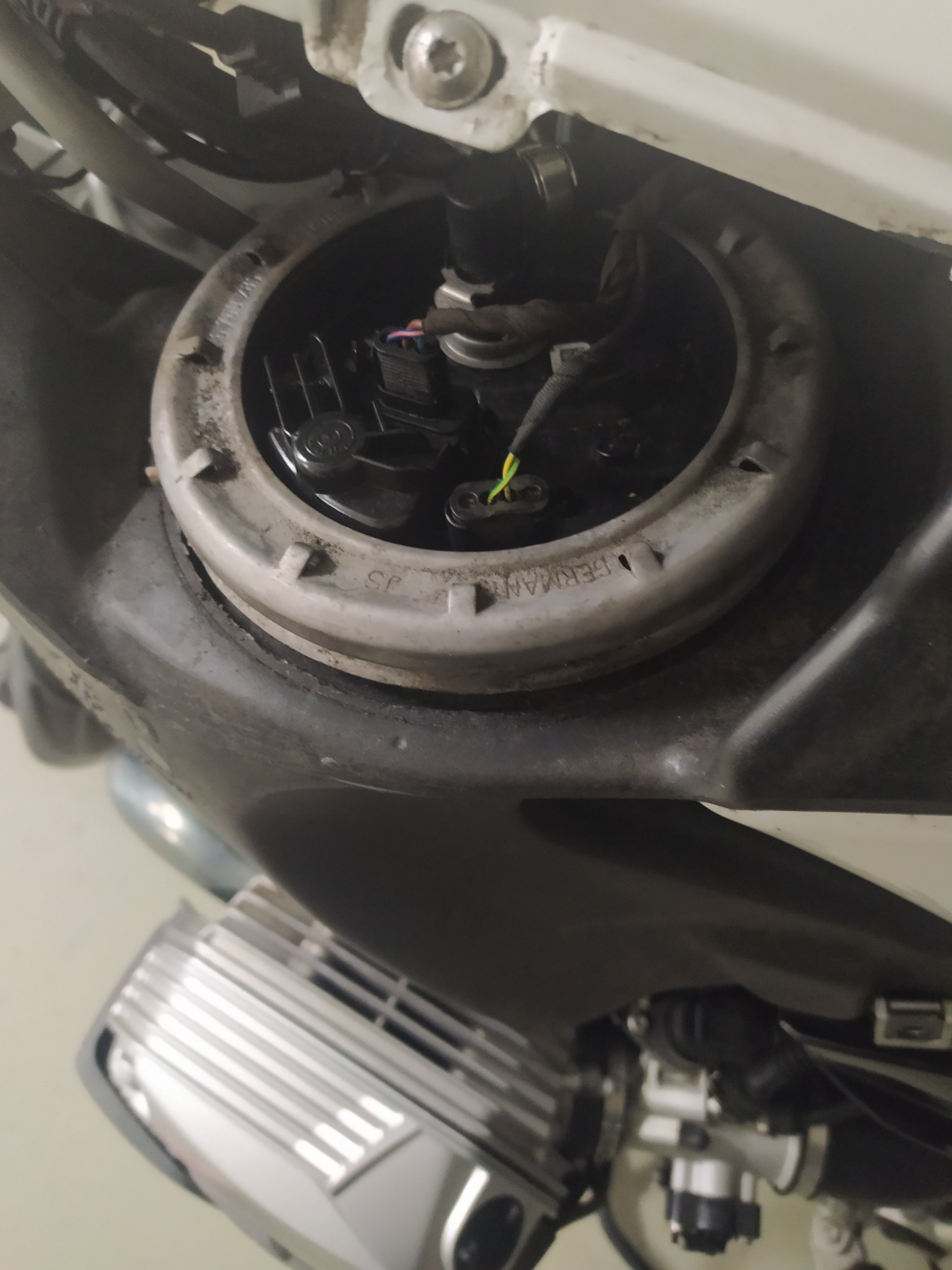

Hallo Mädels und Jungs!
hab schon ne weile gesucht, aber leider nichts gefunden...
kann einer von Euch mir sagen wie ich es an der verkabelung bzw Anschlüsse erkennen kann was in meine r1200gs 2006 verbaut ist?

Hi, dem Baujahr nach kann's nur der Foliengeber sein.

Auf dem Deckel für Kraftstoffpumpe und Füllstandsgeber befinden sich 2 Kompaktstecker.
3polig für Kraftstoffpumpe/Endstufe und ein 4poliger Stecker in dem nur 2 Stecker belegt sind,
wenn ein Hebelgeber verbaut ist.
Der Foliengeber benötigt 4 Kabelanschlüsse:cool:

Schau einfach nach der Kabelbelegung am Stecker wie bereits beschrieben. Dann kannst Du nichts falsch machen.
2 Leitungen = Hebelgeber
4 Leitungen = Foliengeber

Hi! Also die Fotos sind selbsterklärend! Ein Hebelgeber.
