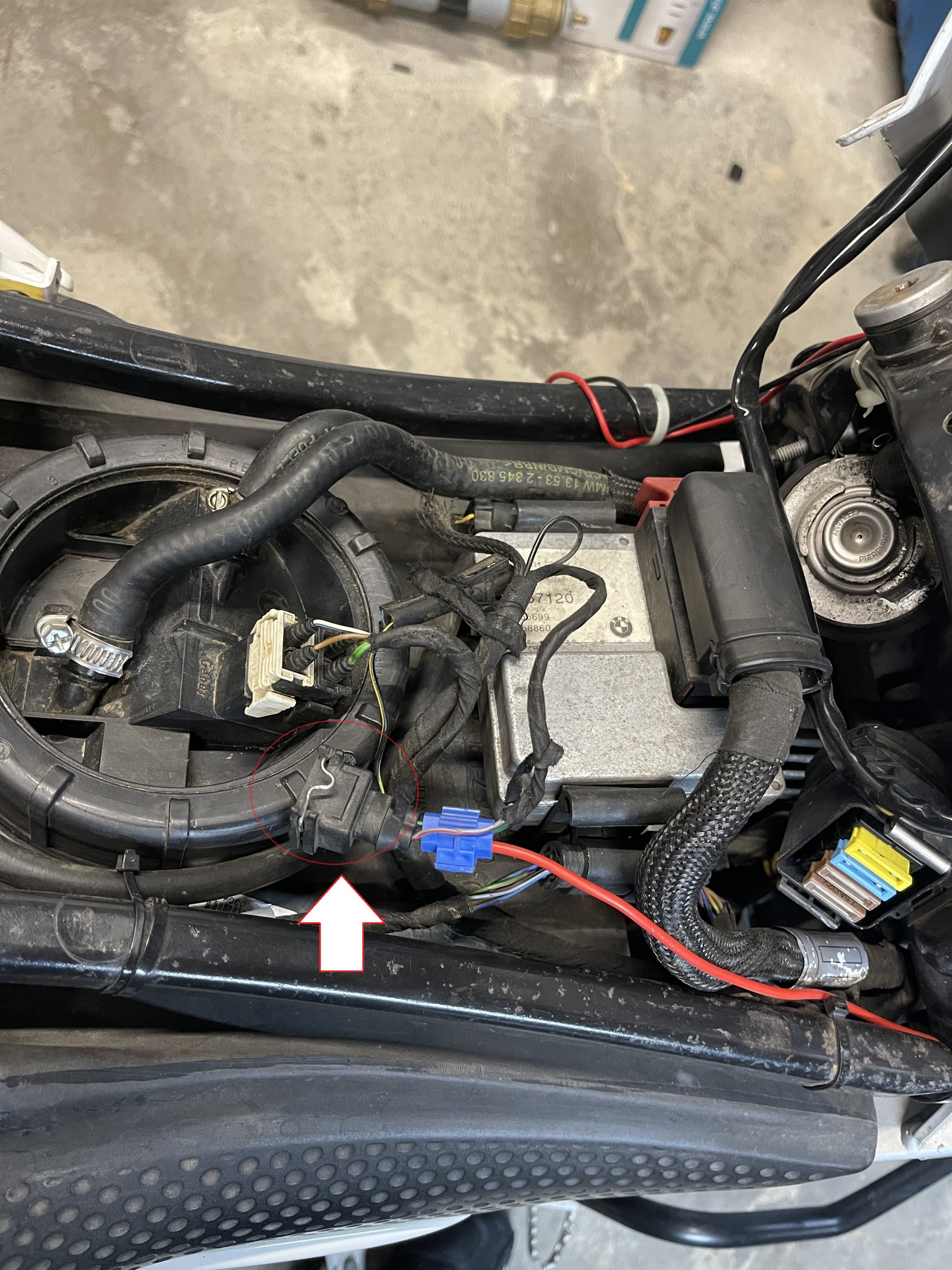

unter meiner Sitzbank befindet sich ein Stecker, dieser ist nicht belegt.
Hier hatte ich Zündungsplus für meine Zusatz Nebelscheinwerfer (LED) abgegriffen.
Nun liegt hier kein Plus mehr an, folglich sind die Nebelscheinwerfer tot, die Sicherungen, kleine Box mit 4 Sicherungen unter der Sitzbank, sind OK.
Jetzt habe ich 2 Fragen:
1. Wofür ist der nicht belegte Stecker
2. Gibt es weitere Sicherungen außer den 4 Sicherungen unter der Sitzbank.

Stromdiebe, so wie Du einen verwendest, sind am Motorrad absolut nicht empfehlenswert. Sie verletzen die Isolation der Leitung, wodurch die Leitungsadern den Umwelteinflüssen ausgesetzt werden und langsam weggammeln. Wenn die Leitung dann irgendwann durch ist, kommt natürlich nichts mehr am Ende an.
Sicher, dass das nicht der Fehler bei Deiner Konstruktion ist?
ja , bin sicher, die Konstruktion ist jetzt 3 Wochen alt, gemessen habe ich auch, da ist kein Plus mehr da.
Ich bin seither 3 mal gefahren und bin ein Schönwetterfahrer ;-) , Moped steht trocken in der Garage.
Wenn ich plus drauf gebe, funktioniert alles.

OK, eine F650GS R13.
Wenn am Stecker, welcher für den Aktiv-Kohle-Filter der Tankentlüftung in CA (USA) vorgeschrieben war, kein Plus mehr anliegt, ist im Kabelbaum wohl etwas gebrochen. Alle Kabel vom Stecker rückwärts freilegen und auf Schadstellen überprüfen (Masse und Plus) Der Stromdieb geht gar nicht. Es gibt die passende Stecker/Kupplung bei BMW zu kaufen. Das ist eindeutig die sichere Lösung. Die Schadstellen durch den Stromdieb mit einem Schrumpfschlauch instand setzen ( dazu Pin aus dem Stecker ausclipsen) oder gleich neue Stecker/Kupplung am gekürzten Kabel verbauen. Das muss dann kein originaler sein, sollte aber KFZ tauglich und Wasserdicht sein.

Bin kein Experte in dem Bereich, aber ich meine der Stecker war eine Vorbereitung für einen zusätzlichen Aktivkohlefilter für die US Variante.
Habe schon öfter von gelesen das irgendwann kein Saft mehr auf dem drauf war, warum weiß ich nicht....
Exakt so ist es.
Such nicht lange nach dem Fehler, sondern such Dir eine neue Stromquelle die Du anzapfen kannst, je nach Leistungsaufnahme mit Relais als Schalter und Nebler direkt an die Batterie.
Und bitte ohne Stromdiebe, das ist Pfusch.
