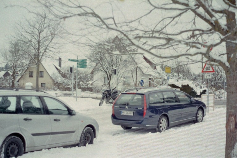

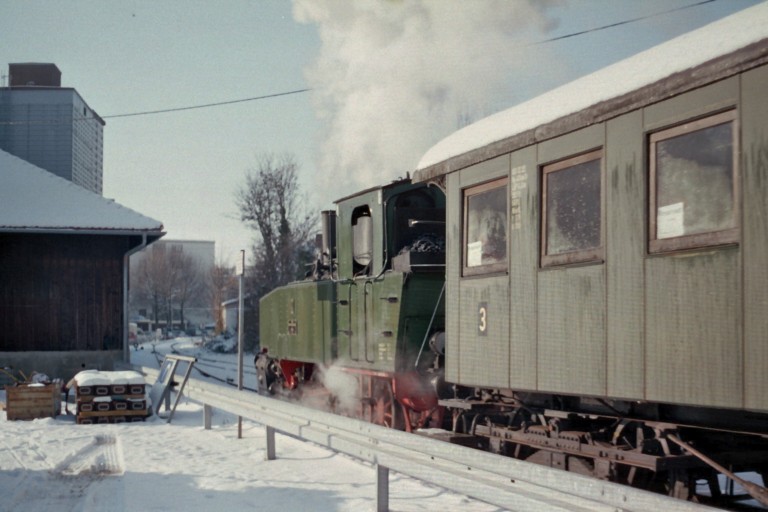

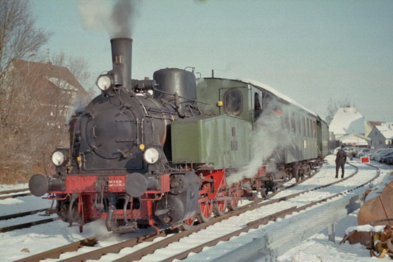

ich hab da ein kleines Problem mit einem Filmchen bzw. mit meiner Kamera.
Analoge Spiegelreflexkamera (jaja die gibt es auch noch :D ).
Auf allen Bildern erscheinen leichte Querstreifen, ich hänge mal drei hier mit dran, ist vor zwei Wochen aufgenommen worden (ich fahre auch bei Schnee ;) ).
Ich kann nur vermuten , dass es vielleicht am Haltbarkeitsdatum des Filmes selbst liegt (ich habe die Kamera erst jetzt wieder aus der Versenkung hochgeholt), wenn nicht, bin ich für jeden Tip dankbar.
Die Kamera selbst ist eine Praktica-BC1 electronic, zur Zeit nur mit Normalobjektiv und wegen des Schnee´s mit einer Gegenlichtblende ausgestattet
danke schonmal für eure Tip´s, ciau Uwe

servus uwe,
habe die streifen auf deinen fotos gesehen.
ich tappe im dunklen...
koennte es sein, dass kondenswasser troepfchen (durch den wechsel von warm nach kalt) an der abdichtung der filmpatrone entstehen?
oder an der umrahmung an der kamerarueckseite innen, da, wo der film angeprest wird?
alte filme veraendern eher ihre farben, von streifenbildung habe ich noch nichts gehoert.
wenn du dein filmmaterial im tiefkuehlfach lagerst, musst du den filmpatronen ausreichend zeit geben, damit sie sich an das neue klima der anders temperierten kamera gewoehnen koennen. sonst entsteht kondenswasser.
soviel meine 2 cent billige meinung

Hmm, sieht ja bemerkenswert aus. Bisher kannte ich solche "Effekte" ausschließlich vom Dia-Scan (und minderwertigen Scannern) her.
Bei den drei angehängten Bildern ist nur die rechte Bildseite streifig - sehe ich das richtig? Wie sind die Bilder (Prozeß) denn entstanden? Dias, Entwicklung im Labor, selbst gescannt?

Trotzdem wird ein Scanner verwendet, und der hat rechts irgendwas auf der Optik. Nimm doch mal eine Lupe und such diese Struktur auf dem Negativ.

Was mir an den Papierfoto´s aufgefallen ist, es ist bei jedem Bild immer genau die rechte Hälfte betroffen, könnte also dann auf einen Herstellungsfehler bei der Entwicklung zurückzuführen sein?

sind das eingescannte Bilder?????... ich tippe, dass das beim Scannen passiert
sonst müsstest du es auch auf den Negativen sehen
und mit dem Verschluss hat dieses Problem nichts zu tun....
läge es am Film würde ich es verstehen wenn die Streifen von Oben nach Unten gehen würden, so wie der Film aufgerollt ist.....
aber wie gesagt, ich tippe auf ein Scannerproblem

ich vermute ihr meint den Negativscanner im Labor, da habe ich logischerweise keinen Einfluss drauf :(
Von mir wurden die hier eingestellten Bilder nur von der Image-CD in den Beitrag rüberkopiert, also war hier kein Scanner im Spiel.

Aus meiner "analogen Zeit" kenne ich auch Streifen auf dem Film, die aber in der Regel durch Fremdkörper, die in den Schlitz der Filmdose geraten waren, bedingt waren. Normalerweise gehen die über den ganzen Film oder zumindest über mehrere Bilder, obwohl es möglich ist, dass sich die Streifen nicht über die gesamte Filmbreite gleich ausgeprägt zeigen, bedingt durch Ungleichmäßigkeiten bei den Zugkräften beim Filmtransport.
Tröstlicherweise beschränken sich solche Fehler normalerweise auf einen Film - entsprechende Fehler in der Kamera selbst sind zwar auch denkbar, aber ich hatte es noch nicht. Schaden kann es aber nicht, sich den Zustand der Filmführung in der Kamera näher anzusehen.
In den hier wiedergegebenen Bildern kann ich nur bei einem die Streifen erkennen, bei einem weiteren erahnen, nachdem man vom ersten weiß, wonach zu suchen ist und beim dritten überhaupt nicht. Die verkleinerte Wiederhabe im Forum reicht also womöglich nicht, um die filigrane Störung für eine Ursachenforschung ausreichend deutlich zu erkennen.
Es ist erstaunlich, was auf Nachfrage noch alles herauskommt: Zu meiner analogen Zeit war es üblich, von den Negativen Papierbilder zu beziehen, ansonsten habe ich überwiegend Dias gemacht - da sieht man im Projektor jeden kleinen Fehler. Vielleicht reicht eine (oder wenigstens die verwendete) Lupe ja nicht aus, um den Fehler zu sehen. Auch von Papierbildern (ob vom Dia oder vom Negativ) weiß ich noch, dass im Massengeschäft nicht immer auf den optimalen Zustand der Geräte geachtet wurde - und warum sollte das bei einem Scanner anders sein ?
Ich bin auch etwas erstaunt, wie man solange aneinander vorbeireden kann - letztlich ist es egal, wem der Scanner gehört, und natürlich kann der Scanner eines Labors ebenso Fehler haben wie ein eigener.
Jetzt, wo ich weiß, dass ein Scanner im Spiel war, sehe ich auch die Notwendigkeit, im Zwischenschritt, also in Negativ, nach der Störung zu suchen. Wenn sie dort nicht zu sehen sind, dann ist die Ursache genau genug eingegrenzt, um im Labor zu reklamieren, d. h. die Negative wieder hinzuschicken ud neue Scans anzufordern.
Selber habe ich auch schon viele Dias und einige Negative gescannt und kenne daher viele Fehler, die dabei auftreten können. An genau so ein Fehlerbild kann ich mich dabei nicht erinnern. Obwohl ein Fehler im optischen System zunächst einmal nahe liegt, es kommen dort auch elektrische Fehler in Betracht - und sogar Softwarefehler.

Das ist doch die besten Nachricht - dann sind die "Originale" nicht versaut worden - Du hast alle Negative sicher - und kannst und die CD dem Labor um die Öhrchen hauen ... ;)
