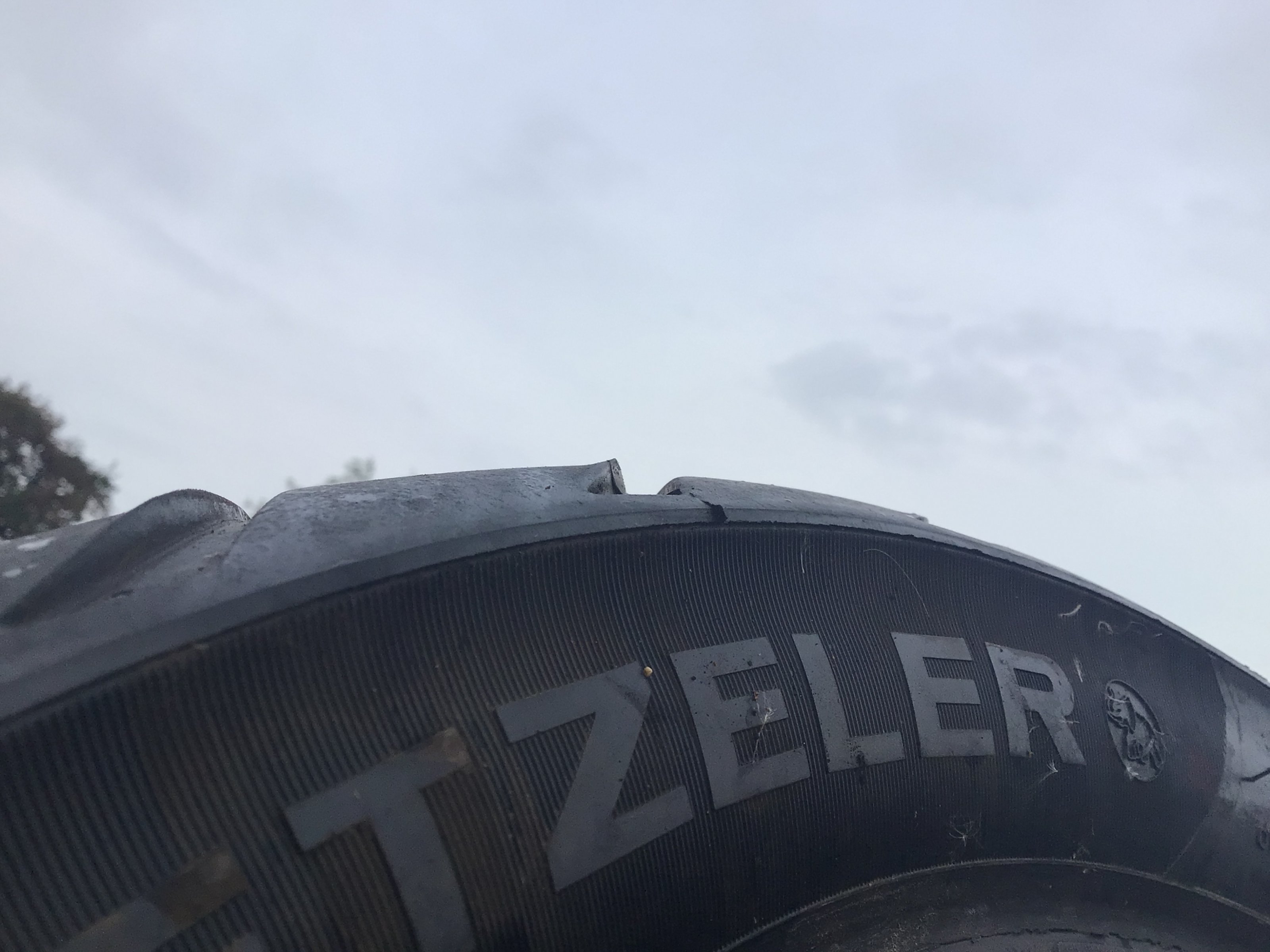

Hab im Forum ja schon oft und oft zur Profilierung und der daraus resultierenden Sägezahnbildung und wie man diese vermeiden kann geschrieben. Das mag ich jetzt nicht wieder tun. Auf die Schnelle hab ich diesen Beitrag gefunden, der die Basis für Argumentationen liefert.
Kurz gesagt: Der Verkaufsleiter hat recht, ein wenig besser ist die neue Profilierung. Allerdings noch ein Stück vom Optimum entfernt. Dazu müsste Metzeler das doofe "pi" vollständig aufgeben, was sie aus marketingtechnischen Gründen nicht tun können. Am Ende hätten sämtliche Hersteller ein ähnliches Profil und die Reifen wären auf den ersten Blick nicht mehr voneinander zu unterscheiden.

Welche vom routinierten Motorradfahrer auch durchschnittlich eingehalten werden. Für sichtbaren Sägezahn braucht es schon gröbere Abweichungen im Fahrverhalten.
Oder eben fehlerhaftes Profildesign. Bei den meisten Reifen zum Beispiel münden die Profilrillen zu flach in die Kante. Dort gibt es immer Sägezahn, weil in heftiger Schräglage nicht mehr beschleunigt bzw. gebremst werden kann. Verlaufen die Rillen bis zur Kante, sollten sie dort senkrecht einmünden.

So intensiv müssen die eben gar nicht sein. Diese Sägezähnchen am Hinterrad hier sind Folge von eben relativ flach in die Kante einmündenden Profilrillen (sind also unvermeidbar):
Diese Sägezähne vom rausbeschleunigen aus dem Scheitelpunkt hatte ich beim fahren nicht bemerkt…
Und nicht vom Rausbeschleunigen. Dazu müssten sie genau auf der anderen Seite der Rille sein. (Der Reifen wird in Richtung des blauen Pfeils beschleunigt, wodurch der Gummi in Richtung des roten Pfeils langgezogen wird.)
Leuchtet mir auch als weinig routiniertem Fahrer ein. Das abgebildete Zähnchen stammt tatsächlich nicht vom rausbeschleunigen (Asche auf mein Haupt!.
Offenbar ist der Reifen dafür ausgelegt, dass in Schräglage härter beschleunigt wird- ist halt ein nicht für Luftis optimiertes Layout 🤧
Jedenfalls stammen diese Zähnchen nicht vom „in die Kurven bremsen“! 😁
