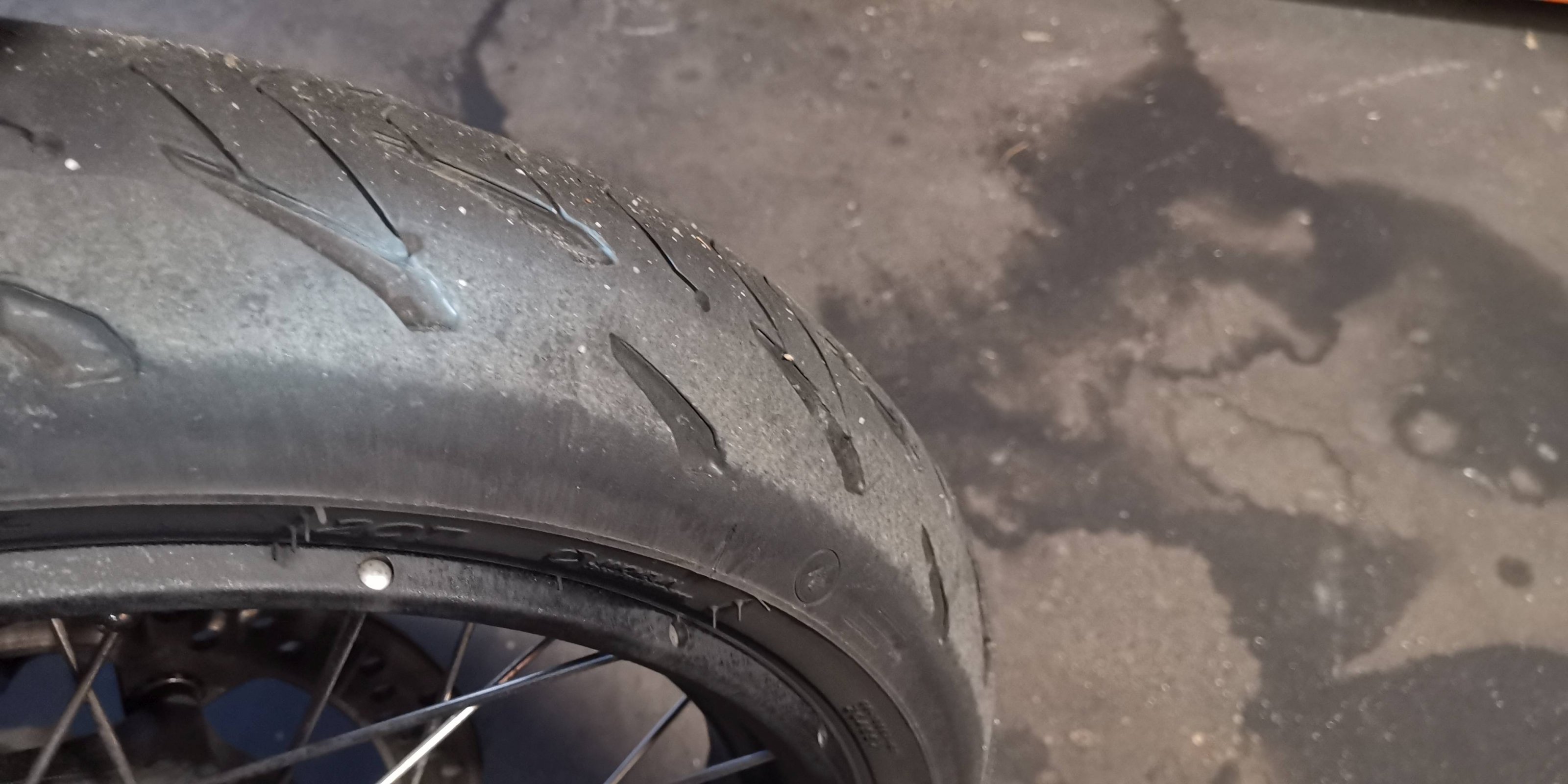

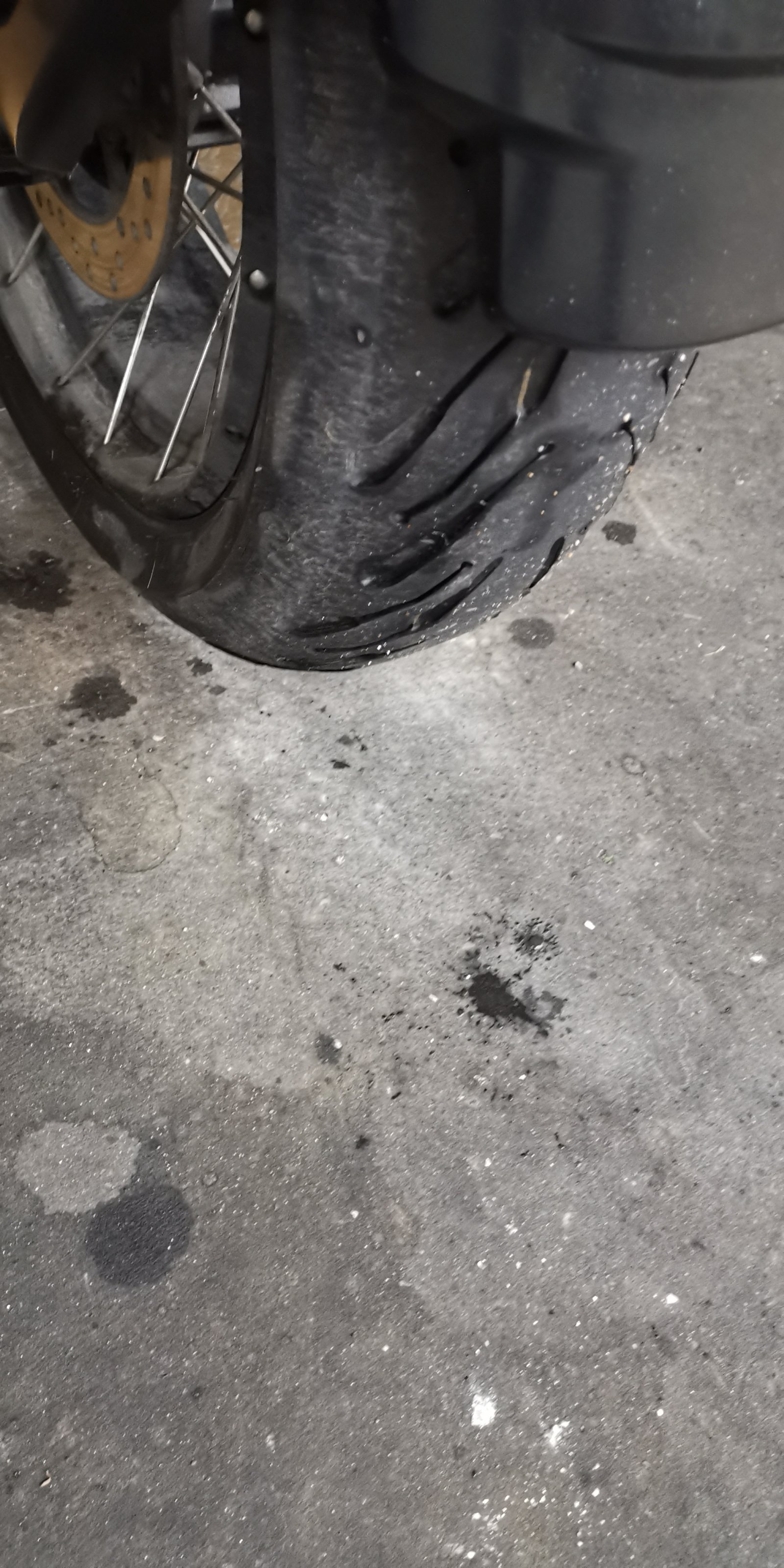

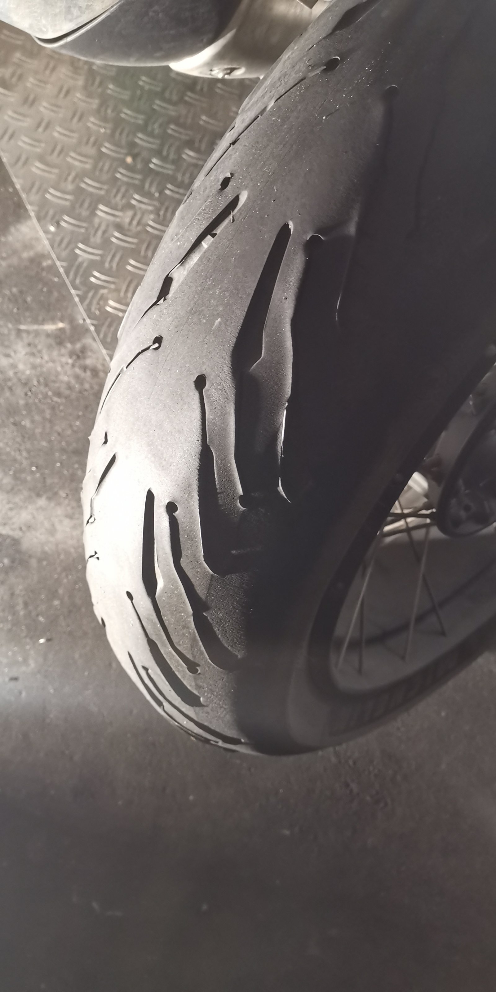

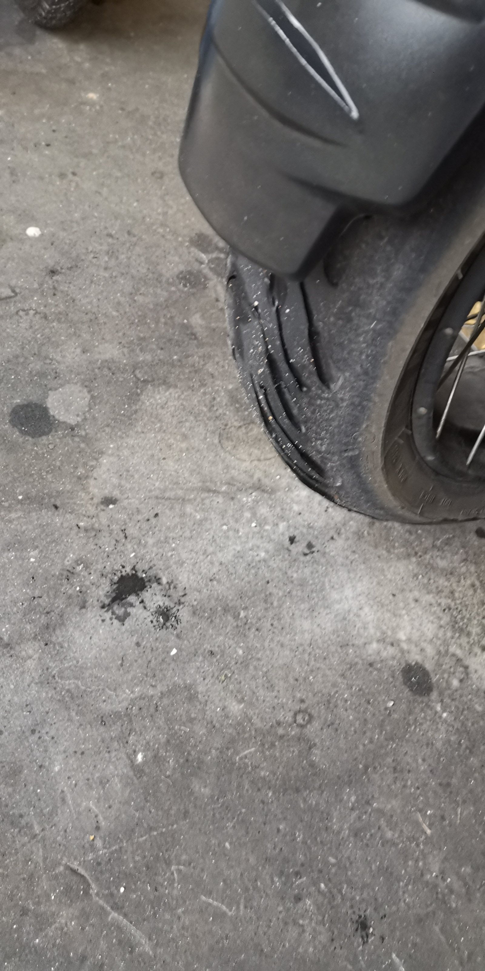

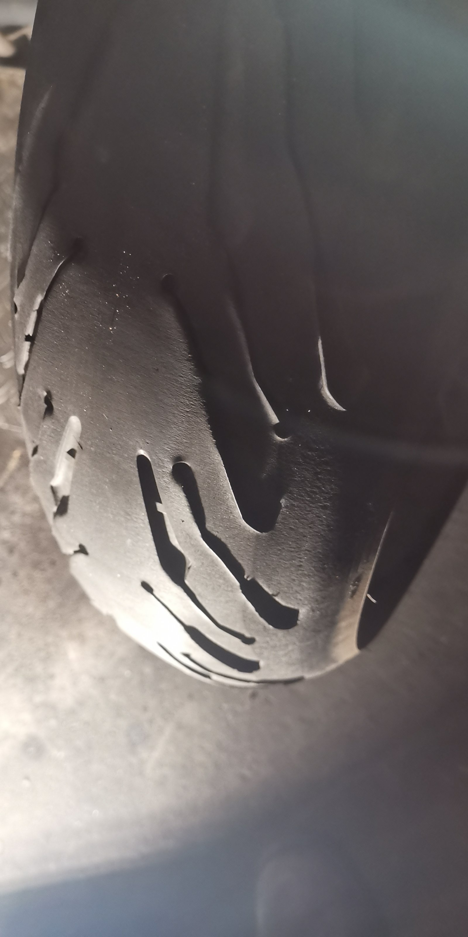

Tire cuping begleitet mich schon mein ganzes Motorradleben. Ich gehe in den Kurven zu früh und zu stark ans Gas :verwirrt_2:.
Hier 2 Fotos mit (un)vorteilhafter Beleuchtung
So schaut es bei Tageslicht aus...
Aktuell im Nassen merkt mann, wie sie in Kurven über den Sägezahn leicht das Rutschen anfängt...
Und: Ich habe festgestellt das der Vorderreifen wohl eher fertig ist als der hintere, obwohl ich mit der Bremse schon sparsam bin. Laufleistung aktuell: 6.100km mit dem Satz

So sah mein Karroo Street nach meiner Frankreich Tour auch aus. Fühlte sich etwas komisch an, ging aber bis nach Hause. Jetzt weiss ich wenigstens wie das heißt, was ich da fabriziert habe ;)

Ja das sieht schon heftig aus, damit hätte ich nicht gerechnet. Zu früh ans Gas eher nicht, eher noch zu schräg. Wenn Du mit dieser Schräglage schon wieder so heftig ans Gas gehen kannst, fährst Du zu langsam für die Schräglage.
Hast Du für diese Fahrweise schon mal über ein anderes Motorradkonzept mit 17-Zoll Reifen vorne und hinten nachgedacht? Dann wäre eine Laufleistung von über 6000 km möglicherweise schon gut.

Andi, ich schreib es nur ungern, aber ich würde mich nicht so weit aus dem Fenster lehnen.
Der Reifen wurde nur wenig auf Beschleunigung in Schräglage belastet, sondern hauptsächlich auf Verzögerung - das zeigen die in Rotationsrichtung nach vorn und schräg außen weisenden Gummilippen (was du tire cupping nennst).
Für deinen Fahrstil müsstest du die Laufrichtung der Reifen kehren, damit das Cupping verschwindet.

Deine Annahme ist falsch. Das Cuping am Hinterreifen ist genau in Fahrtrichtung. Schon alleine deswegen weil ich nicht in Kurven reinbremse.
Am Ende ist es auch vollkommen egal. Das IST und WAR nie die Frage. Eine Antwort auf dem Hansemann seine Frage. Mehr nicht.
Der einzige der da, wenn überhaupt, ein Problem mit haben könnte wäre ich. Hab ich aber nicht. Ich bin total zufrieden. Und die Leute die mit mir gefahren sind, die wissen genau was angesagt ist.
Also: Der Michelin Road 5 Trail ist ein genialer Winterreifen. Warum? Er haftet bei Nässe und Kälte wie'd Sau.
Bedingt durch den hohen Schlupf (Kalt, Nass und Solo). Das generiert eben den Sägezahn. Das passiert so extrem natürlich nur im Winter, weil hier, bedingt durch die tiefen Temperauren der Schlupf extrem hoch ist.

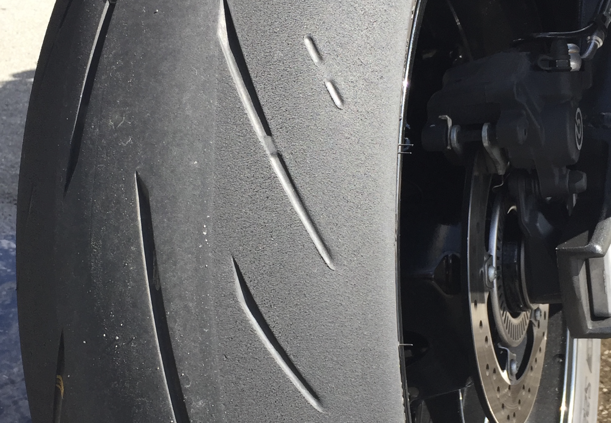

Das ist keine Annahme, sondern eine Aussage. Es handelt sich nicht um Cupping, sondern schlicht darum, dass du in Schräglage hinten deutlich mehr bremst als beschleunigst. Dadurch entstehen die im Bild gezeigten Sägezähne:
Beim Beschleunigen zerrt die Kraft Fa am Gummi, was zusammen mit der Zentripetalkraft Fz die Resultierende F1 ergibt. So sollte es (mehrheitlich) sein und dafür ist das Profil ausgelegt, weil dann die Gesamtkraft tangential zu den Profilrillen wirkt und keinen Sägezahn verursacht.
Wird dagegen in Schräglage hinten (mehrheitlich) mit Fb gebremst, so bewirkt die resultierende Kraft F2 genau den in deinem Bild gezeigten Sägezahn. So sollte es nicht sein und dafür ist das Profil nicht ausgelegt.
Bremsen sollte man (mehrheitlich) vorne, weshalb auch die (Pfeilung der) Profilierung vorne genau andersrum läuft.
Das wollte ich bei der Gelegenheit festhalten, damit das endlich mal klar ist ...
DU bist Dir Sicher das der Pfeil in die richtige Richtung zeigt?
Nun dann.....weis ich ja jetzt, das 90% aller Motorradfahrer in den Kurven zu stark bremsen :verwirrt_2:
Ja.
Das abgebildete (Hinter)rad dreht sich im Uhrzeigersinn und bewegt das Motorrad nach rechts. Deswegen ist Fa die Kraft, die beim Beschleunigen am Gummi zerrt und Fb die Kraft, die selbiges beim Bremsen tut.

Es hat mir ja keine Ruhe gelaassen. Ich war grade nochmal in der Garage.
Nach deiner Lesart müsste dann ja der Sägezahn vorne und hinten in die gleiche Richtung zeigen (beide vom Bremsen.)
Tut er aber nicht, er ist erwartungsgemäß in die andere Richtung.
Deine Ausführungen (soweit wie ich das beurteilen kann) sind wohl korrekt, bis auf die falsche Interpretation der Sägezahnrichtung.
Anderes Beispiel (schon mehrfach erlebt, primär mit der ST1300 und BT 020)
Neuer Reifen, Dolos, heißes Wetter, Reifen bläulich angelaufen, also zu heiß. Unten am Pass sah der Reifen noch o.k. aus, also kein Sägezahn. Dann volle Brause den Pass hoch und immer brav mit Vollgas aus den Kurven/Kehren beschleunigt. Oben am Pass dann ein deutlich sichtbarer Sägezahn. Der wohl beim Bergauffahren weniger vom Bremsen in Kurven kommen kann. :zwinkern:
Pass runter dann bewust mit der Hinterradbremse in die Kurven reingebremst. Abends am Hotel war der Sägezahn dann fast weg...
