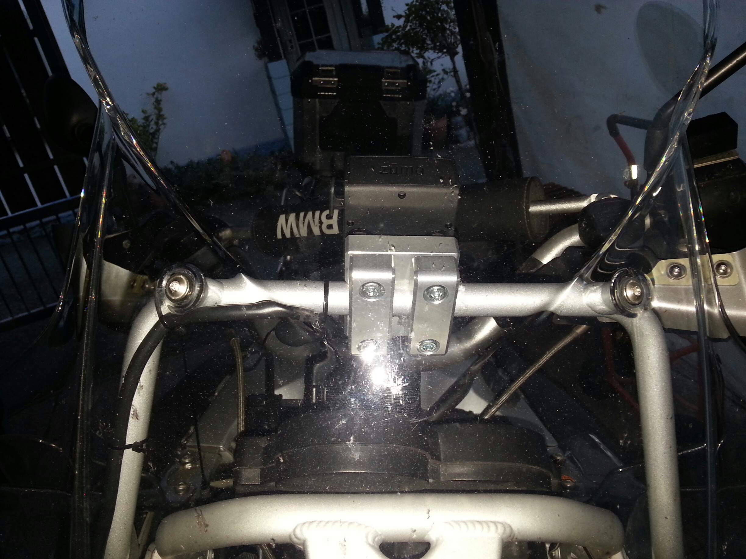

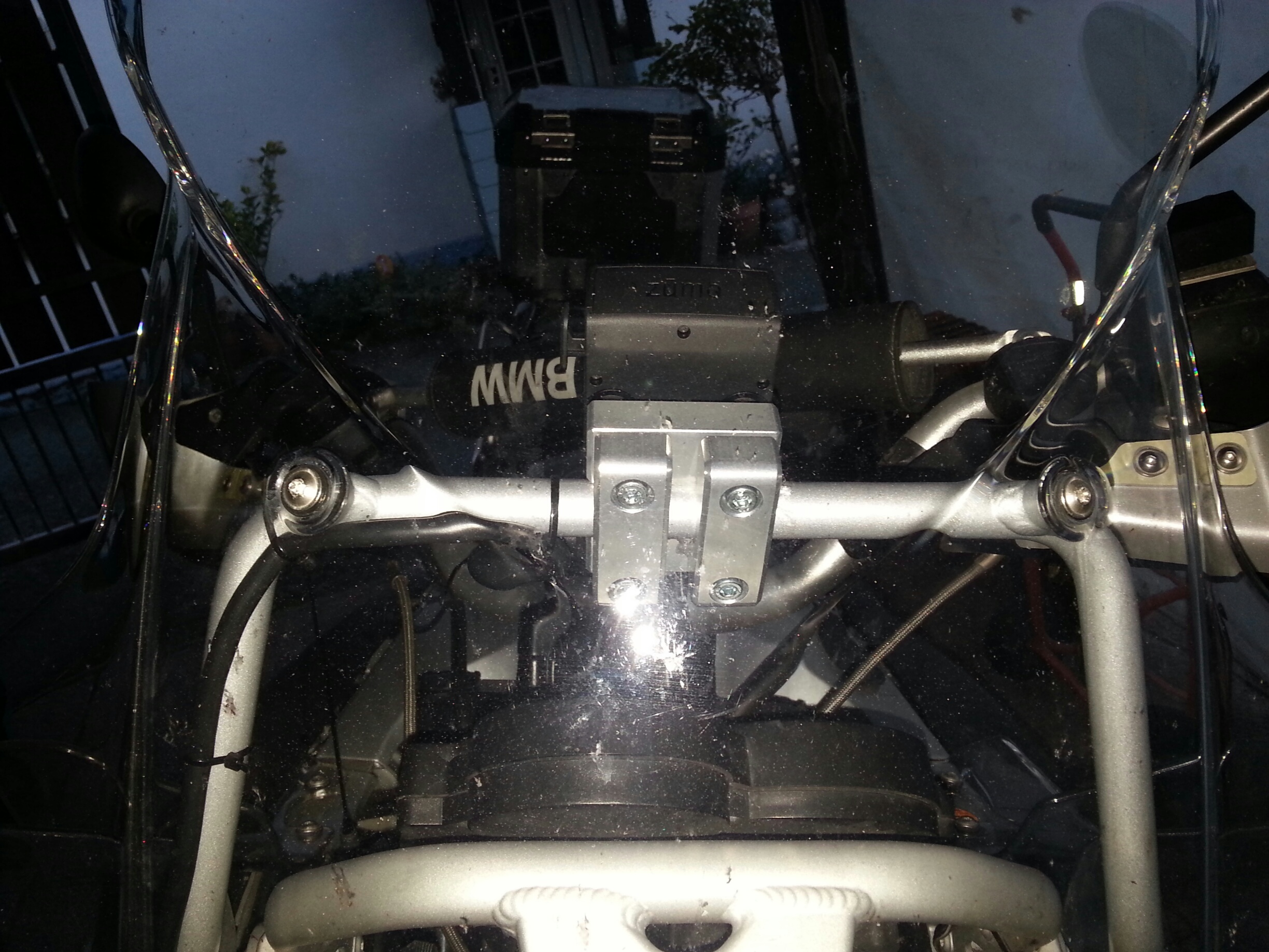

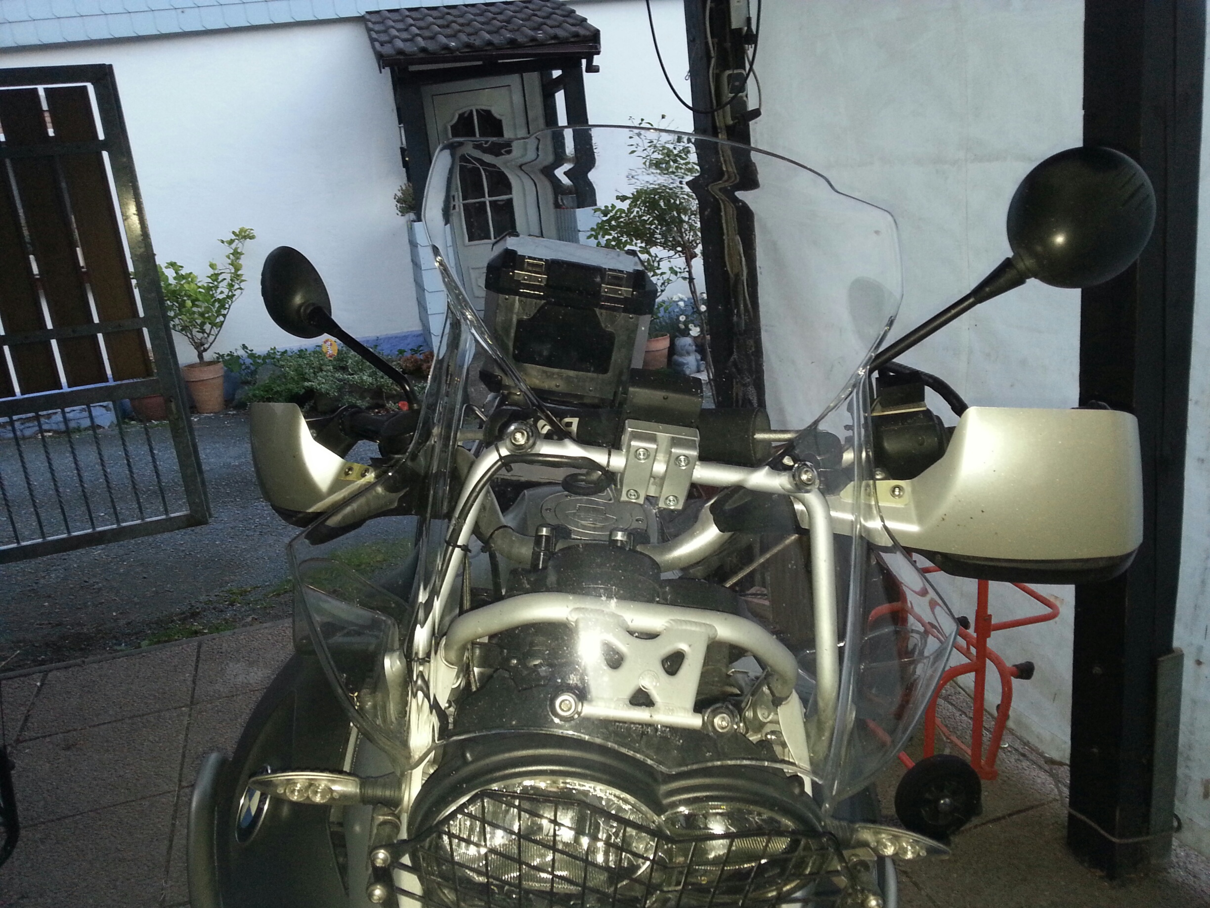

Die Befestigung geht mit den "Schellen" an der Querstrebe perfekt: keine eingeschränkte Sicht auf
die Instrumente und das Naiv ist sehr gut im Blickfeld.
Fotos kann ich am WE einstellen.

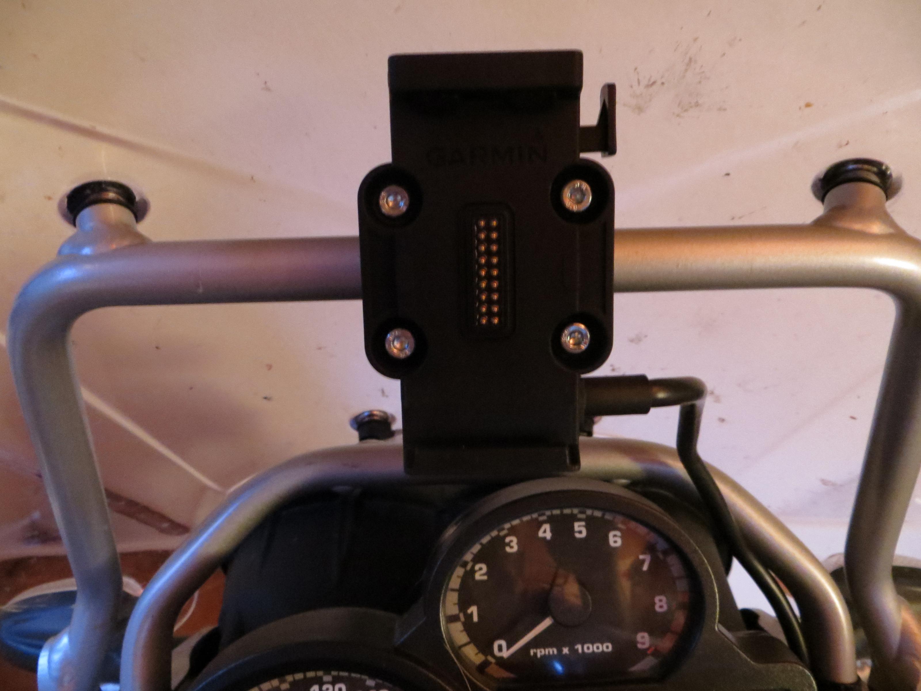

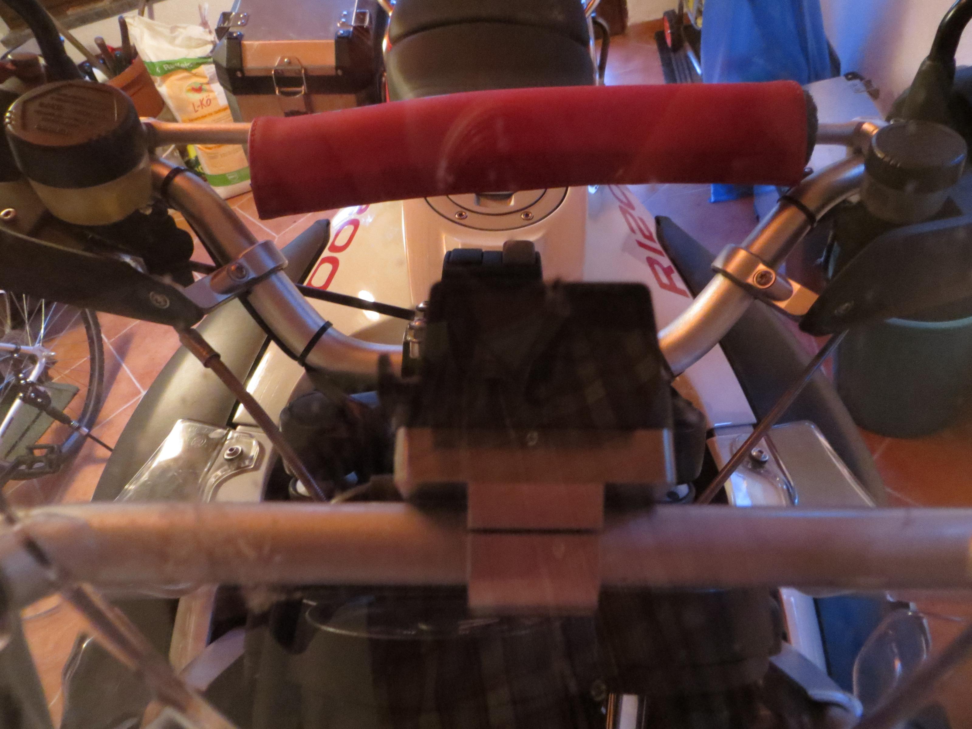

so, doch noch ein paar Bilder:20140819_203452_resized.jpg20140819_203509_resized.jpg20140819_203518_resized.jpg

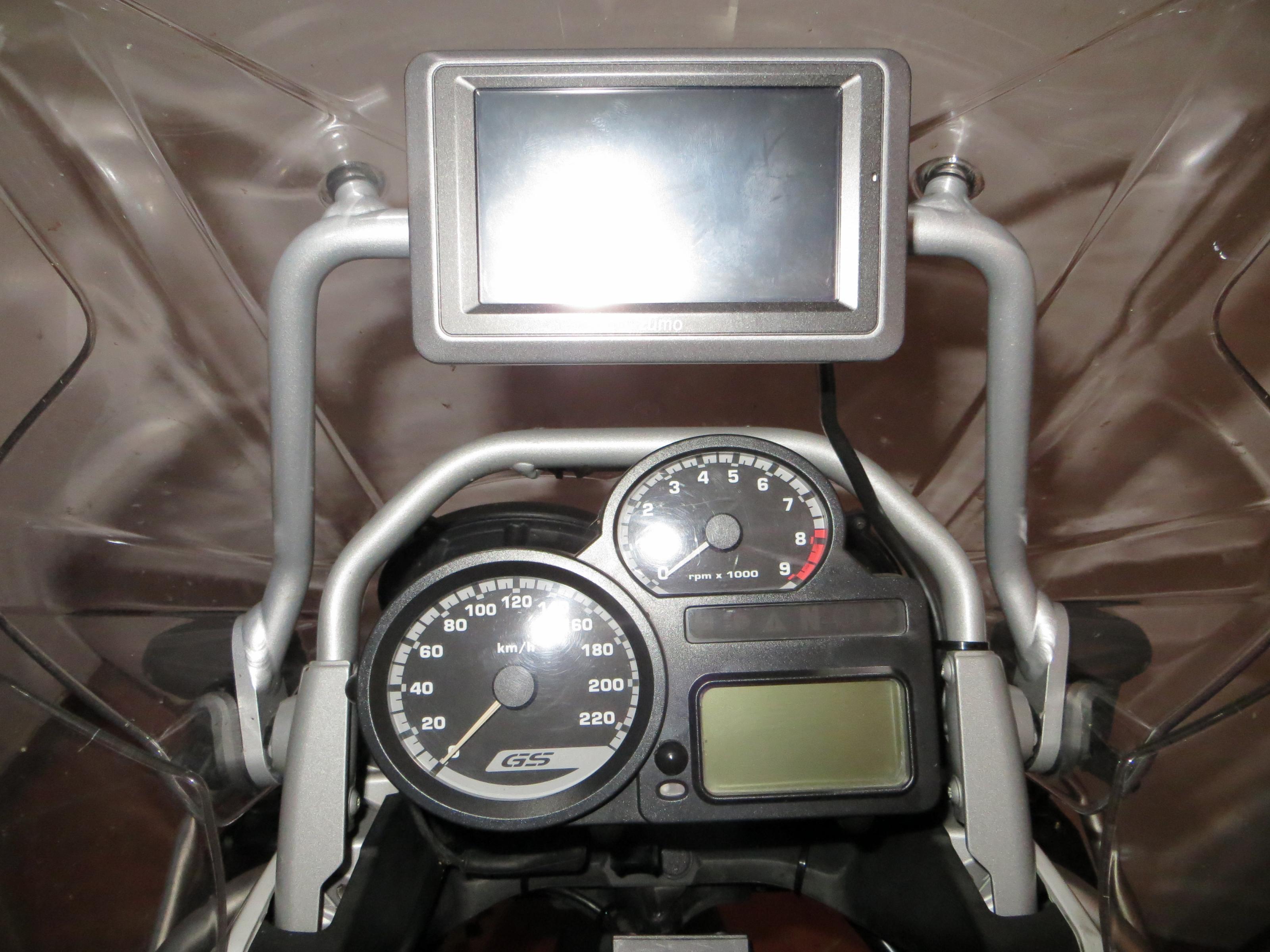

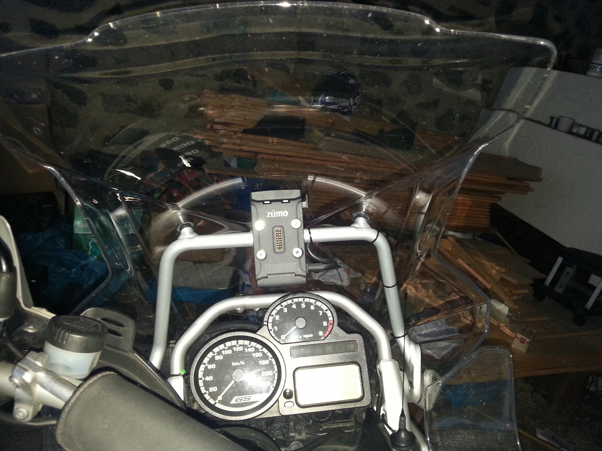

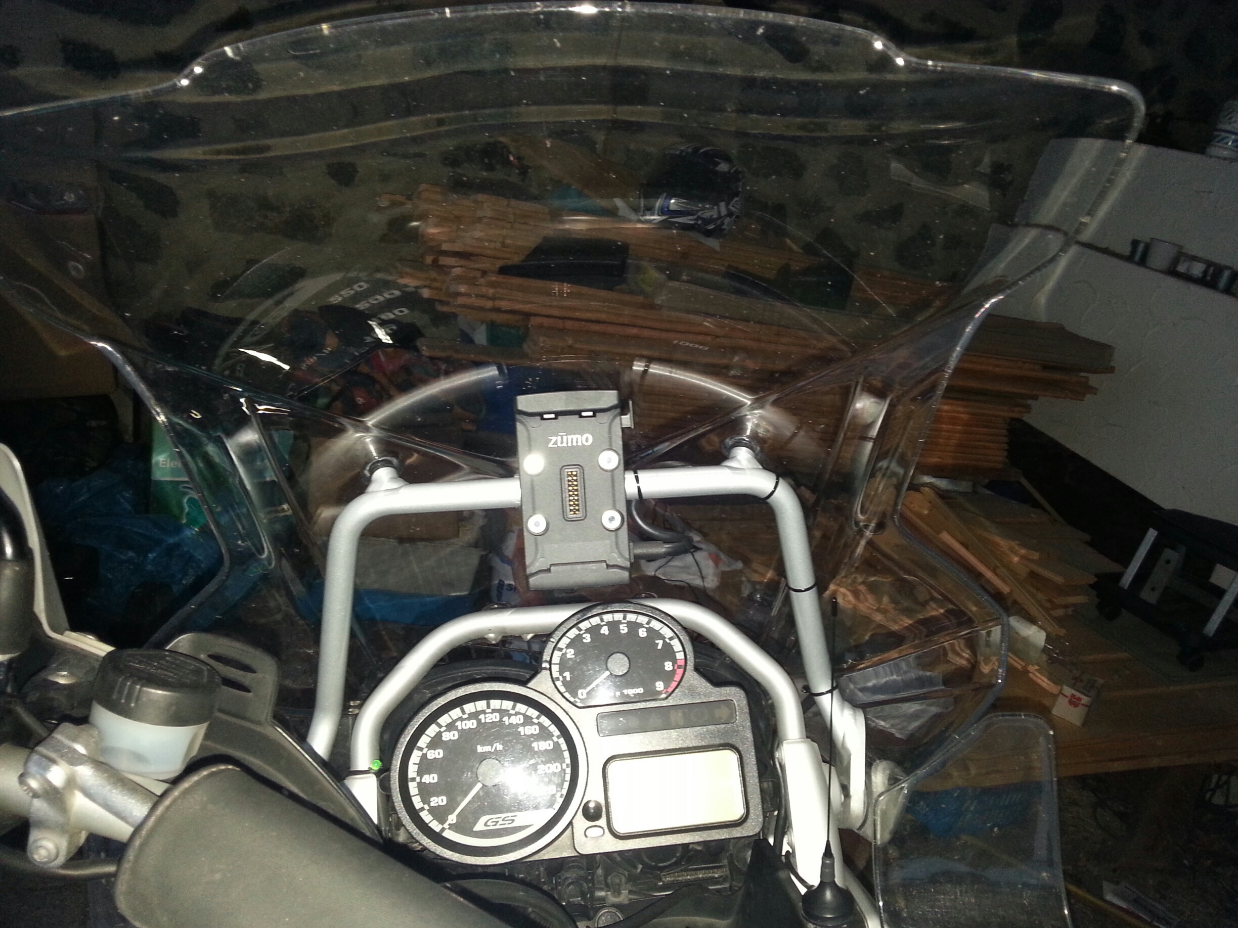

Hallo Frank,
Bilder von meiner Lösung: Klemmbügel wurde vom Arbeitskollegen aus dem vollen in Edelstahl gefräßt. Neigungswinkel läßt sich so einstellen das man das Display einwandfrei sieht.Der Blick auf die Armaturen wird nicht beeinträchtigt.
Stromversorgung wie von Othello beschrieben.

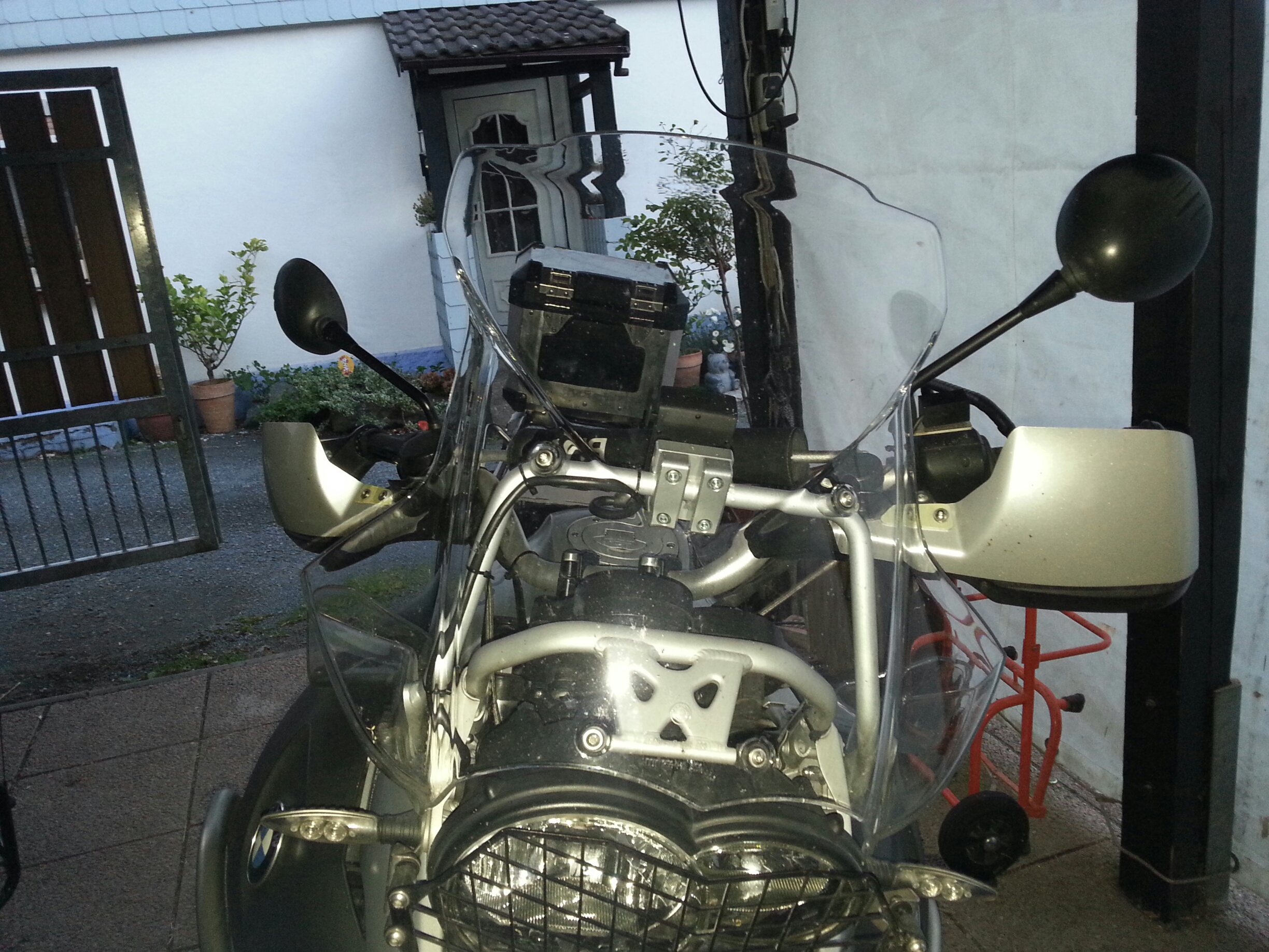

Nee, Motorrad ist lang verkauft und die verwendeten Produkte sind allesamt Originale, die man sich überall ansehen kann.
Eine Aluplatte ist mit einer genau passenden schelle samt Schnellverschluss an besagter Mittelstange befestigt.
An dieser Platte ist entweder die mitgelieferte Navihalterung oder wie bei mir die Touratechhalterung angeschraubt. Du kannst nun das Navi auf und ab, aber nicht nach links und rechts bewegen.
Auf dem Bild sieht man die Grundplatte, wie ich sie bei BMW kaufte. Nur ist hier ein anderes Navi installiert.
Das Bild stammt hier irgendwo aus dem Thread...
