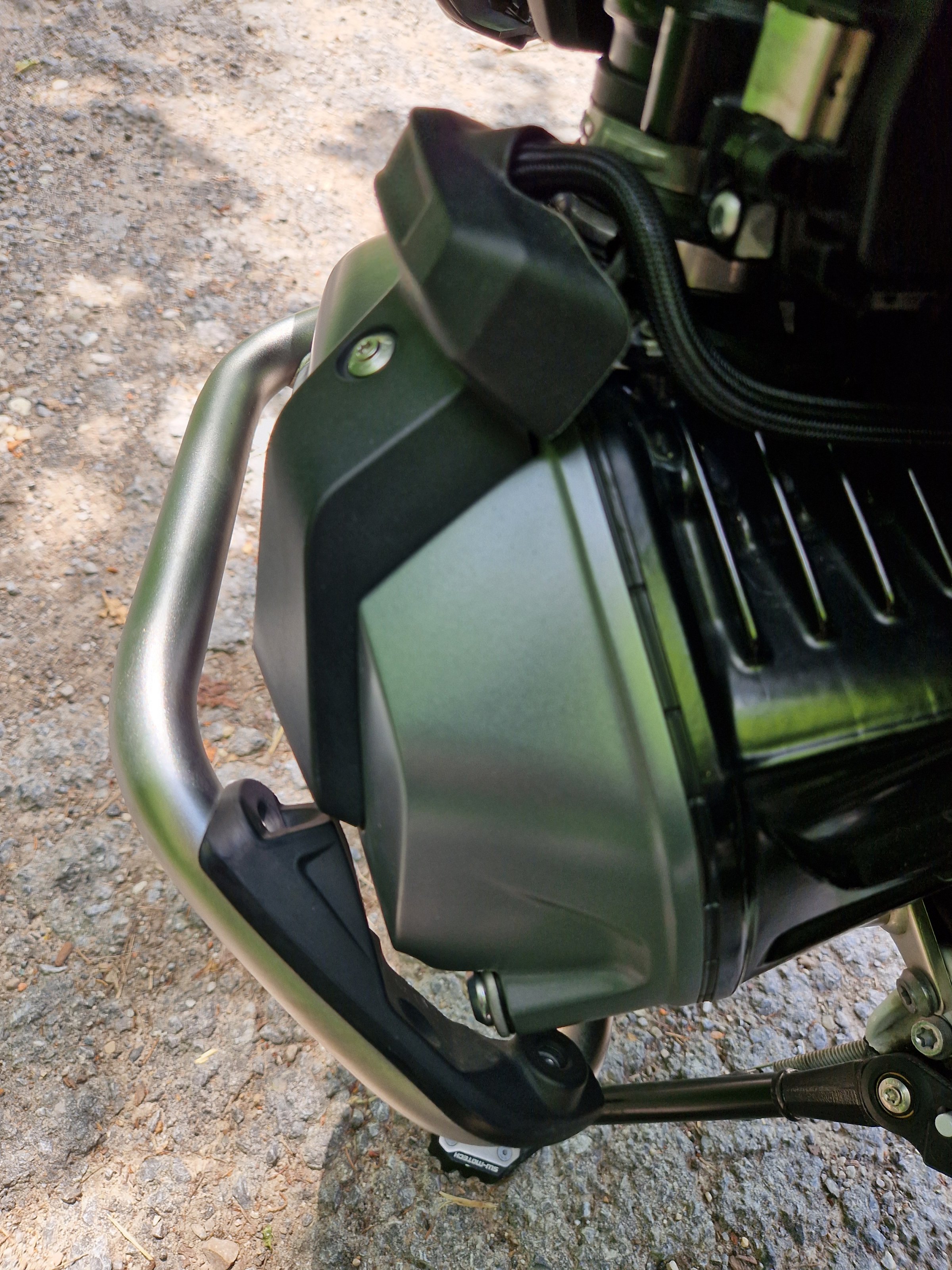

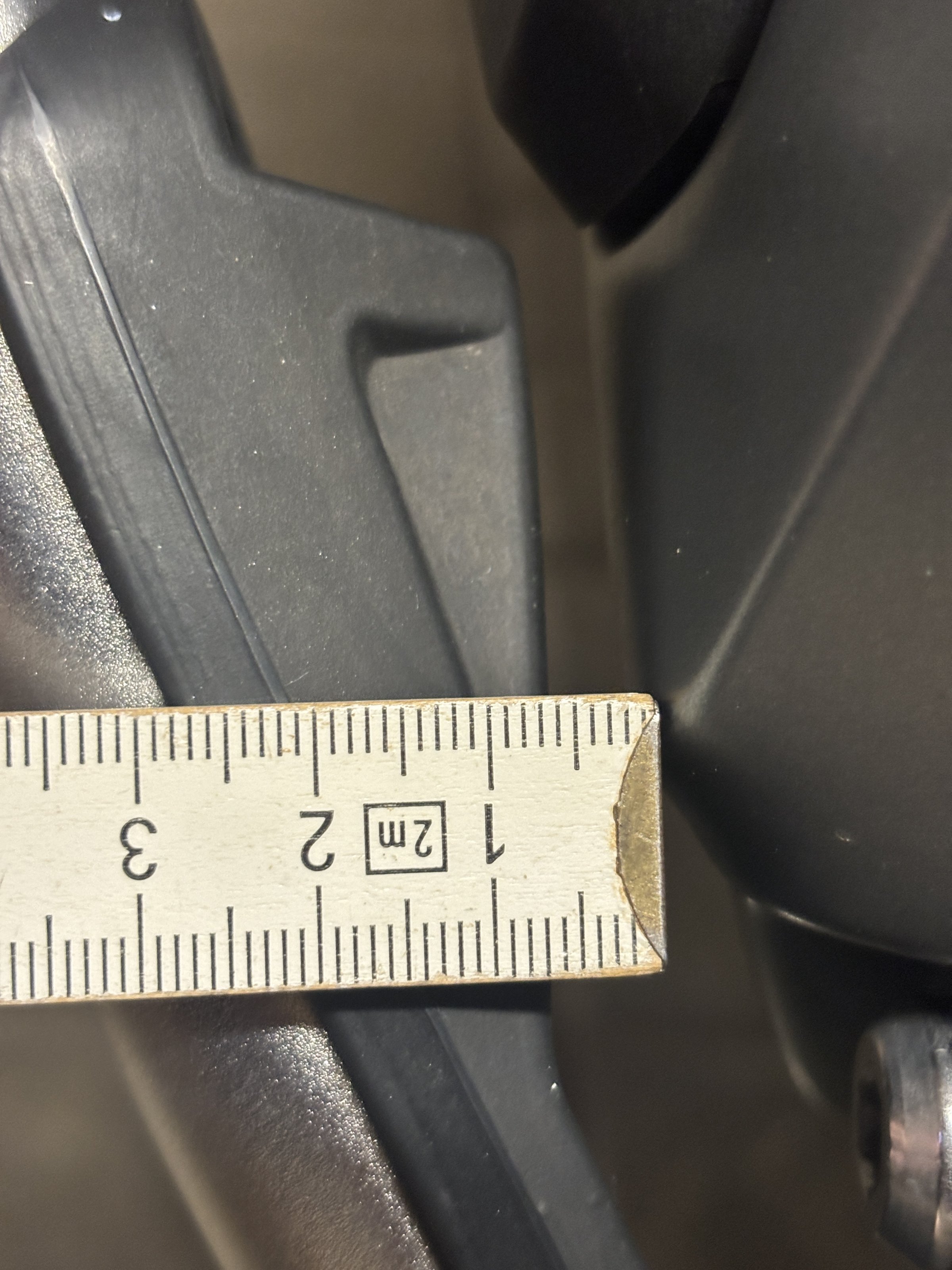

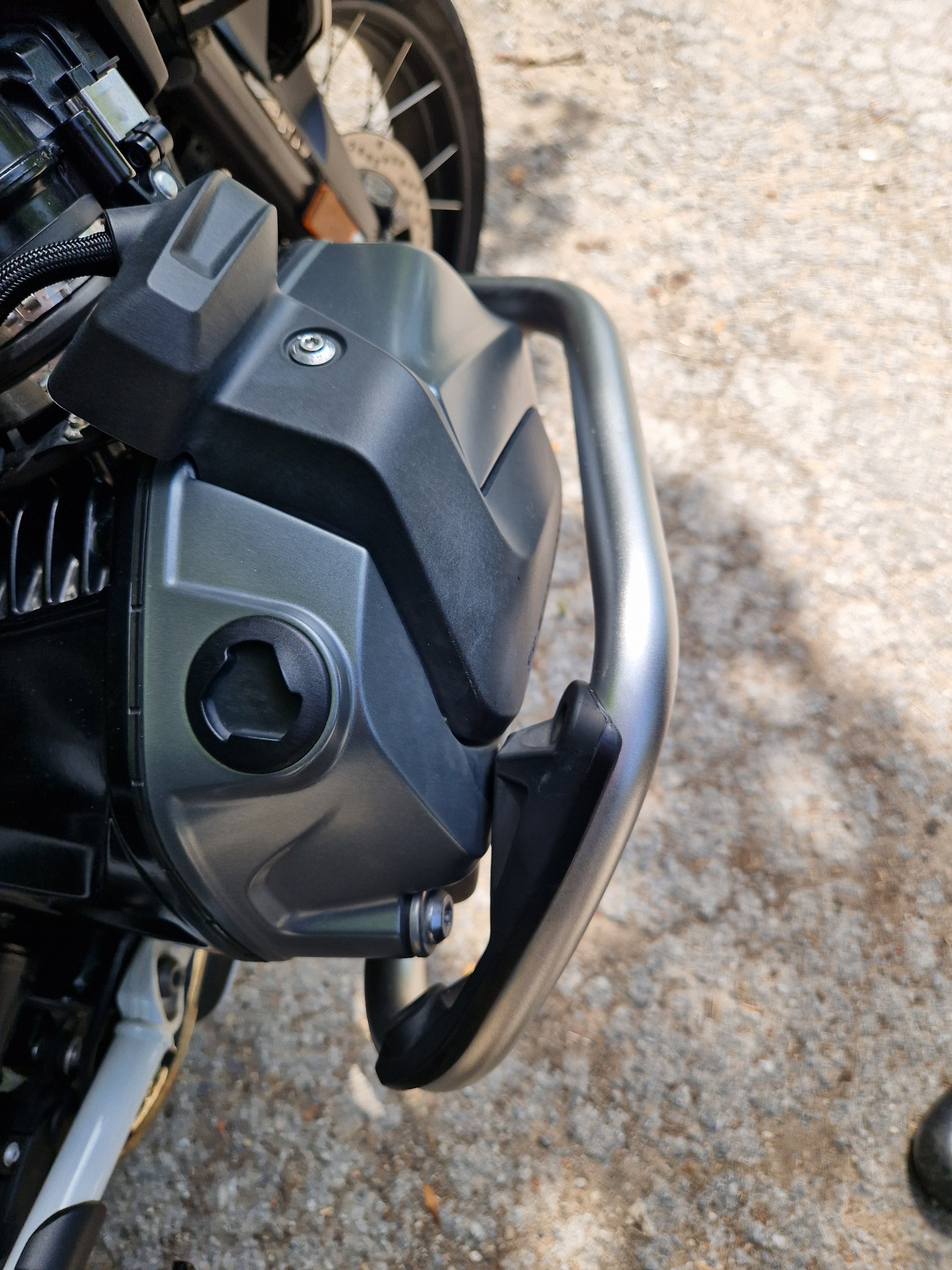

ein Kumpel hat eine GS 1250, Rallye Ausstattung, also ab Werk mit Zylinderschutzbügeln.
Vorgestern hat er die beim Rangieren und Hantieren hingelegt, passiert eben. Und ärgert sich und fragt sich nun ob es den rechten Bügel nach innen gebogen hat.
Ich hab beide Seiten mal zum Vergleich fotografiert. Da ich an meiner GS keine Bügel habe, fehlt mit der Vergleich.
Kann jemand beurteilen , ob da auf der rechten Seite der Bügel nach innen gebogen wurde, oder ob der generell etwas näher an der Zylinderkopfhaube sitzt?
Danke schon mal.

Habe auch die original Bügel dran, bei mir ist der Rechte auch näher am Zylinder, aber anliegen tut er nicht.
Gast-55153
Bei meiner 1250 Rallye hat der Linke weniger Abstand, die lag zwar schon mal (sanft) auf der linken Seite, ich würde das aber unter „normale Toleranzen“ einordnen.
Links:
rechts:

Passt schon!

sitzen die Zylinder nicht auch versetzt am Motorblock ?
dann darf das doch so aussehen.

Ich besitze jetzt die dritte GS der gleichen Baureihe K50/51 und bei allen dreien war die Distanz zwischen Ventildeckel und Sturzbügel rechts / links unterschiedlich. Das ist also normal. Also macht Euch keine Gedanken darüber!

An meiner 2023 haben die BMW Bügel auf beiden Seiten einen sehr ähnlichen Abstand.
Definitiv mehr als auf dem ersten Bild.
Solange da aber kein Dauerkontakt besteht würde ich das lassen.

....ich denke das sich der der Sturzbügel minimal verbogen, ca 5 mm, und da er sich beim nächsten nächsten Mal gegen den Kopf drücken könnte, würde ich an der unteren Rahmenbefestigung 1 oder 2 Unterlegscheiben dazwischen setzen (lassen) .....

Es kann auch sein, dass bei der oberen Verschraubung die Abstandshülse (4) auf einer Seite fehlt.
Ansonsten denke ich auch eher Toleranz/leichte Verformung/Zylinderversatz
