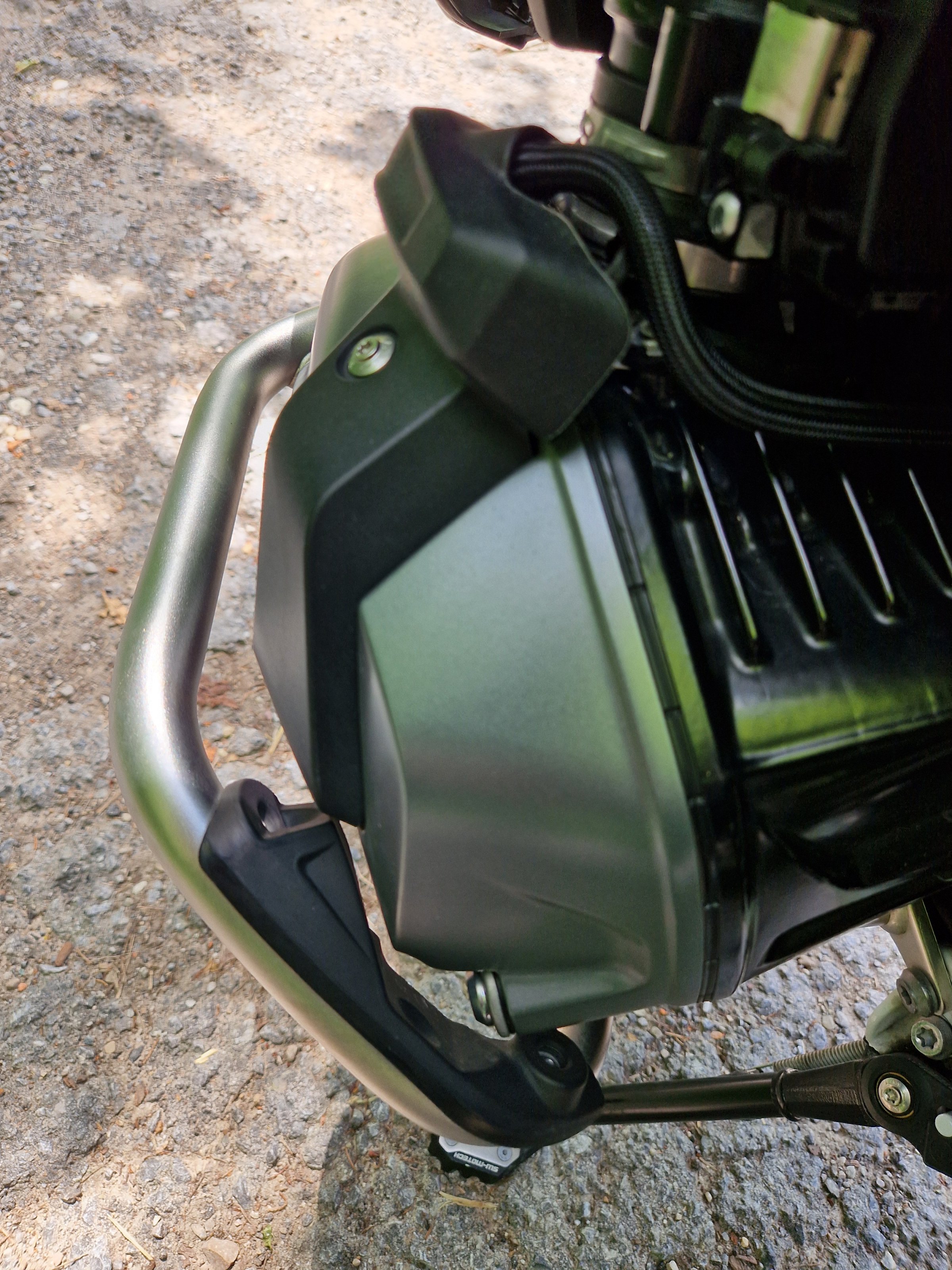

Es gibt kein Proble, Leute. Gerade beim Freundlichen zwei 1250er Adv angesehen - die Bügel sitzen wie bei meiner. links etwas dichter an der Zylinderhaube als rechts. Des muss so… 👍😁

... das ist doch die rechte Seite oder sehe ich das falsch?
Gast-55153
ja, da liegt der rechte Bügel tatsächlich an der Zylinderhaube an, DAS muss sicher nicht so….

Kein Thema, Manfred. Bei denen beim Händler sah das ziemlich exakt genau so aus .
Hab meine alte GS1200 auch mal etwas unsanft auf die Seite gelegt, da war der linke Wunderlich-Bügel bis an den Zylinder gebogen. Han den linken dann getauscht. Fand ich ganz ok so… lieber verbiegt sich der Bügel, als dass die Gewinde der Befestigung ausreißen

....ich denke das sich der der Sturzbügel minimal verbogen, ca 5 mm, und da er sich beim nächsten nächsten Mal gegen den Kopf drücken könnte, würde ich an der unteren Rahmenbefestigung 1 oder 2 Unterlegscheiben dazwischen setzen (lassen) .....

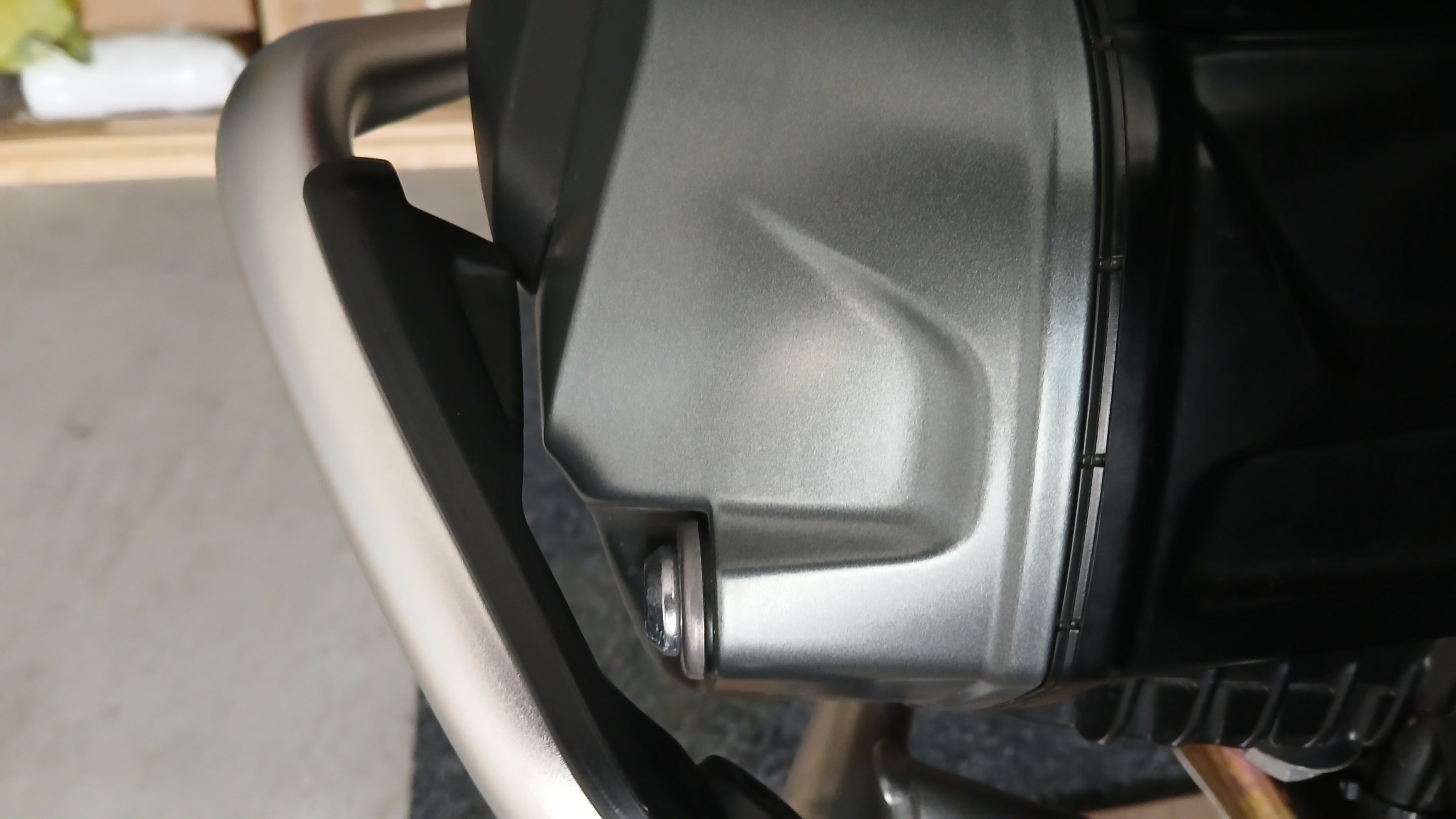

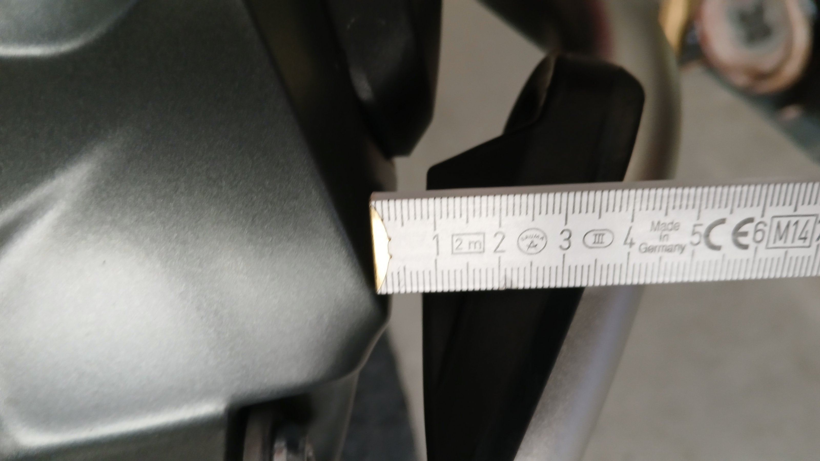

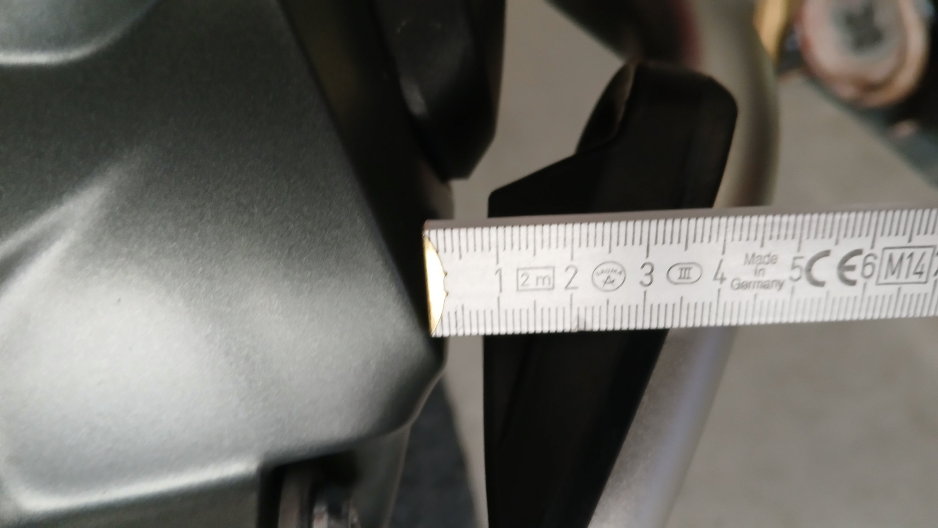

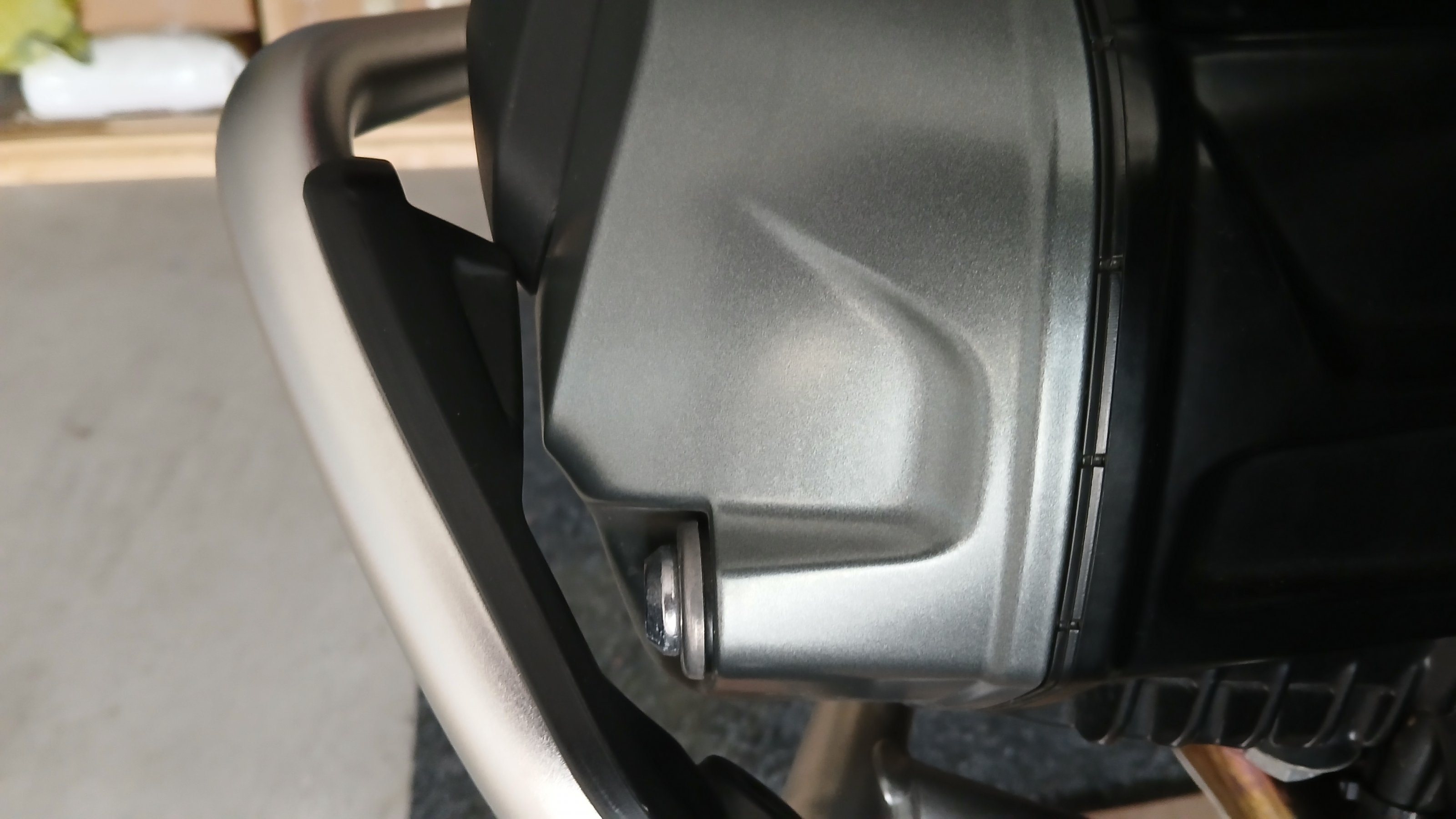

ein Kumpel hat eine GS 1250, Rallye Ausstattung, also ab Werk mit Zylinderschutzbügeln.
Vorgestern hat er die beim Rangieren und Hantieren hingelegt, passiert eben. Und ärgert sich und fragt sich nun ob es den rechten Bügel nach innen gebogen hat.
Ich hab beide Seiten mal zum Vergleich fotografiert. Da ich an meiner GS keine Bügel habe, fehlt mit der Vergleich.
Kann jemand beurteilen , ob da auf der rechten Seite der Bügel nach innen gebogen wurde, oder ob der generell etwas näher an der Zylinderkopfhaube sitzt?
