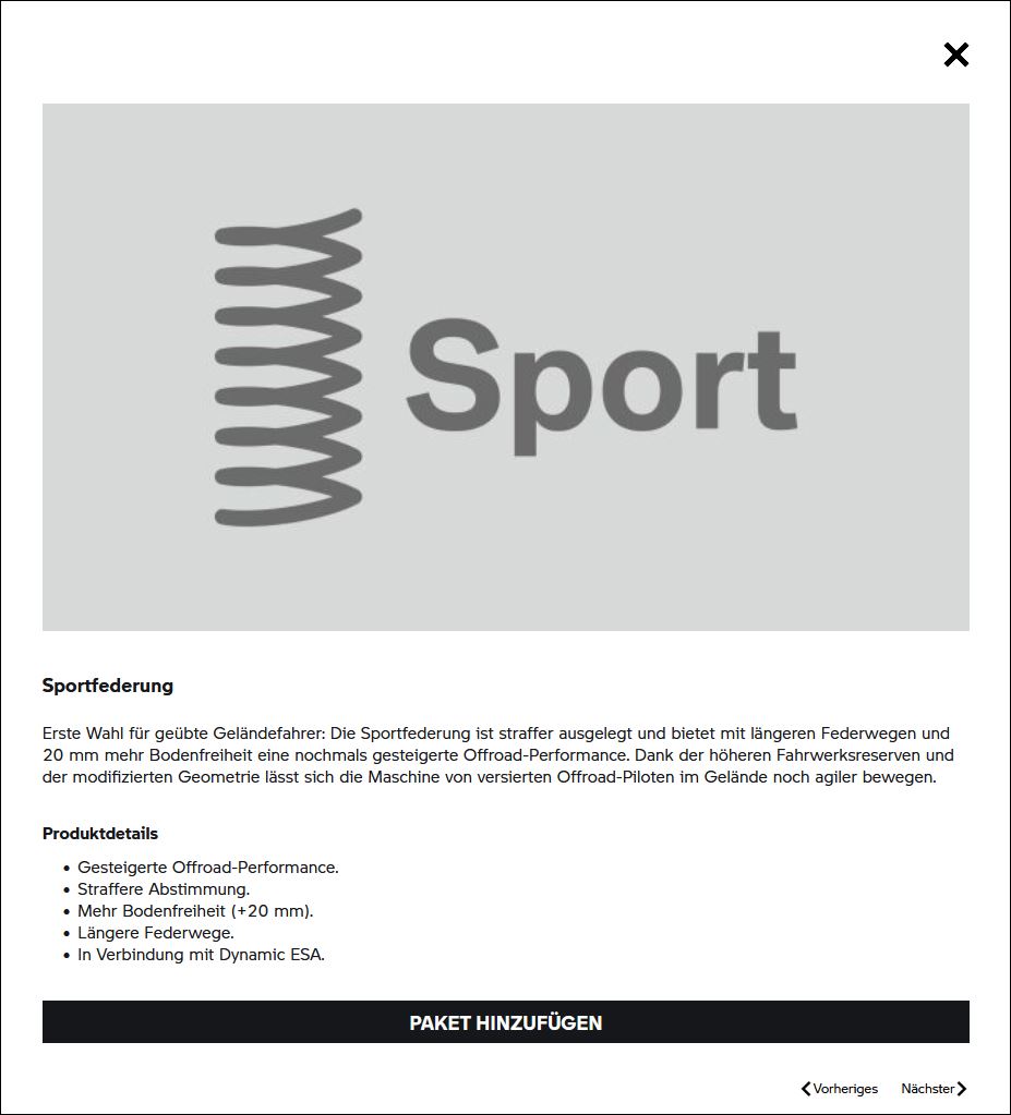

Die Rallye hat nur das Fahrwerk der Adventure, wenn man ihr in der Konfiguration das Enduro-Paket oder einfach nur das Sportfahrwerk gönnt.

ach ja, es ist straffer und bietet 20mm mehr Bodenfreiheit.

Das scheint mir wenigstens aktuell auch kein komplettes Fahrwerk zu sein, unter dem ich bei der ADV auch den Rahmen mit anderem Lenkkopfwinkel sehe, sondern "lediglich" ein Satz 20 mm längere und straffere Federn. Entweder separat oder im Enduropaket zusammen mit anderen Features zu ordern.

Ich habe meine Rallye 2022 mit Sportfederung geordert & bin damit insgesamt zufrieden. Leider ist das Geschaukel im Road-Modus auch damit nicht weg, was ich damals ein wenig gehofft hatte.

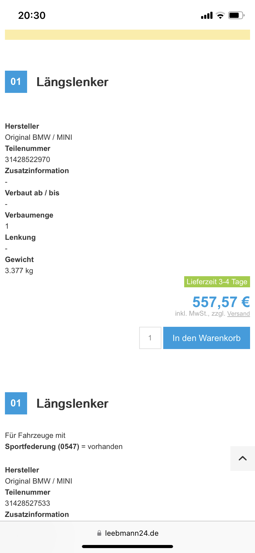

Das Thema wurde doch schon bei der 1200 Rallye (aka Pepsi) durchgekaut ...
Die optionale Sportfederung der Rallye / HP / Trophy besteht immer aus dem Längslenker und den Federbeinen der ADV. Dadurch kommt das Fahrwerk 20mm höher, also auf ADV Niveau.
Genauso kann man die Rallye / HP / Trophy auch ohne Sportfederung (=Serie) und sogar mit Tieferlegung bestellen.
