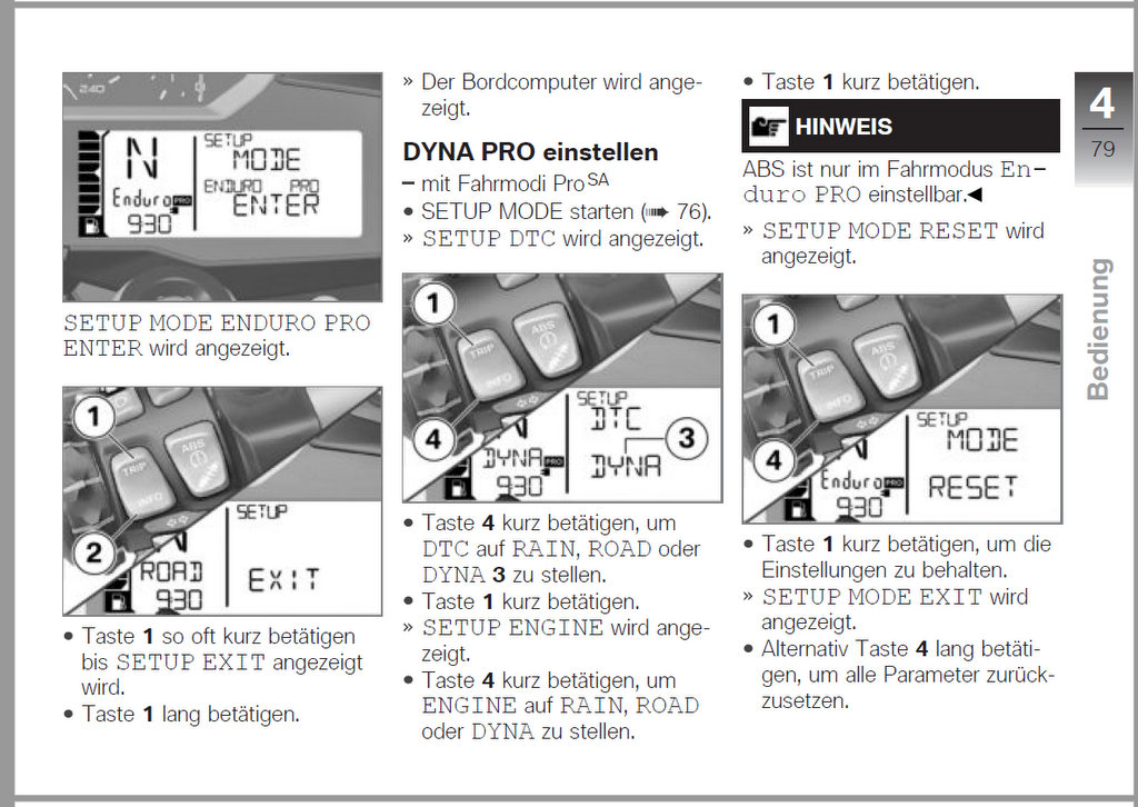

Hi, meine ist auch ein 1200 GS 2017, Produziert Ende 2016, mit allen Paketen (ausser DWA), dort gibt es auch - bei gestecktem Stecker - Dynamic Pro, wie im Handbuch beschrieben:

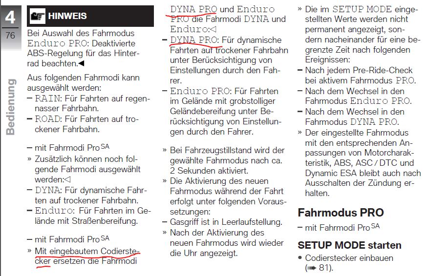

Jetzt bin ich aber einigermaßen überrascht. Meine GSA ist im Dezember '16 gebaut worden und ich habe nur 5 Modis wie du an meiner BA der GSA erkennen kannst. Gibt es Unterschiede zwischen einer GS, die du hast und einer GSA, die ich habe ? Das glaube ich doch wohl nicht.

Schlag mal die Seite 72 auf. Dann solltest du die selbe Beschreibung finden, wie in der PDF von cruizer.

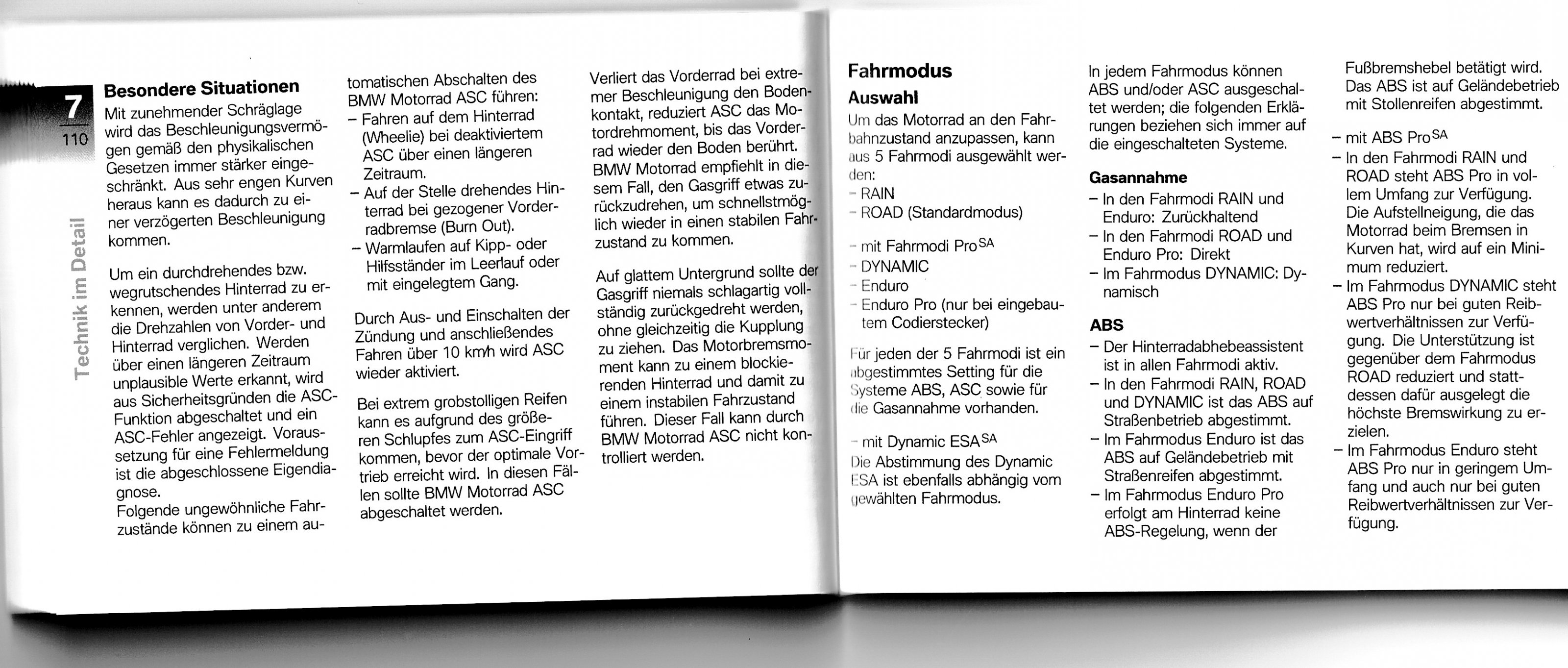

Ich denke, dass cruizer eine GS hat und ich habe eine GSA. Die BAs sind unterschiedlich. Bei mir steht das Thema Fahrmodus auf der Seite 111 wie oben zu sehen ist. Da stehen eben nur 5 Modis -> keine Dynamik PRO
kannst du bitte mal ein Pic von deinem Armaturen machen, wenn du den Modus "Dynamik Pro" eingestellt hast ? Das würde ich gerne mal bei BMW erfragen, warum deine GS diesen Modus hat und meine GSA nicht beim selben Bj.

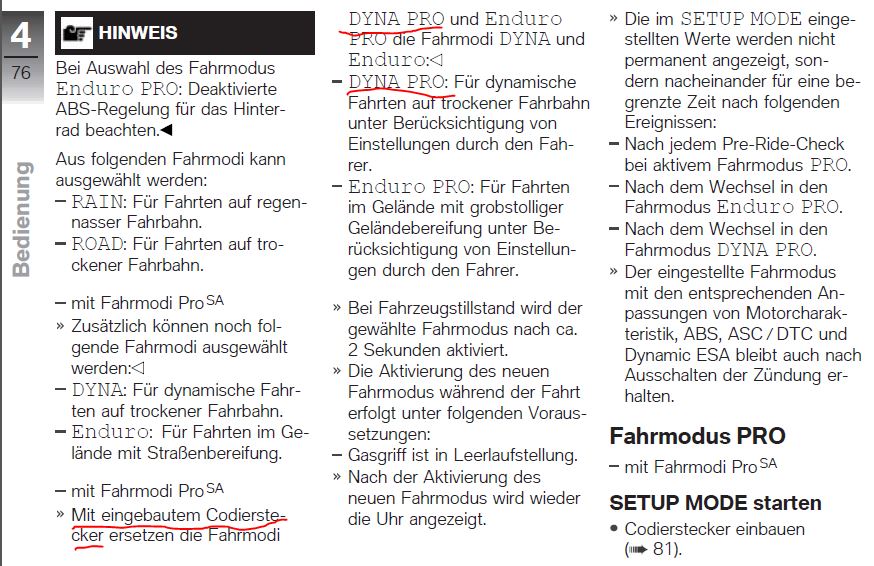

Stimmt, der DYN Pro Modus mit Codierstecker wird im Handbuch der GSA nicht erwähnt.
Die Programmierung steht in der PDF (R1200GS s.79)
