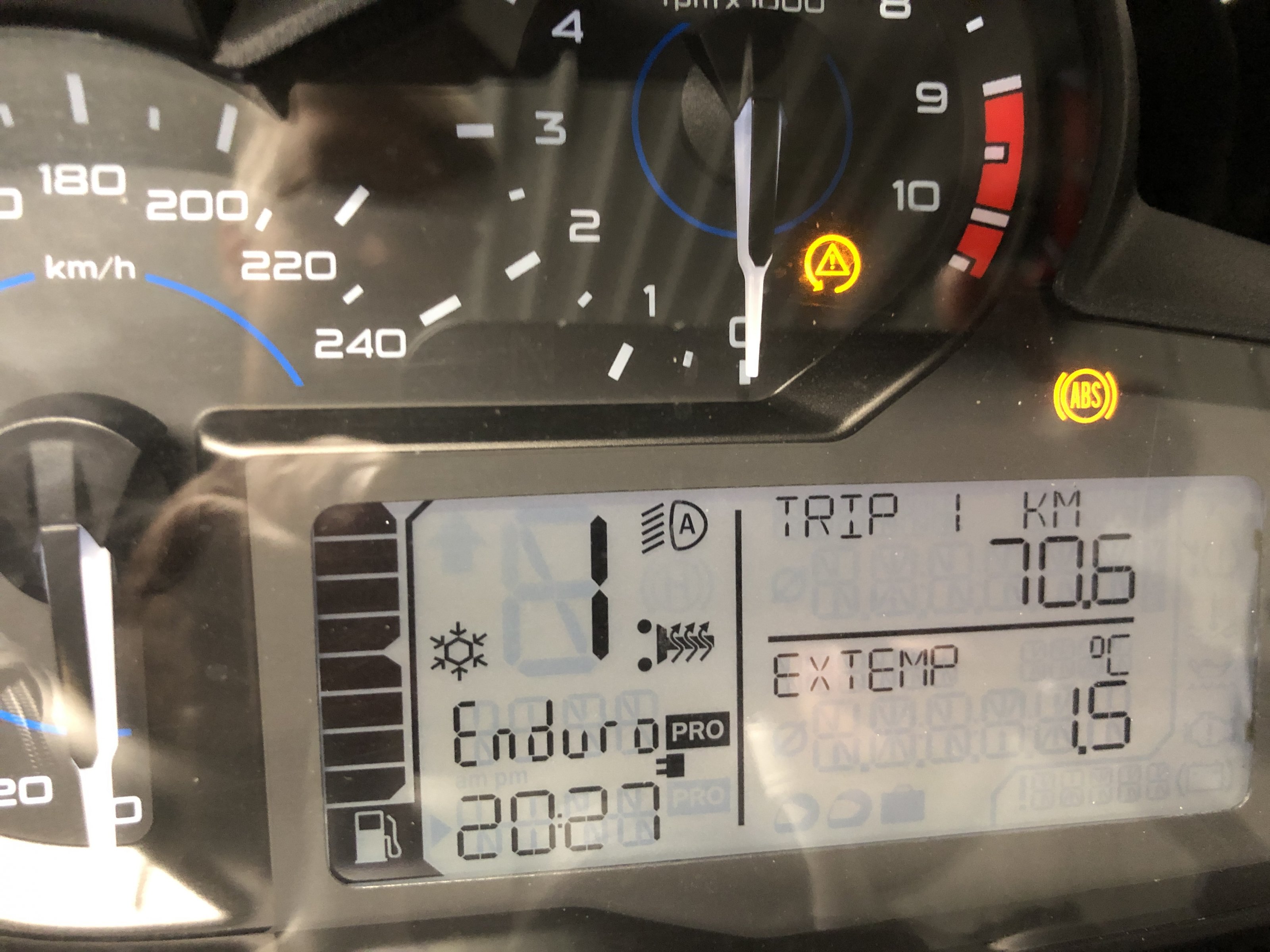

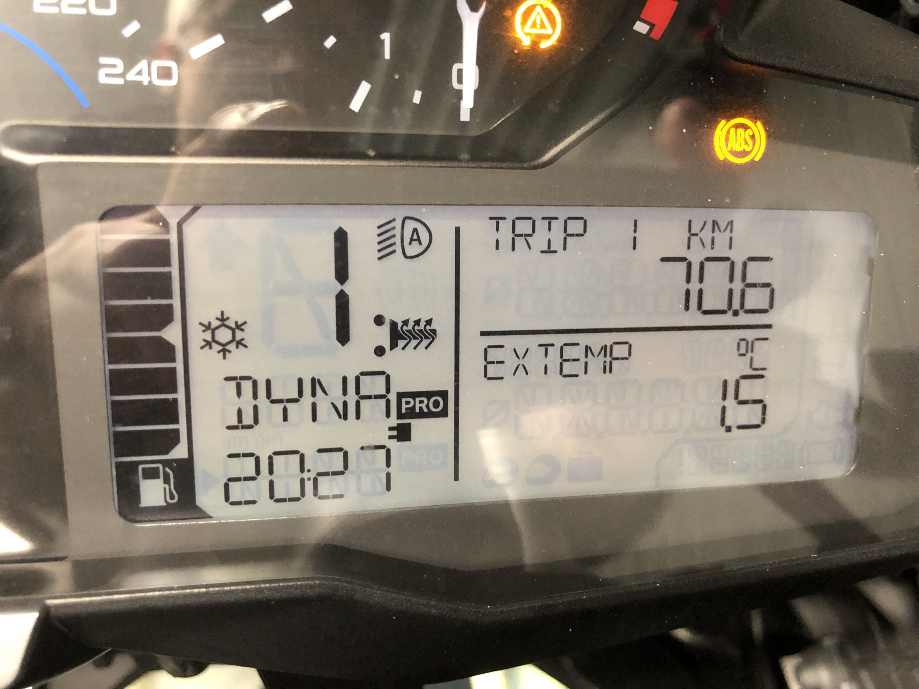

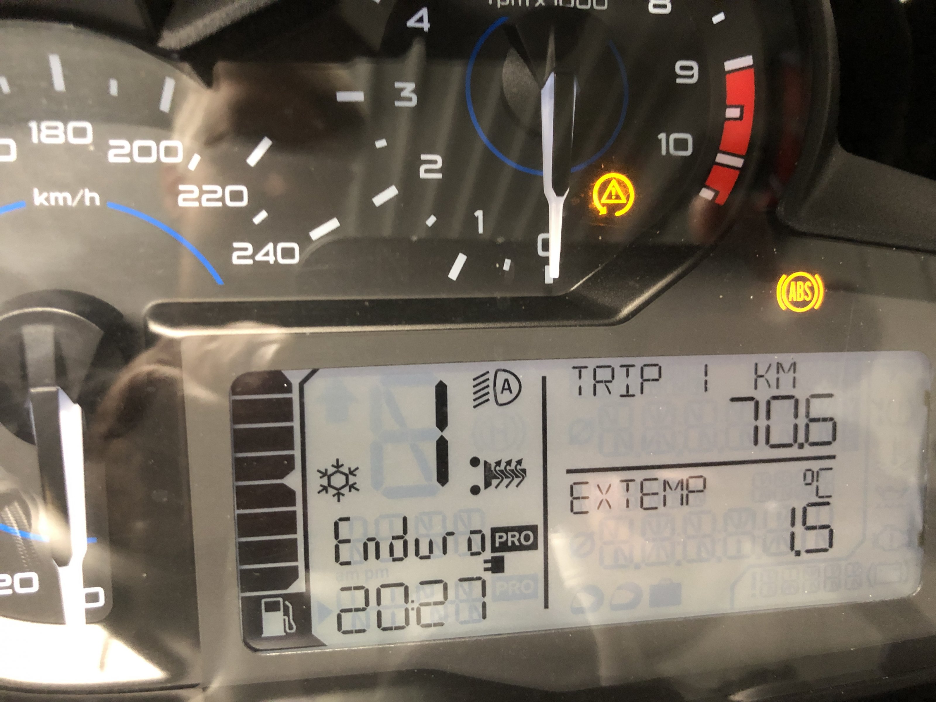

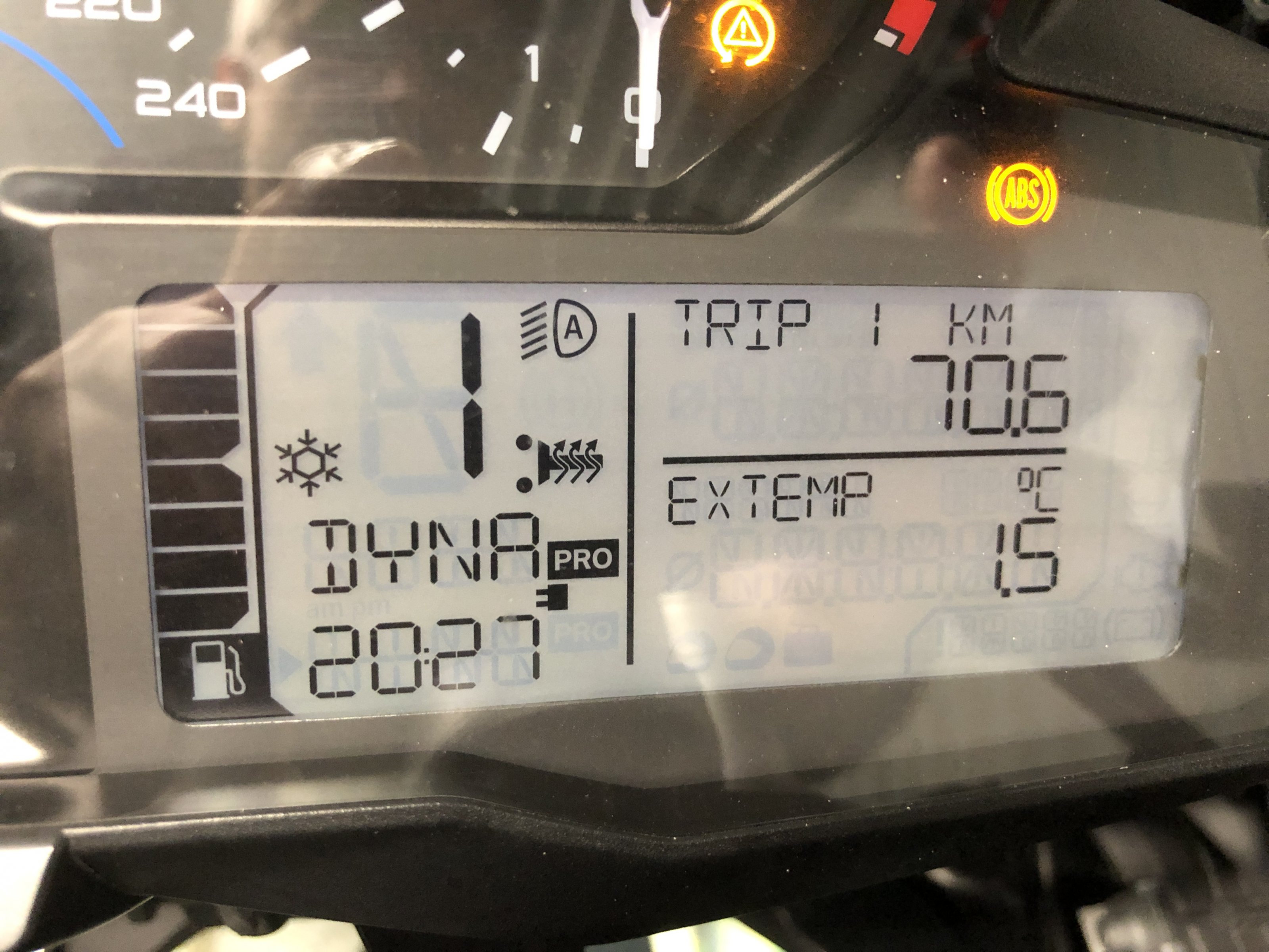

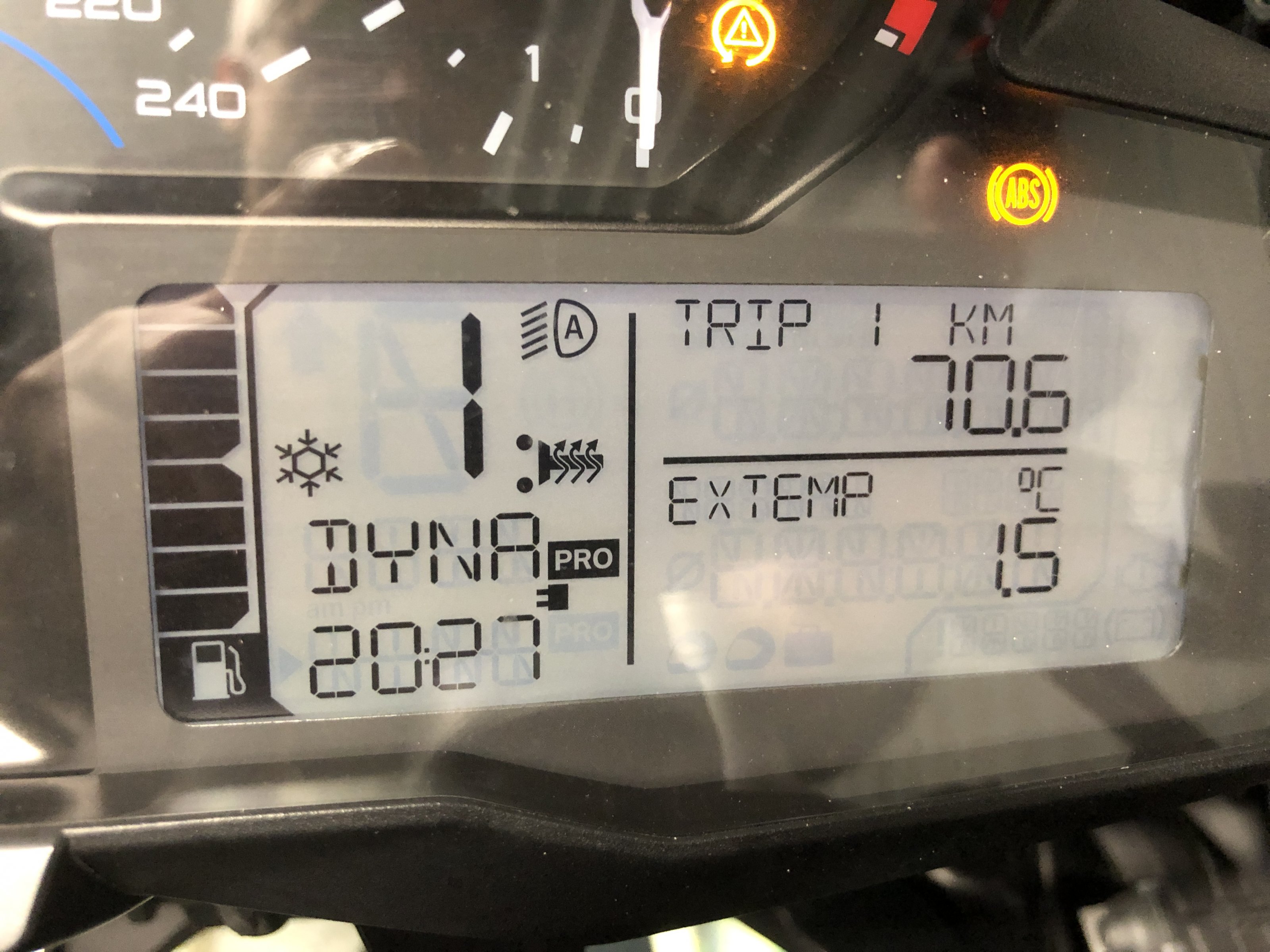

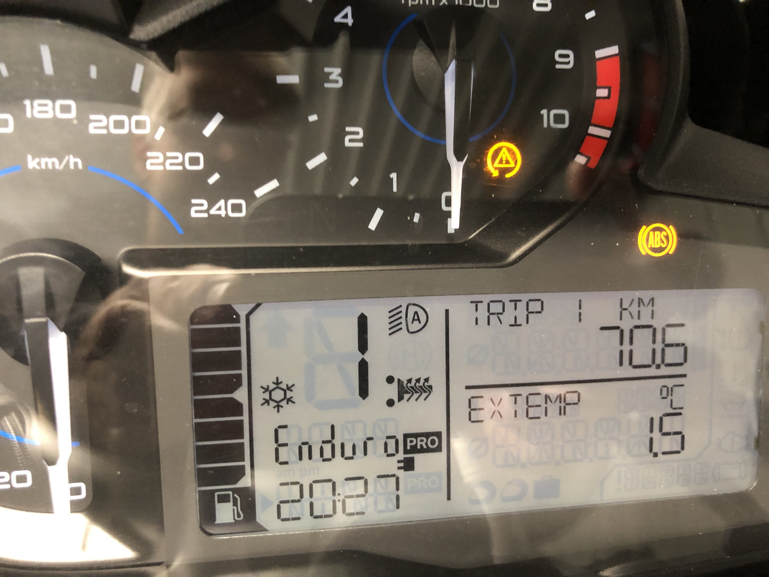

So, jetzt hab ich mein Lieblings-Spielzeug extra nochmal aufgeweckt und zum ersten Mal überhaupt den Codier-Stecker eingesteckt - in der Tat, es ist erwartungsgemäß genau wie im Hanbuch beschrieben - mit Stecker hat meine dann die Modi EnduroPro und DynamicPro:
Anhang anzeigen 452481 Anhang anzeigen 452482
Danke für deine Bemühungen 👍. Und deine GS ist Bj Ende '16 ( also Modell 2017 ). Dann werde ich heute mal versuchen bei meinem Händler, bei dem ich die GSA gekauft habe, zu erfahren warum die GSA nicht den Dyn. Pro Modus besitzt. Aber ehrlich gesagt brauche ich weder den einen noch den anderen Modus wie wahrscheinlich die Meisten hier. Trotzdem interessiert es mich, warum da der Unterschied gemacht wird, denn alles was Motor, Getriebe, Elektronik, etc. betrifft sollten die beiden Modelle GS und GSA doch identisch sein ?

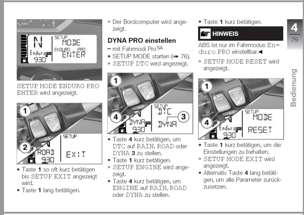

Stimmt, der DYN Pro Modus mit Codierstecker wird im Handbuch der GSA nicht erwähnt.
Die Programmierung steht in der PDF (R1200GS s.79)

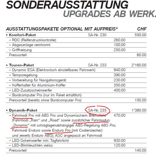

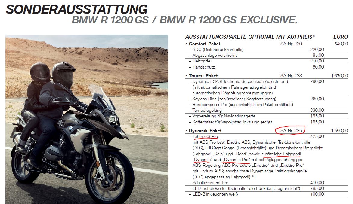

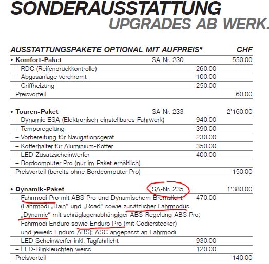

So, hab jetzt nochmal ein bisschen recherchiert - und langsam wird's klar, wenngleich auch nicht, warum es so ist: tatsächlich, die 2017er GSA hat den Modus DynamicPro NICHT!
Auszug aus den Brochüren zu GS und GSA aus 2017:
Schau hier - jeweils auf S. 4:
1. Link zu Brochüre R 1200 GS, 2017-03 -> LINK<-
2. Link zu Brochüre R 1200 GS Adv, 2017-01 -> LINK<-
