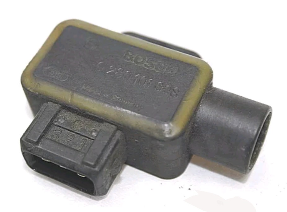

Schau mal unter dem Soziussitz am rechten Rand (Kardanseite), da muss in der Verkleidung ein Loch sein. Da kann man mit einen großen Schlitzschraubenzieher, senkrecht mit der Spitze nach oben, einstellen.
So sieht das CO-Poti aus:
