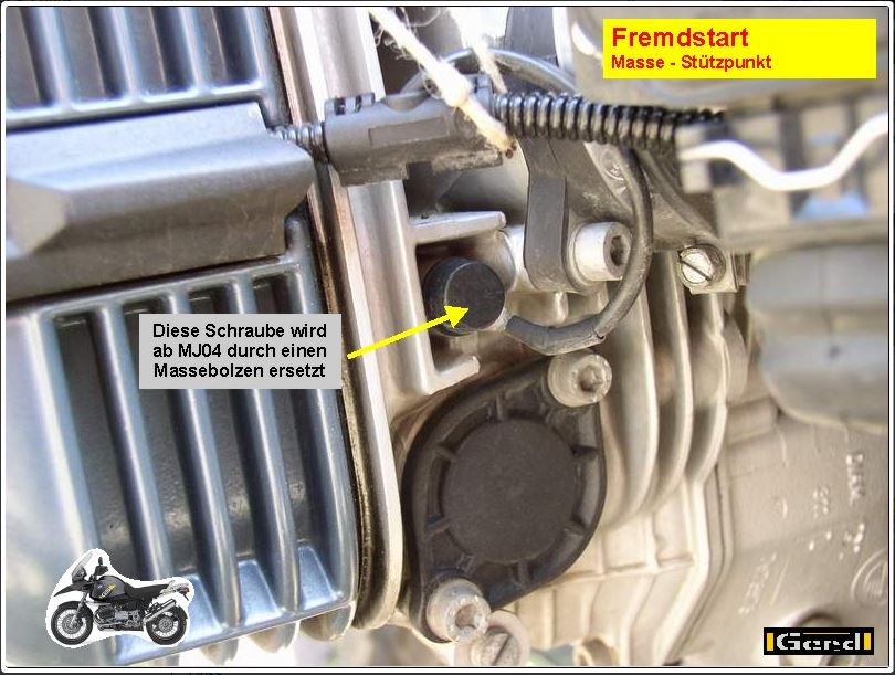

Hallo Leute,
Ich bin gerade im Begriff diesen Fremdstartstützpunkt lt. Anleitung in PB einzubauen.
Soweit alles klar, allerdings bin ich unschlüssig, wohin mit dem "Massebolzen". Die in PB
beschriebene Schraube, welche ausgetauscht werden soll, existiert bei mir nicht.
Gibt es eine andere dafür gut geeignete Schraube, welche man austauschen könnte???

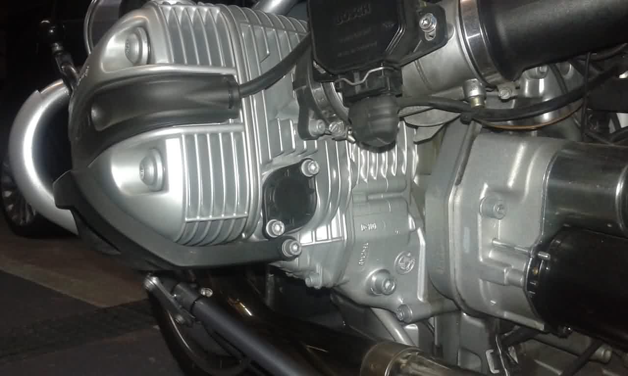

wozu denn noch ne zusätzl. schraube?
nimm doch einfach die große inbus, die die steuerkettenspannschiene hält, als massepunkt. mehr masse als dort gibts net.
Larsi
Larsi
10.07.2007
32.886
genau so isses am einfachsten.
die schraube ist nicht lackiert.
ADVent
ADVent
27.12.2013
866
Zuhause
Ah ok, ja dann ist die Masse ja das kleinste Problem
Woidl
Woidl
21.08.2010
1.139
Salzburg
R1150GS, 2002, ABS2
Vielen Dank Leute!!!
Ja, diese Schraube funktioniert. Habe ich heute schon mal getestet.
