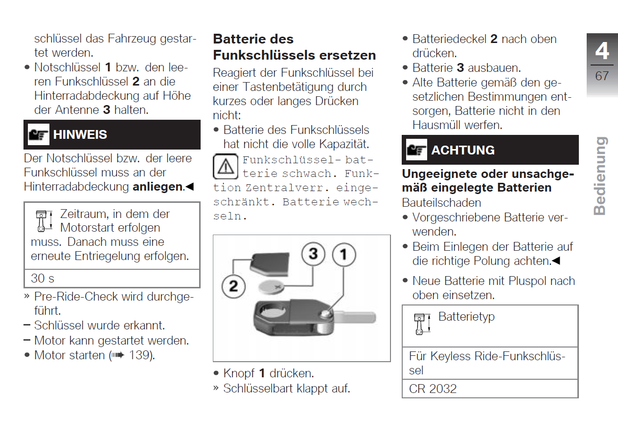

@GBAdventure...
danke, das hilft mir.
Der Deckel ist bei mir so fest, ich hatte die Befürchtung, dass etwas Abbricht, wenn ich daran rumhantiere...

RTFM :lalala:

Ich habe mal ne blöde Frage zu dem Thema, da ich meine Q noch nicht habe. Wenn die Batterie leer ist kann man den Ersatzschlüssel auch am Hinterrad in die Öffnung halten um die Maschine zu starten. Funktioniert dies auch mit dem Orginalschlüssel. Ich weiss, die Meldung über den Ladezustand wird früh genug angezeigt, aber vielleicht kann so eine Knopfzelle ja auch zusammen brechen.. wer hat schon immer den Ersatzschlüssel dabei?
Gast39385
ja funktioniert auch damit.
