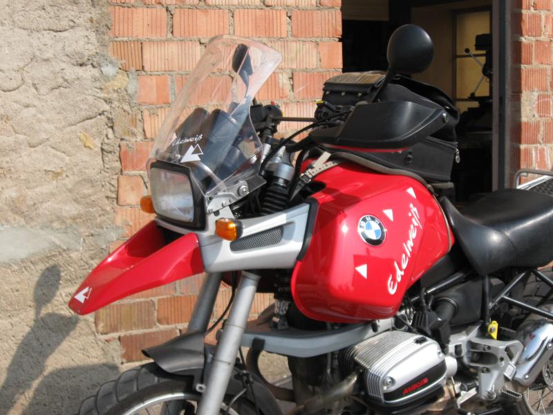

bau mal die Scheibe ab und fahr dann. Wenn´s dir gefällt (das fahren - nicht die Optik - die geht ohne Scheibe gar nicht:mad:) dann säg doch einfach mal die Scheibe ab.
Sieht dann ungefähr so aus und ist VIEL besser! Endlich Ruhe anne Mütze!!!:D

@edelweiß: das sieht wirklich interessant aus.! erzähl uns doch mal mehr über deine scheibe bzw deinen umbau?!
lg benny

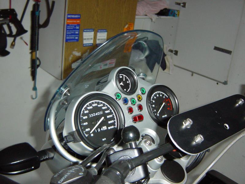

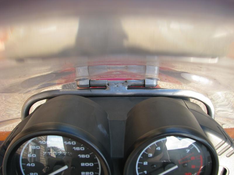

Hi
Also::) Die Scheibe ist voner GS 1200 die ich um den SW entsprechend angepaßt habe.Befestigung an den vorgegeben Punkten wie bei der12er.Den Haltebügel/seitliche Halteplatten habe ich selbst angefertigt.Die beiden Ohren fürs O-WS habe ich abgesägt und sauber verfeilt.Somit bleibt das Cokpit ansich unverändert und kann im Falle eines Falles mit OE-teile wieder gerichtet werden:cool:;)

saubere Arbeit Edelweiß, und wie isses hinter der Scheibe, endlich Ruhe?

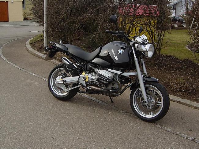

vielleicht wäre das was für dich:

Danke Tristan, danke jo63,
beide Fronts sehen schon sehr gut aus.
Wie ich an den Fotos sehe, muß schon eniges (z.B. Ölkühler) geändert oder anders verlegt werden.
Tristan: ist das noch der Original-Scheinwerfer ? welche Scheibe ist das ?
jo63: kannst Du mir in etwa sagen, welche Teile Du hier benötigt hast ? vor allem, passt der vordere Halter der R so ohne weiteres ?

du brauchst die obere Gabelbrücke der 1150R, sonst ist der Umbau kein Problem.
Gruss

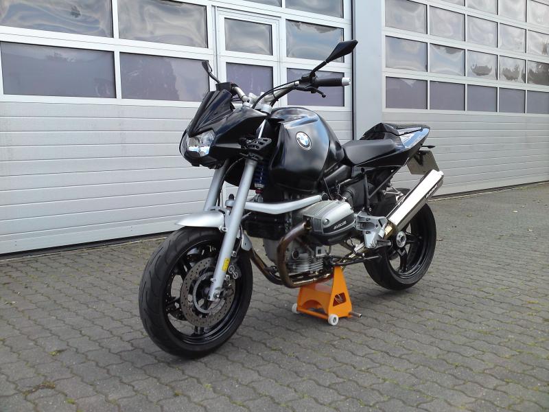

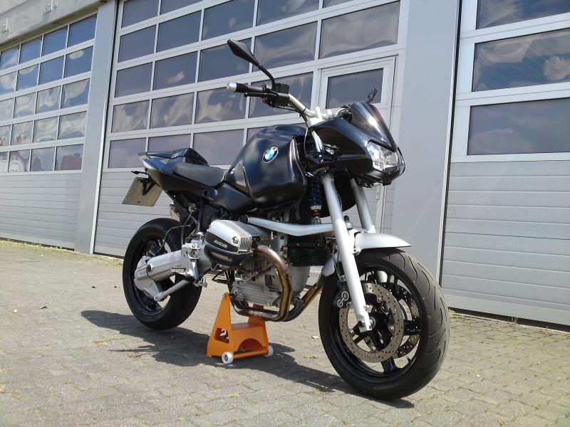

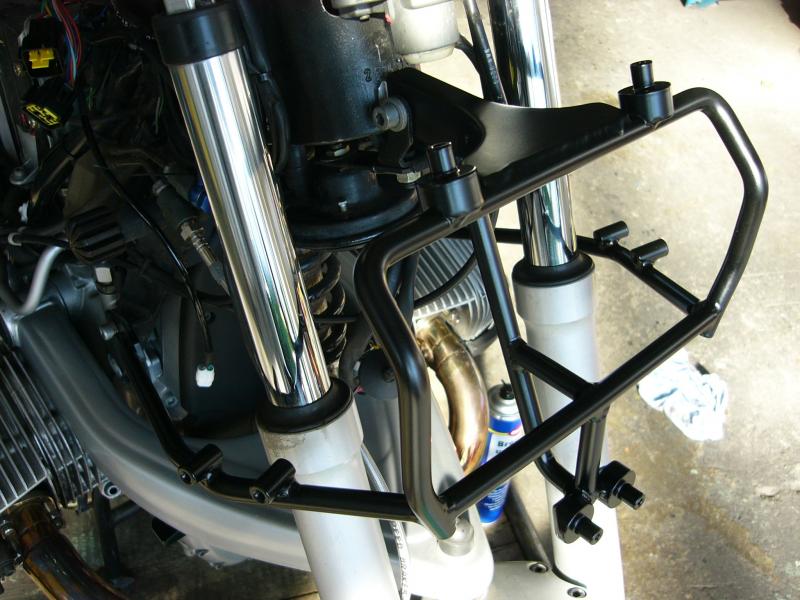

Moin
meine Frontmaske ist von einer Kawasaki Z750 :D:D:D
(Das Heck ist übrgens von einer Suzuki GSX-R 1000)
Die ganze Front ist komplett neu aufgebaut.
Ich habe einen neuen Träger für die Maske und für die Armaturen (Acewell) angefertigt.
Der Träger ist an den Originalpunkten mit dem "Rahmen" verschraubt:

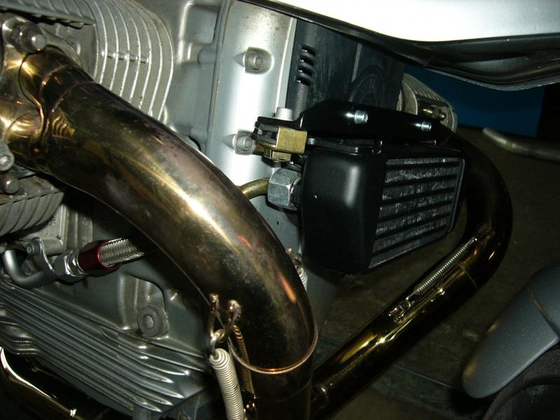

Der Ölkühler hat da natürlich keinen Platz mehr und muss umgelegt werden.
Ich habe den Original-Ölkühler vor dem Motor und unter dem Telelever platziert:
Man kann den Vorlauf zum Ölkühler mit einem Schlauch direkt von oben holen wie Jo63 das gemacht hat;
oder man biegt sich eine neue Vorlauf-Leitung hinter den rechten Zylinder her und schließt den Ölkühler mit einem kurzen Stück Ölschlauch an.
Ich habe die letzte Variante gewählt, da ich noch einen Geber für die Öltemperatur einbauen wollte.
Ich hatte erst Bedenken, ob der Kühler an dieser Stelle noch ausreichend Leistung hat.
Aber die Öltemperatur bleibt, auch bei warmen Wetter, im Landstraßenbetrieb im grünen Bereich!
Der Anschluß der Rücklauf-Leitung vom Ölkühler ist kein Problem und erfordert nur ein kurzes Stück Schlauch.
Ingo

Hallo Uwe,
du hast Recht! Ich habe bei mir das "Rennkuh-Paket" installiert!
Besteht aus Bodis Auspuffanlage, Tuningchip, K&N luftfilter und gekürzten Ansaugststutzen.
Das ganze funktioniert erstaunlich gut und hört sich auch gut an! :):):)
Konstantfahrruckeln gibts damit nicht mehr.:D:D:D
(War bei mir allerdings vor dem Umbau auch nicht besonders ausgeprägt.)
