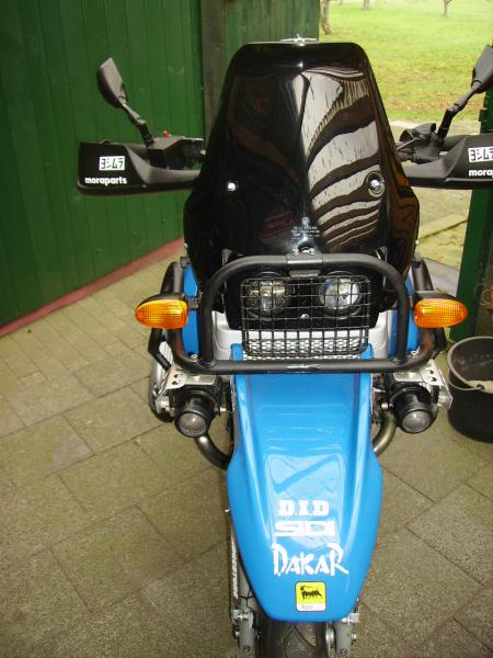

Hi,
anbei mal meine Interpretation zum Thema Frontumbau der 1100er GS. AndiP hat so ziemlich das gleiche gemacht, vor mir. Unterschied ist nur dass er den Schnabel von BPeak (?) - sorry, weiß gerade nicht wie sich der Niederländer nennt - genommen hat und ich den original der 1150er GS.
Die Lackierung soll nächstes Jahr folgen.

Hi supermotorene,
kannst du noch ein paar Details der Scheibe nennen?!
Woher, wie befestigt, Kosten etc. Kannst du noch eine Seitenansicht beisteuern?
Marcus
supermotorene
Hi, Scheibe ist von einer F 650 GS Dakar, Bj. 2004 , glaube ich.
Habe ich erstmal provisorisch auf eine gekürzte orig. Scheibe"genagelt".
Wenn ich mal Zeit finde werde ich mal einen professionellen Halter bauen.
Seitenansicht habe ich gerade leider nicht zur Hand.
Scheibe ist für mich optimal,was den Windruck und die Verwirbelungen angeht.
Auch mit Endurohelm gibt es bis 140 keine Probleme.
Gruß Rene

Mahlzeit zusammen....
was Frontumbau angeht habe ich mich ganz am Anfang mal mit Finn ausgetauscht. Und genauso ne Scheibe mal ebend im montierten Zustand mit der Stichsäge abgesägt und mit der Knickeldose Seidenmattschwarz gemacht. Fands aber net sooo prickelnd. Dann in der Garage noch nen kleines Windschild von ner F 650 GS 2001 gefunden, mit der Knickeldose Rot lackiert, Fix drei Löcher (in der erstenVersion net so ganz gelungen) reingebohrt und druppgepeppt. Nachdem diese hastige Bastelscheibe beim letzten Bodenkontakt das Leben gelassen hat den ganzen Kram nochmal gebaut, diesmal vernünftig mit Gummisilentblöcken (bei meiner Körpergrösse oben 20X6mm und unten 30X6mm Gewinde) abgestützt. Hat den Vorteil, das der Wind druntergeht und die Verwirbelungen eliminiert. Hab leider kein aktuelles Foto zur Hand (ist noch die erste Version mit weniger Abstand durch Unterlegscheiben), aber optisch siehts in etwa so aus:

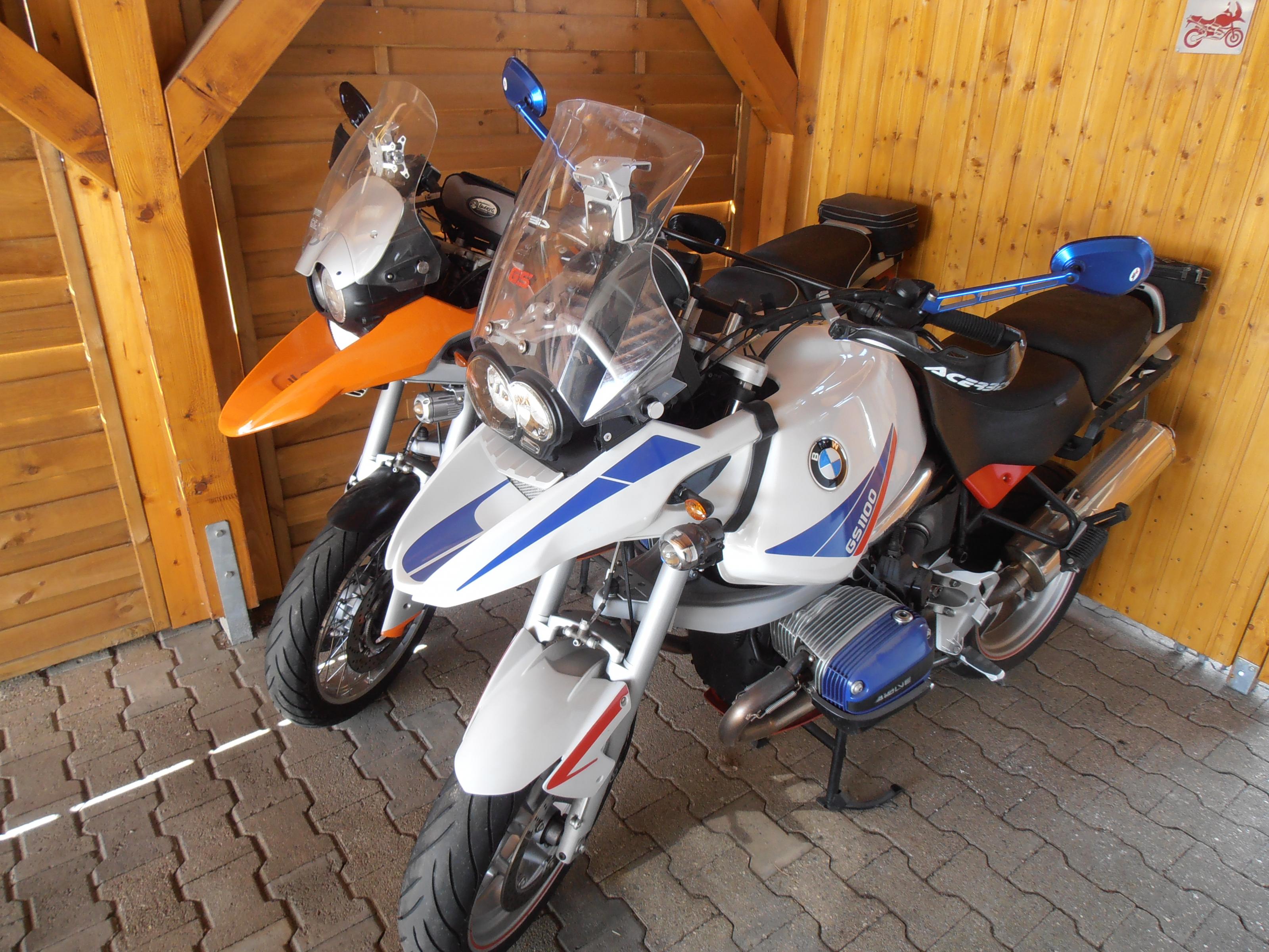

Hallo Ihr GS Fahrer,
ich finden den Frontumbau von Edelweiß absolut cool, hab mir jetzt auch eine GS 1200 Scheibe gekauft und den kurzen Schnabel.
Frage: Hat jemand Zeichnungen für die Windschildhalterungen seitlich und den Bügel, oder kennt jemand jemanden der mir das günstig verkauft. Sonst geh ich selbst rann mit der Schieblehre. Ich meine der Beitrag ist schon alt vielleicht gibt es dich noch Edelweiß.
Dein Umbau ist super- ich will das auch so haben- genau so.
