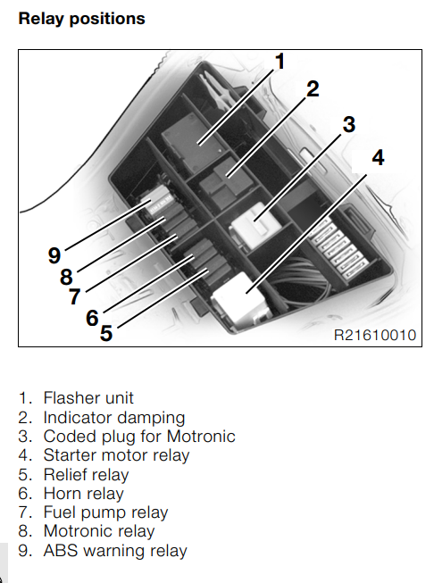

Kein Knopf ... aber einen Codierstecker, der das Kennfeld ändert.

Servus Darius!
Im Zentralelektrikkasten unter der Sitzbank...
BigJay
BigJay
30.10.2017
2.075
Oberbergischer Kreis
Noch genauer... :)
Hier:
Es ist die # 3
