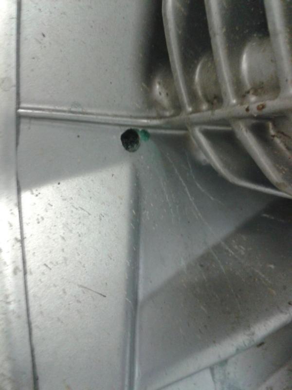

Für was ist das Loch im Motorgehäuse?
Diskutiere Für was ist das Loch im Motorgehäuse? im R 1200 GS LC und R 1200 GS Adventure LC Forum im Bereich Motorrad Modelle; Wasserpumpe die von Haus aus Undicht ist aber dicht wird ??? Ich glaub ich überdenk mal alles was ich da so erfahren habe...

..klasse..die selbstdichtenden O-Ringe..eine "Erfindung" des BMW-ServiceCallCenters..."Vorsprung durch Technologie".....da bleibt nur die "Freude am Fahren".
Ich würde die Maschine den Jungs( bzw. dem :rolleyes:) auf den Hof stellen und den Garantiefall erklären...schriftlich...

Nicht im callcenter bei den girls, sonder direkt beim Händler meines vertrauens:rollleyyes:. Der musste das Loch erstmal suchen, hat mich aber dann gleich zurückgerufen. :o

Ich denke mal er hat seinen Mechaniker gefragt und dann geantwortet. Ich guck halt mal öfter nach dem Ausgleichsbehälter, wenn da nichts mehr drin ist muss gewechselt werden.

Und Leute wie hat sich der Ölfilm bzw. Kühlwasseraustritt aus der Bohrung des Motorblocks weiter entwickelt?
Gibt es Neuigkeiten ..Aktionen vom Händler ?

Hallo Dirk, bisher noch nicht, ich habs sauber gemacht, bin aber noch nicht zum Fahren gekommen. Wenns weniger, aufhört, oder repariert werden muß meld ich mich auf jeden Fall

Hab grad nachgeschaut, es ist weniger geworden, der Ausgleichbehälter ist noch bei minimum.Werds diese Woche noch beobachten.

Ich war beim :) , der hat ne Meldung an BMW gemacht. Leider kommt der Verantwortliche erst morgen aus dem Urlaub. Somit warte ich was die kommende Woche passiert...

Die blaue Flüssigkeit ist Kühlwasser, welches durch die Öffnung und den darin befindlichen "Schaumstoff" austritt.
Erst sollte das Phänomen beobachtet werden, wurde aber nicht besser
Mein Freundlicher hat einen "Fall" oder wie auch immer das heißt, daraus gemacht und Bilder an BMW gesendet. Daraufhin wurde die Wasserpumpe bestellt und gewechselt. Nach dem Tausch der Kühlwasserpumpe ist das Problem nicht mehr aufgetreten und ist dicht.

Na toll, ich hab jetzt auch so ein Phänomen bei meiner LC. Bei mir tritt Kühlflüssigkeit aus und mein :) hat mich ganz ungläubig angeschaut. Hatte diesen Fred nicht mehr gefunden, bin gespannt ob mein Händler nun auch die Wasserpumpe lt. BMW tauschen soll.
20130919_152232a.jpg Werde weiter berichten :facepalm:
Hoffentlich kommt nicht noch mehr dazu :prayy:

ich habe 1500km gefahren und zu Anfang 2 mal leichte Spuren von Kühlwasser an diesem Loch.
Habe beim :) nachgefragt und mir wurde mitgeteilt, das es eine Entlüftungsbohrung für die Wasserpumpe ist und bräuchte mir keine Gedanken machen.
Genau so schilderte es mir ein Selbstständiger BMW Schrauber.
Bei meinen letzten Fahrten ist kein Kühlwasser mehr ausgetreten.

Danke Puschel, aber ich werde mal abwarten was mein verwunderter :) dazu sagt.
Und natürlich alle Löcher genauestens beobachten, was mich überhaupt nicht aufregt :banghead:
