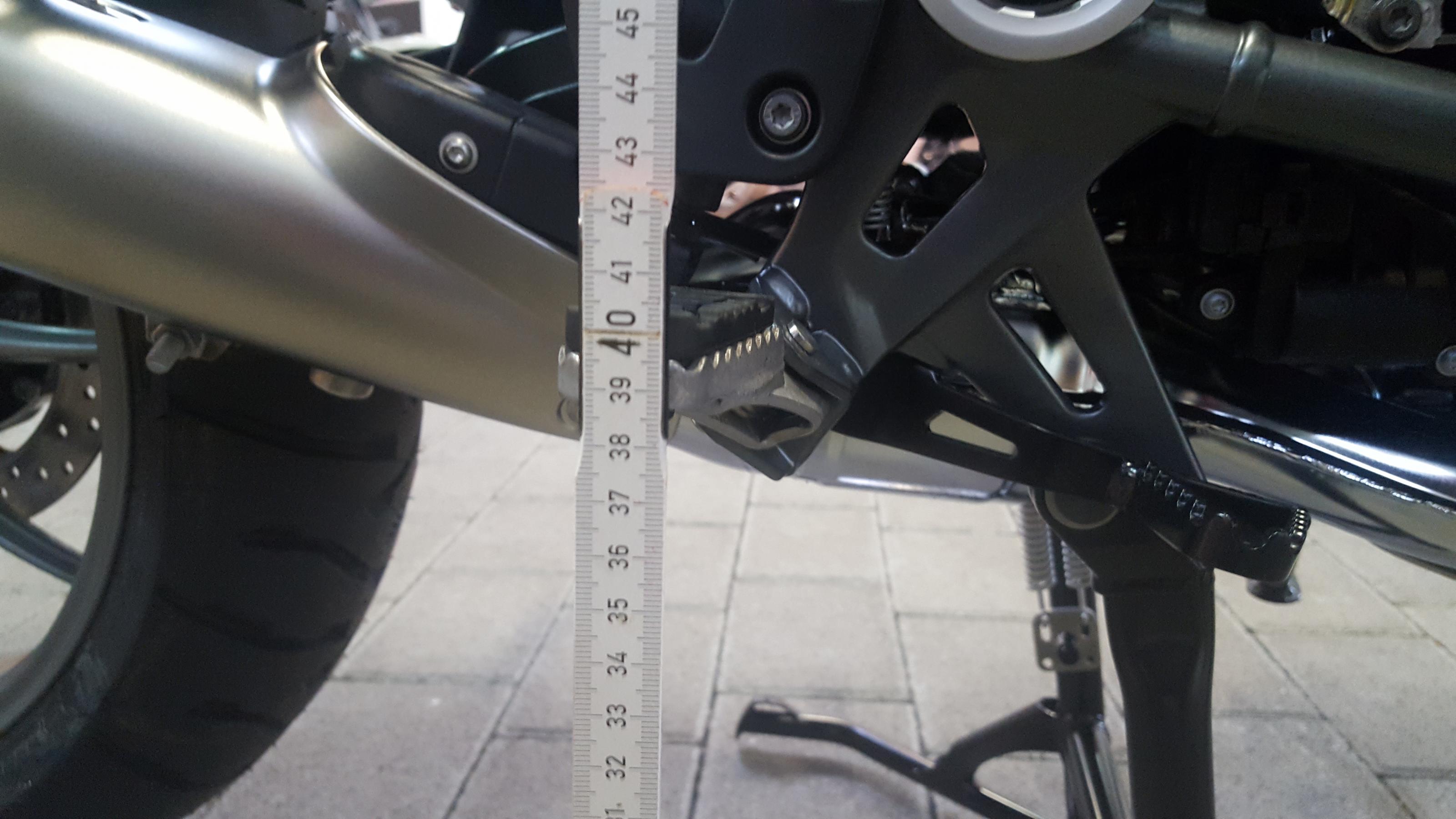

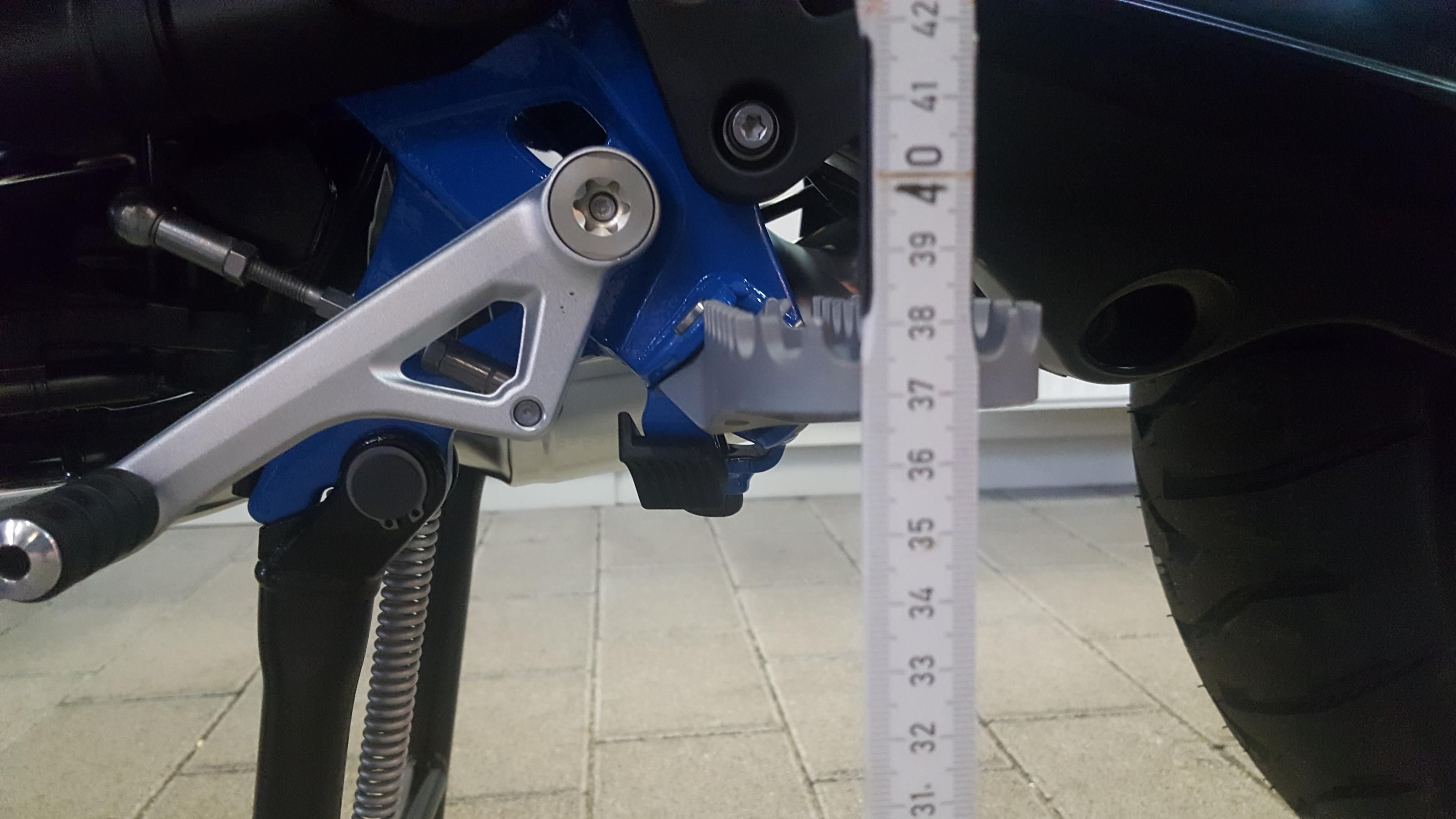

Nö,
die Oberkante des Metall`s ist bei 38cm statt 39,5cm bei der normalen. Gemessen auf Haubtständer und Rallye ohne Sportfahrwerk.

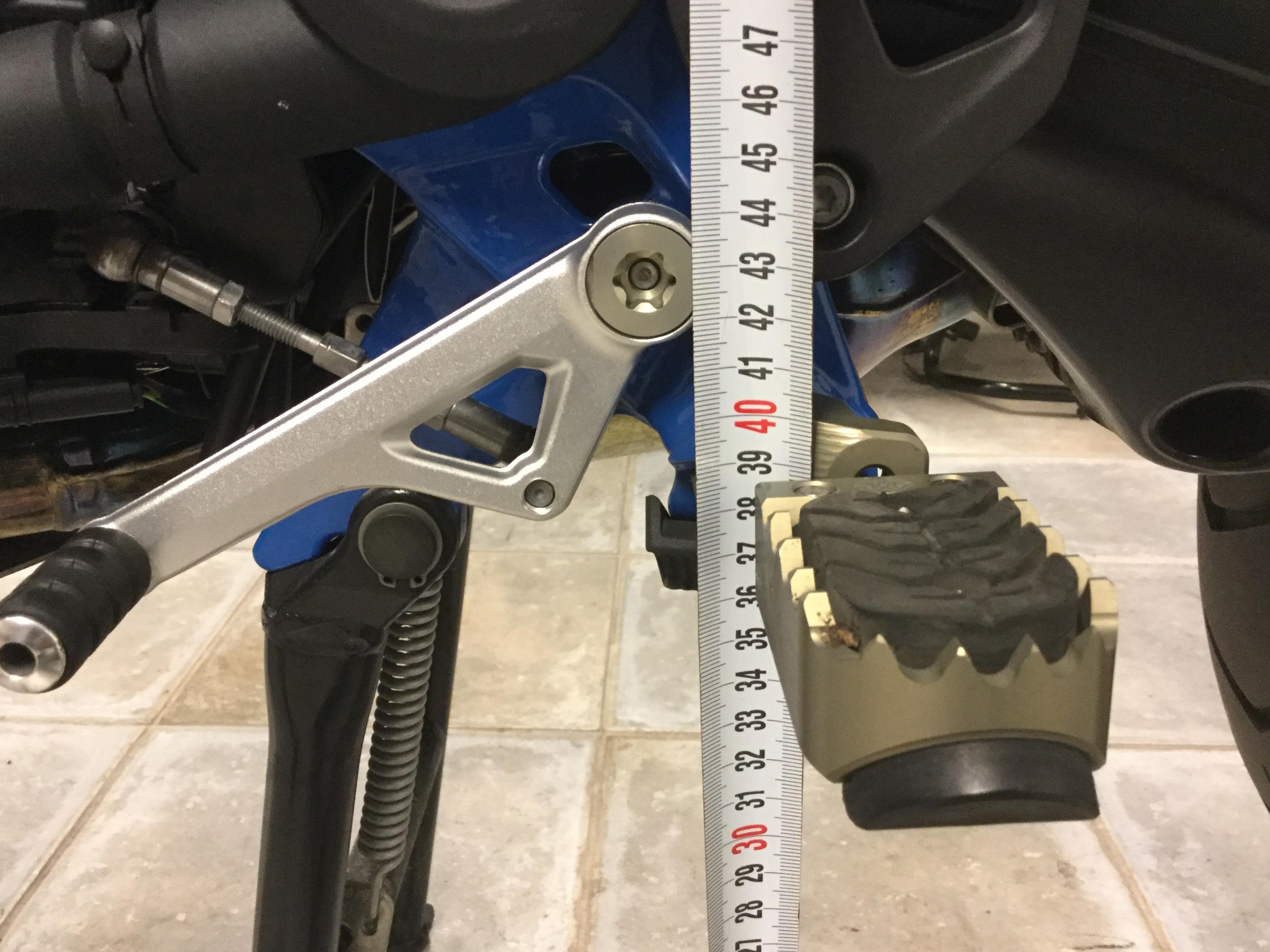

9CDD66CE-5091-464D-B313-AF1EFC4067C8.jpgSo, ich trag dann mal was zur allgem. Verwirrung bei: Rallye mit SFW, also 2cm höherer Hauptständer und HP Fussrasten 1cm tiefer montiert, also mittlere Stellung. 38,8cm vom Boden aus gemessen. Bin offen fuer Erklaerungen, ich verstehe es nicht.

Ich denk mal das Fahrzeug mit Sportfahrwek hat einen längeren Hauptständer.

Genau dann müssten doch ca 40 cm da zu messen sein

Messt mal von einem Fixpunkt oberhalb der Rasten dann habt Ihr ein genaues Maß.:zwinkern:
@naphis nimm beim messen mal eine Seite der Motorräder und nicht ein Foto von der linken Seite und das andere von rechts.:cool:

Es ist schon richtig, dass die ADV Fußrasten etwas niedriger sind. Ob es genau 20mm oder 15mm oder irgendwas dazwischen ist, weiß ich nicht, ich habe es nicht gemessen. Ich habe beide in der Garage momentan, allerdings sind auf der GSA die HP Fußrasten in niedriger Stellung montiert.
Theoretisch kann ich heute Abend nach der Arbeit nachmessen und wenn es sein muss, auch noch mal eine Fußraste einer GSA installieren und dann messen. Ich würde immer einen Fixpunkt vom Rahmen nehmen, macht das messen einfacher, denn auch wenn die GSA 20mm mehr Federweg hat, muss das nicht heißen, dass das genauso auf den Hauptständer zutrifft oder sie auch tatsächlich 20mm höher liegt. Theoretisch sollte sie nur 12 oder 13mm höher liegen – 2/3 positiver und 1/3 negativer Federweg.
