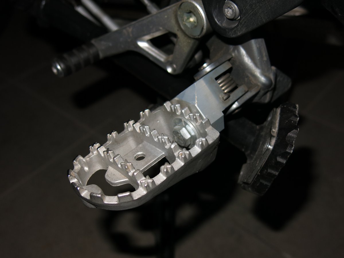

Irgendwie find ich beim Wunderlich keine Fussrasten Tieferlegung (für den Fahrer). Und auch bei anderen Anbietern ist da wenig zu holen. Alle nur komplette, eigene Rastenanlagen. Höhepunkt: MV hydraulisch verstellbare Anlage für knapp 1000,00 € (MV Fahrerfußraste Hydraulisch verstellbar für R1200RS-LC) :happy:.
Zurück zu Wunderlich: Für den Beifahrer ja, auch für meine R nineT hab ich eine Wunderlich Tieferlegung für den Fahrer dran, aber nix für die 1250 GS.
Ich habe mir daher die BMW verstellbaren Rasten gekauft, BMW Produktnr.: 77 25 2 452 960,
von hier: Fahrerfußrasten verstellbar Schwarz gibts auch in silber, 96,50 €.
Kann man auf Höhe 0, -10, -20 mm einstellen. Die Gummiauflage ist gefedert und verschwindet beim Draufstehen in der Raste.
Ein kleiner Nachteil: man (ich) erreicht hinterher die Standplatte des Seitenständers etwas schlechter, wenn ich den, noch auf dem Motorrad sitzend, an der Grundplatte ausklappen will. Ist aber reine Gewohnheit.
Bin 1,72 gross, hab die niedrige Sitzbank von BMW, auf tiefer Position eingehängt, und die Rasten auf -10 mm gestellt.

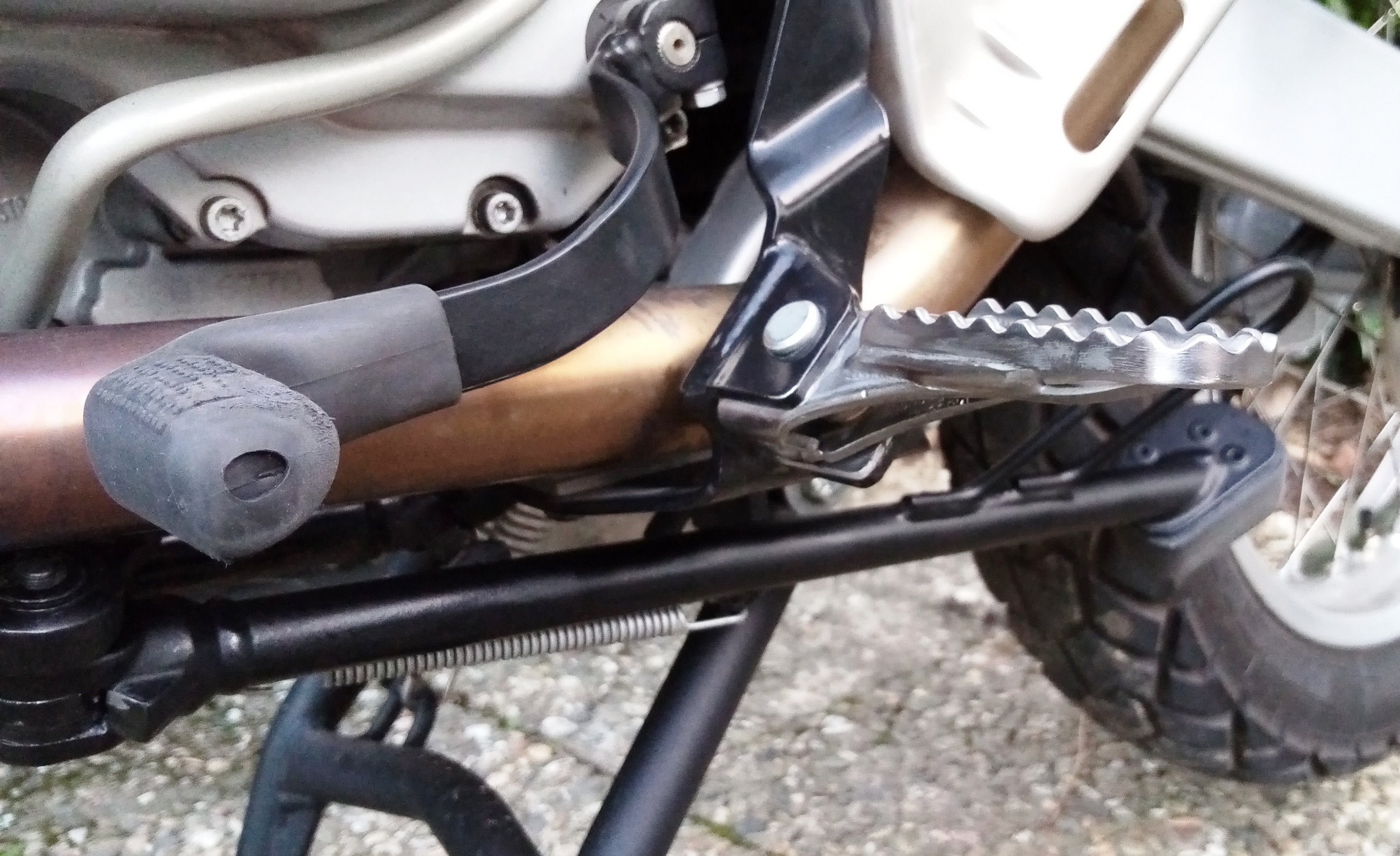

SW-Motech ION, hatte ich an der K25 und jetzt auch an der 1250.
Ist aber die Fussraste auch dabei, gibts mit Rabatt immer für 99,- EUR. Kann sowohl in Originalhöhe, als auch tiefergelegt betrieben werden und nach lösen von 1 Schraube je Seite in ein paar Minuten umgestellt werden.

Meine Frau fährt die SW-Motech Rasten in der tiefen Position auf der 2016 GS und ist sehr zufrieden. Sie könnte Dir wahrscheinlich mehr dazu sagen, ist aber leider gerade auf der Arbeit.
Edit Hatte überlesen, dass Du die originalen Rasten behalten möchtest, dann weiß ich auch nix, sorry.

Ich habe auch die SW Motech, kann man schön variieren auf normal und tief. Ich glaube ich habe in einer Rabattaktion 80 € für das Paar gezahlt. Die Fußrasten kann man auch ohne Adapter für 50,-€ das Paar kaufen.

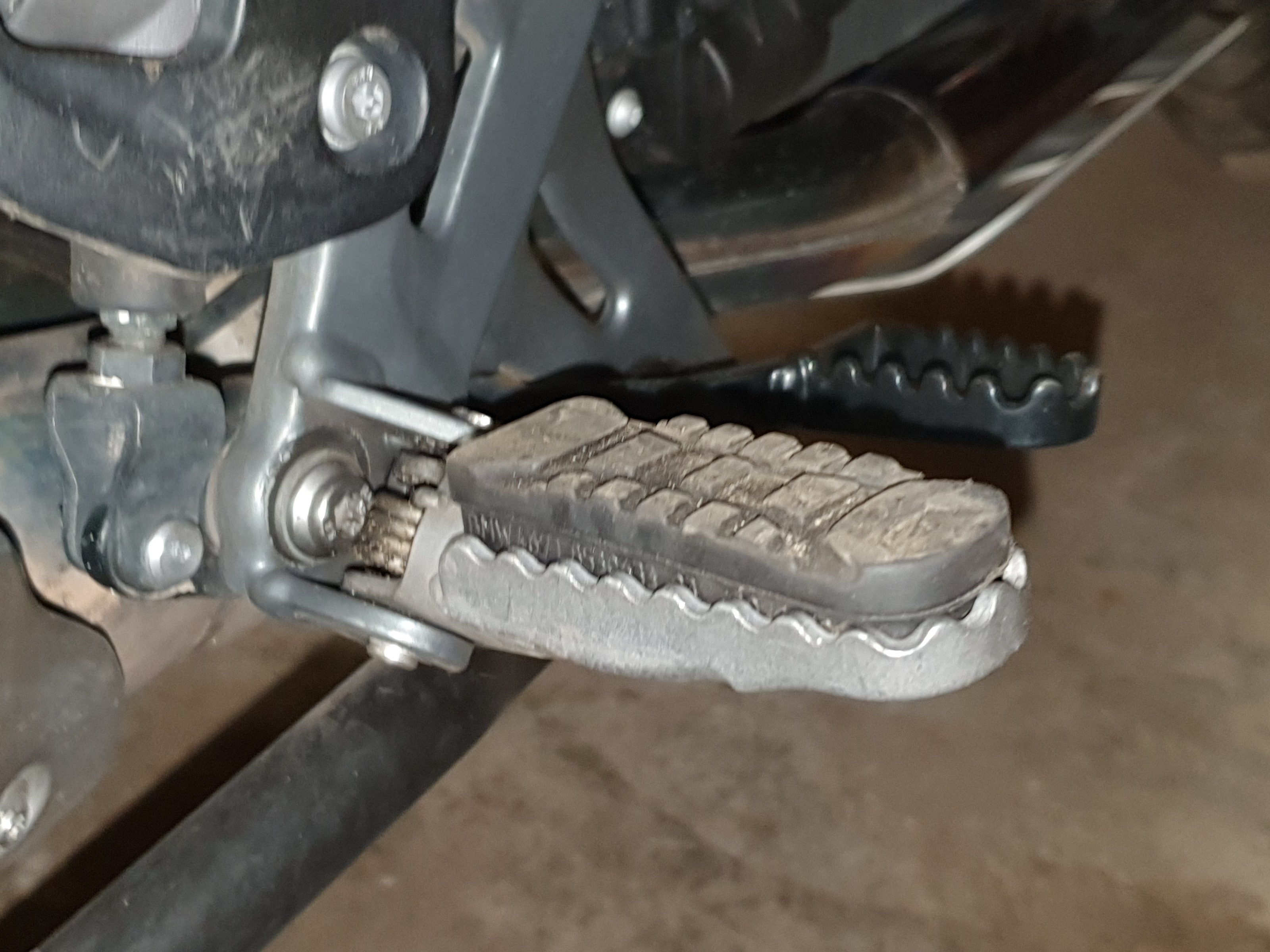

Die Standardrasten sehen halt so aus...
Gummi sollte schon drauf bleiben, da die Fußspitzen darauf rutschfester ruhen...

Die von moubeli und mir beschriebenen SW-Motech ION werden auch mit Gummi geliefert. (aber rutschfester ist es ohne)

Die SW-Motechs sind vor allem breiter und bieten mehr Auflage.
Dagegen wirken die Original-Rasten fast schon zierlich.
