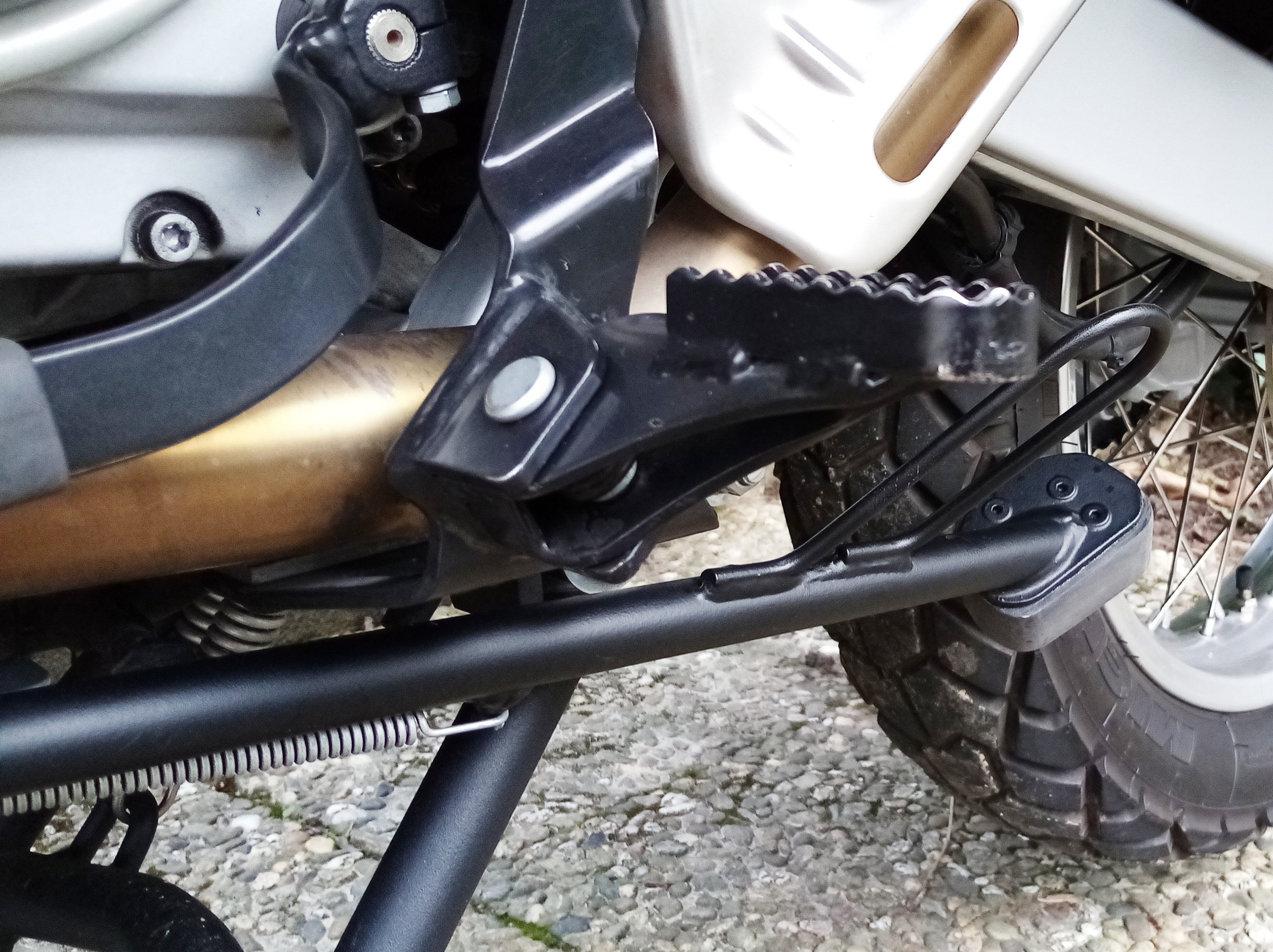

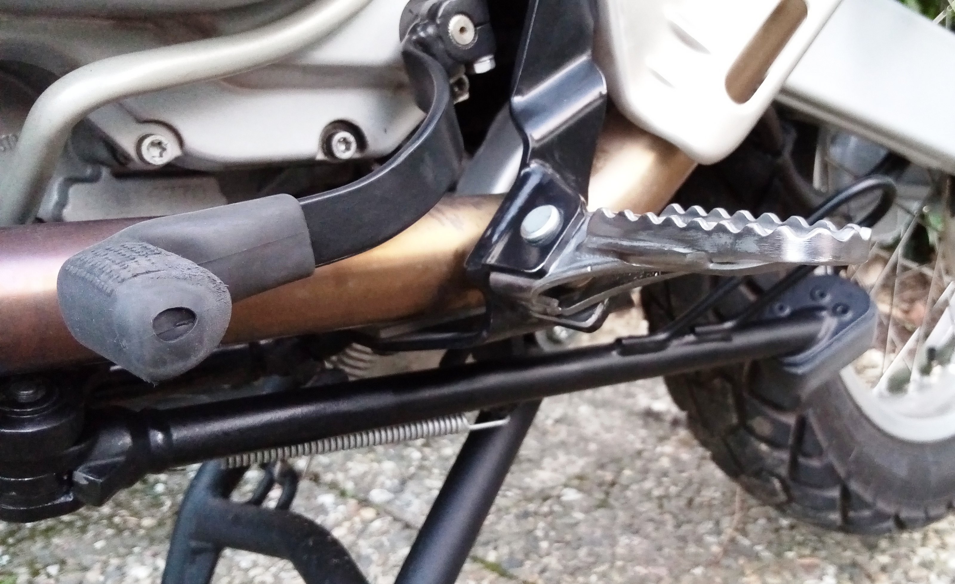

Ich habe die Motech Evo auf tiefster Stellung montiert und ungefähr 25 Grad nach vorn gekippt. Der Höhenunterschied mit Gummis beträgt, in der Mitte der Gummiauflagen gemessen, 10 mm. Wären sie gerade, schätze ich den Unterschied auf 8 mm. Viel ist es nicht, aber auch ein paar Millimeter und die leichte Schrägstellung verbessern das Sitzgefühl. Eine Höhenverstellung oder Schalt-/Bremshebelverbreiterung waren nicht erforderlich.

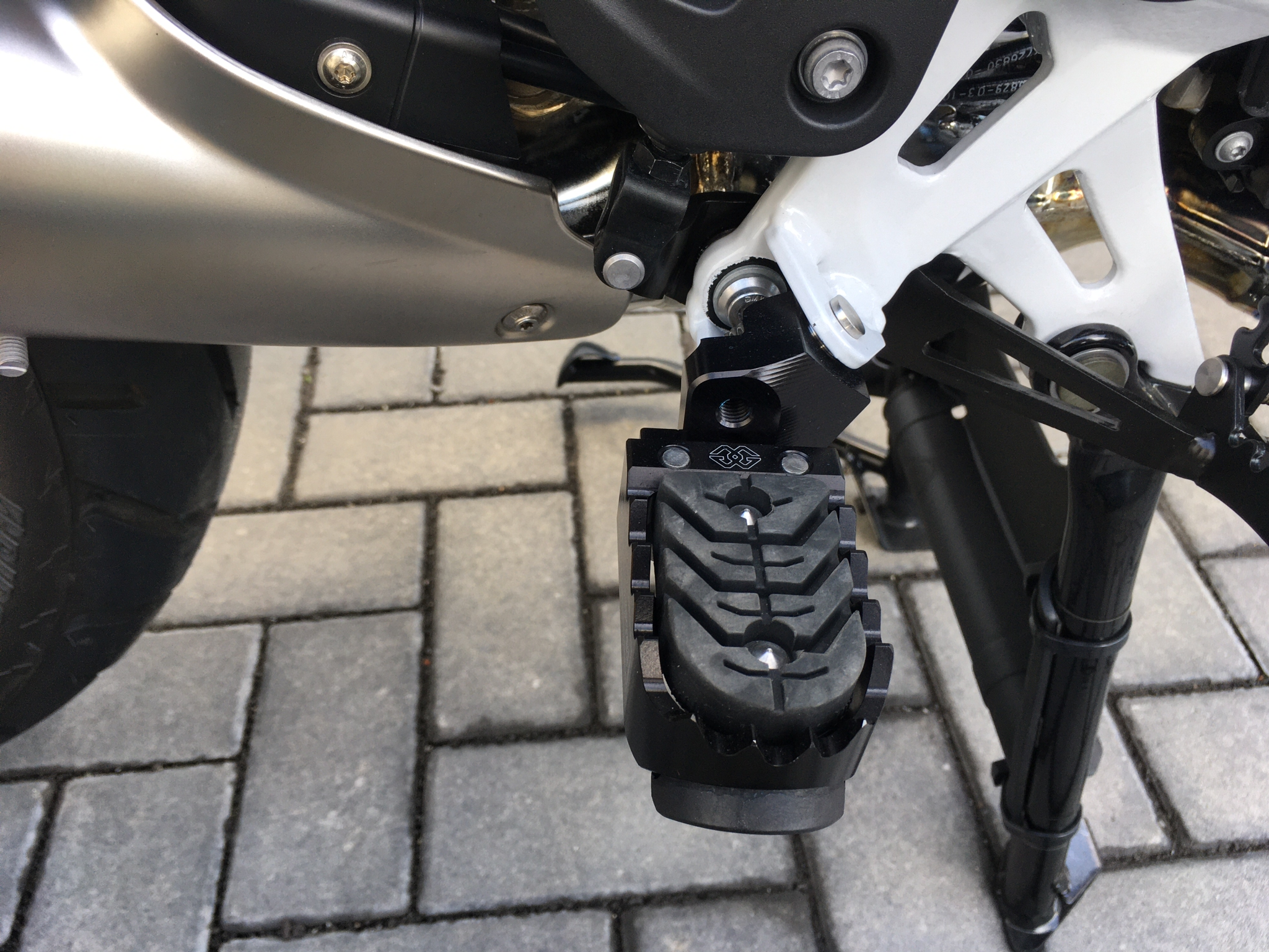

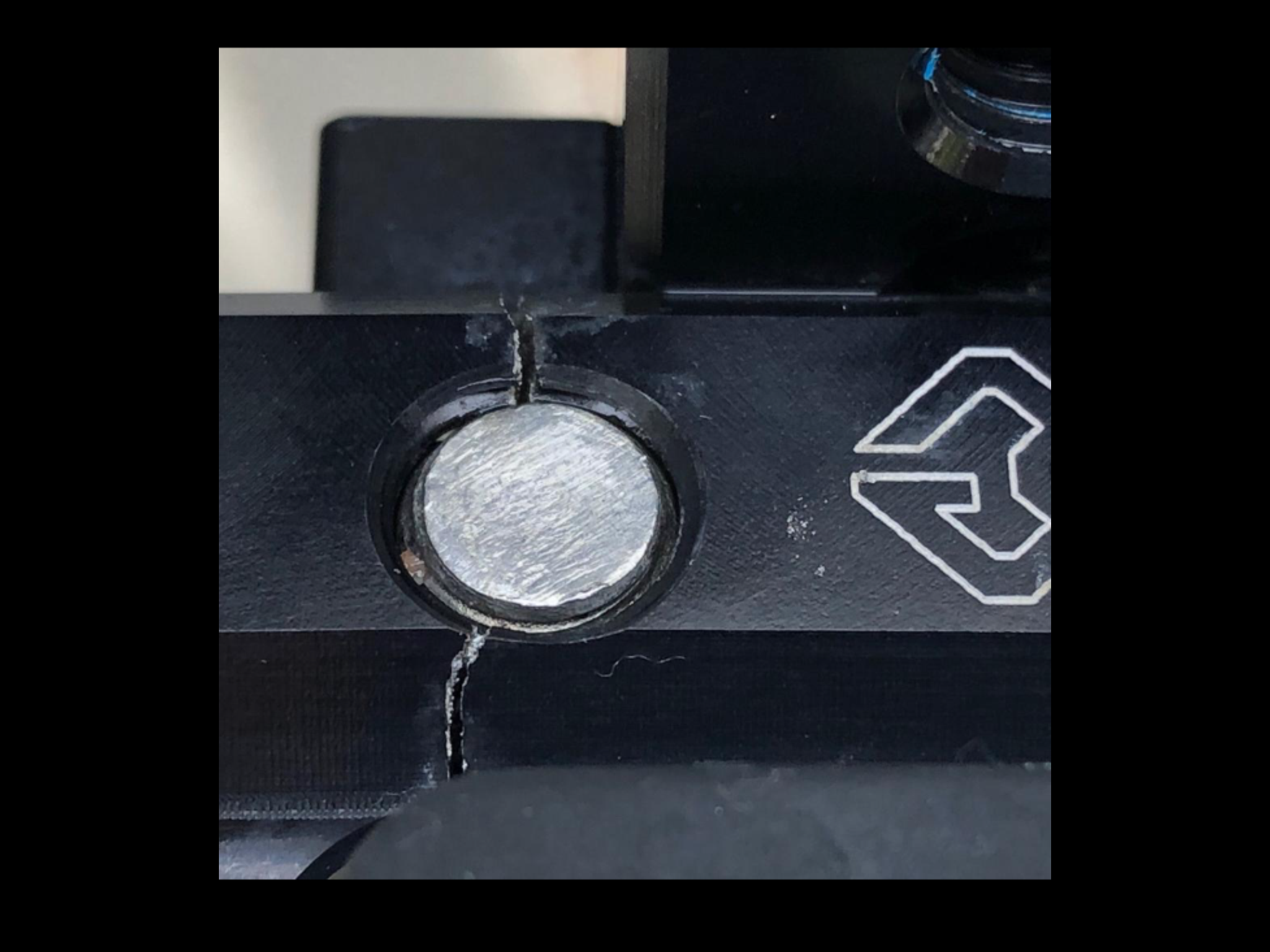

Hallo. Ich spreche alle die an die auf ihre BMW GS Fußrasten montiert haben, die von dem Fräs Paket HP 719 stammen. Habe schon mehrere Motorräder 🏍 gesehen wo dort die Verschraubungen an den Rasten risse hatte. Dies könnte gefährlich werden.

Habe auch die SW Evo.
7,5 mm nach unten und leicht nach vorne und etwas schräg. Wesentlich besser ;-)
Das Bild links in deinem Beitrag zeigt keinen Riss, oder sehe ich den nur nicht? Ich hatte die Rasten auch längere Zeit, habe das aber nicht beobachtet. Trotzdem interessant. Wieviele hast du beobachten können?
Im Freundeskreis 5 Rasten und manche nach 1 Jahr erst. Manche bekamen neue Rasten und bei anderen wurden die Rasten von BMW Händler eingezogen und man bekam das Geld wieder.

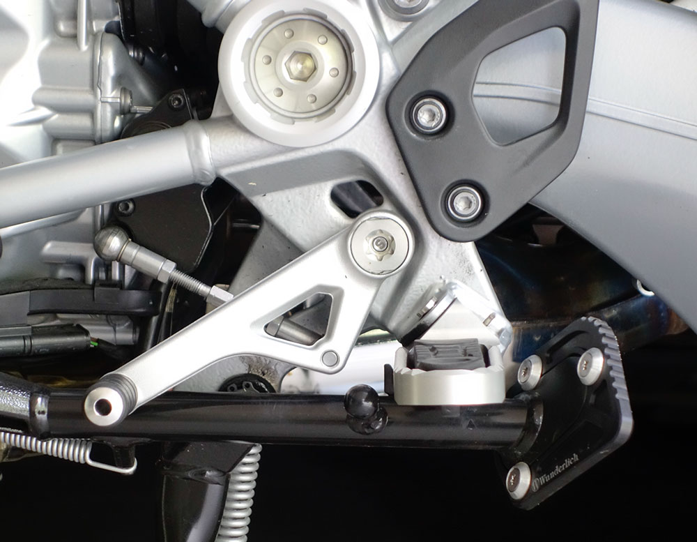

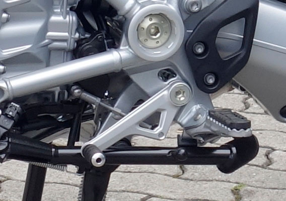

Moin

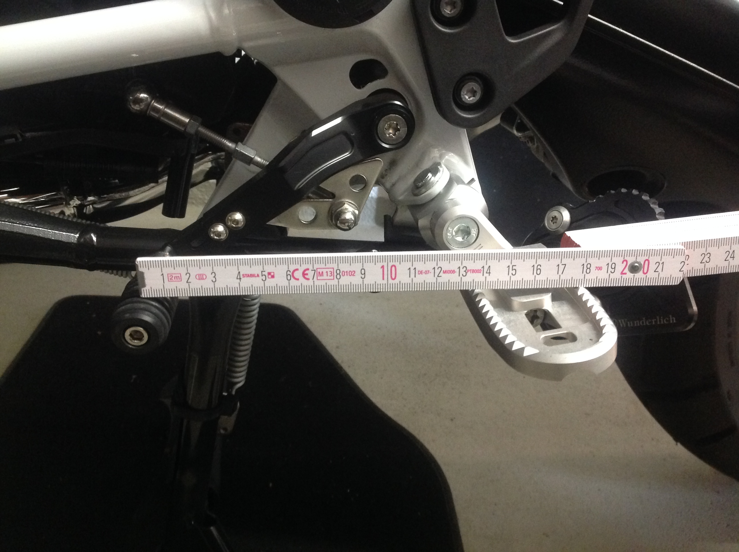

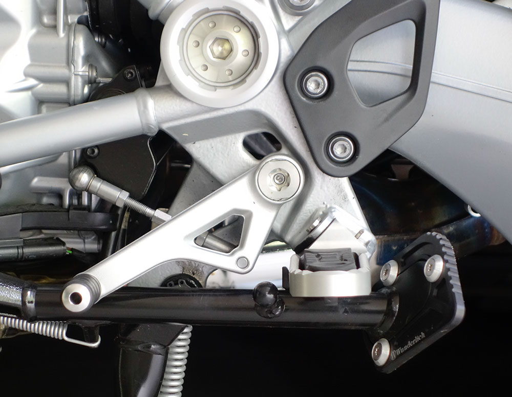

Hab die tieferlegung von Wunderlich drauf
2cm und ein entspannte Knieposition
Kein Vario
E
Habe ich ebenso. Die sind aus Alu-Guß und dämpfen etwas die Vibrationen (nach Fußgelenkblessur für mich wichtig ). Sie sind etwas breiter, trotzdem passen die originalen BMW Gummis da hinein.
Gekauft für die LC und passen jetzt auch an die R1250GS (ABE schickte mir der Wunderliche zu).
