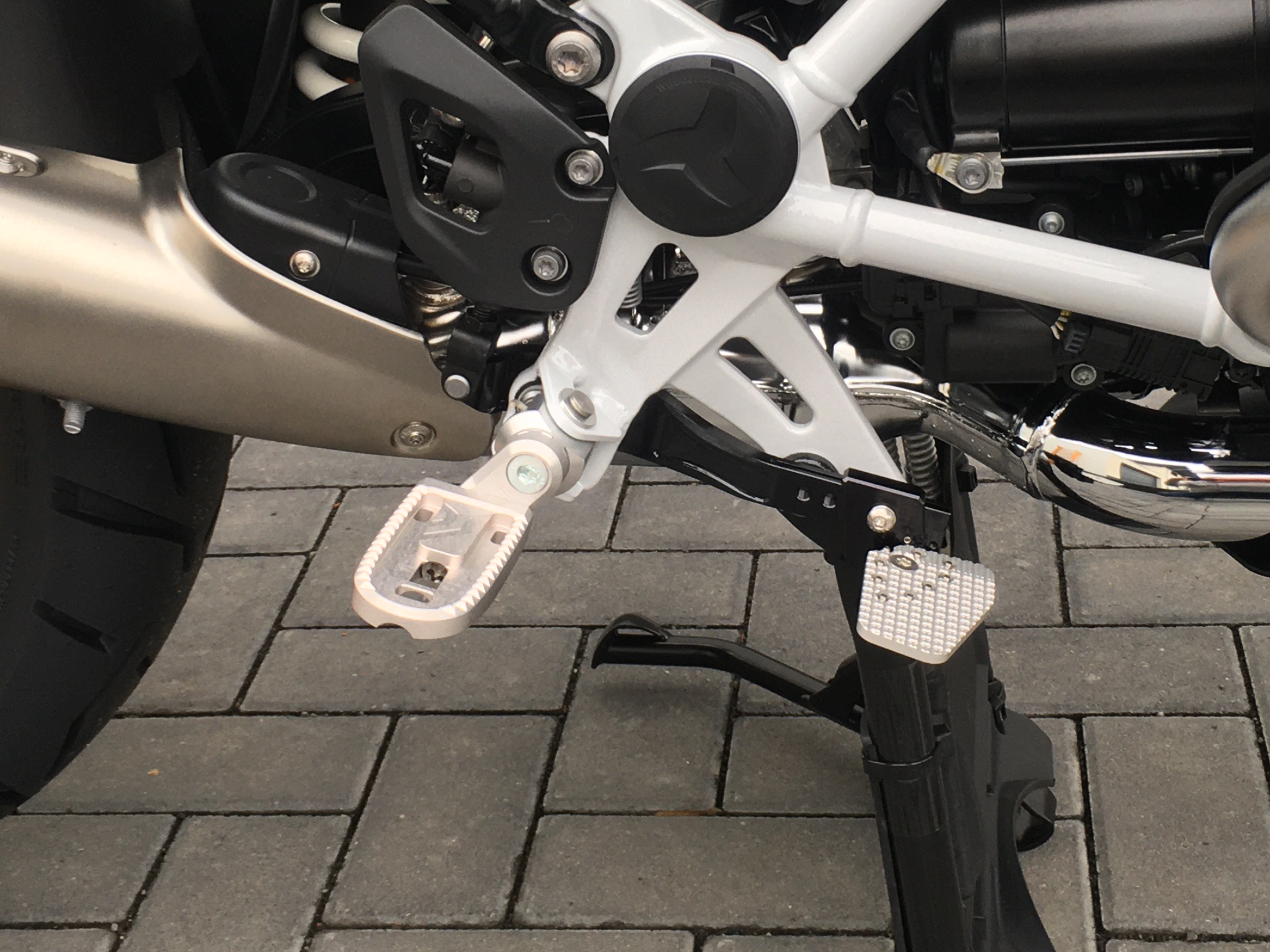

Für die Motechs spricht natürlich der günstige Preis.
Für die "original" BMW Rasten schlägt die charmante Lösung des "Duckdichgummis" bei stehender Geländefahrt zu Buche...
Die Teile von BMW werden übrigens von Gilles gefertigt und sind auch dort zu beziehen:
Enduro Austauschfußrasten Explorer, Fahrer,schwarz
(Allerdings da nur ohne Höhenverstellung)

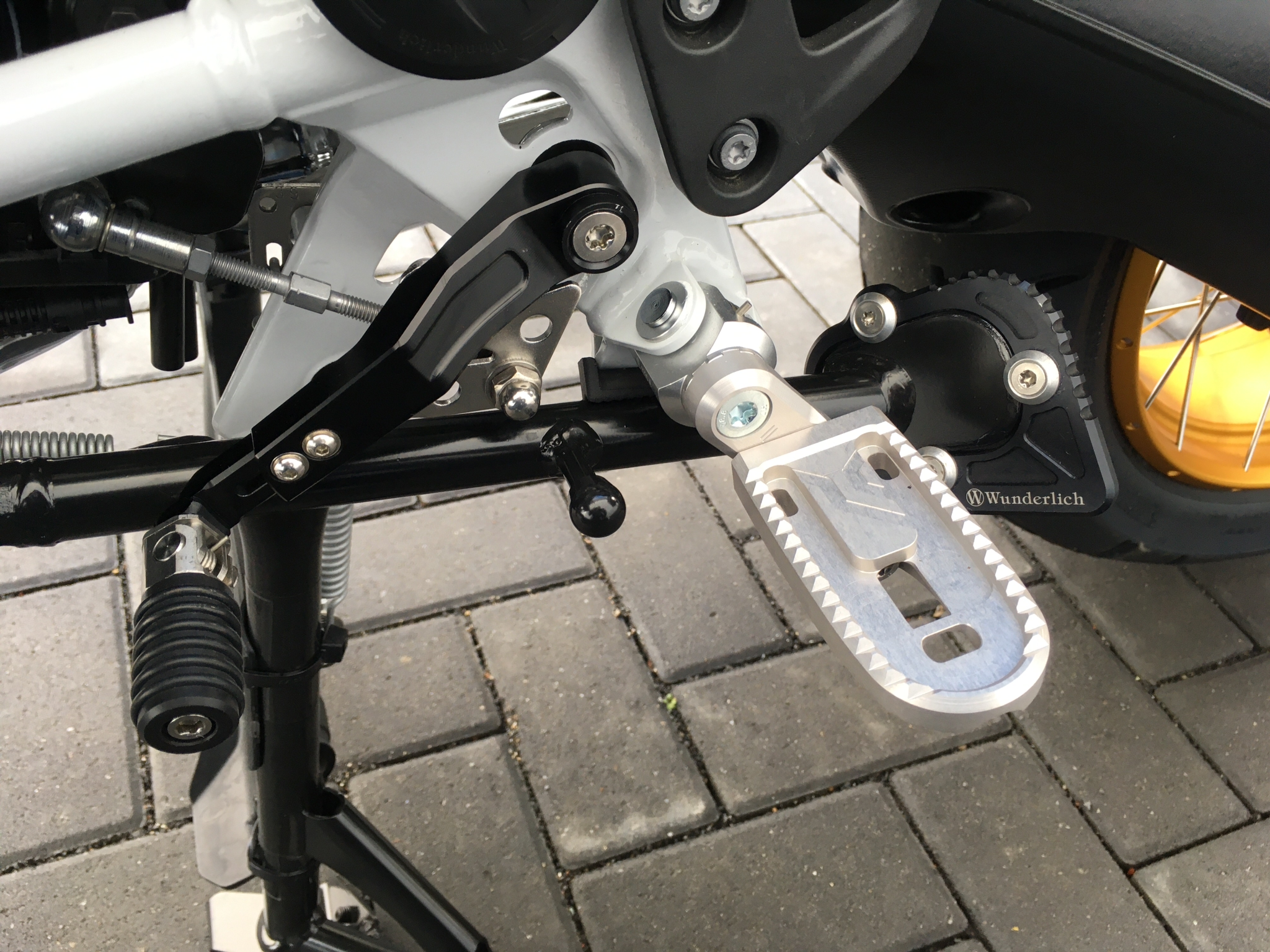

Hab die tieferlegung von Wunderlich drauf
2cm und ein entspannte Knieposition
Kein Vario

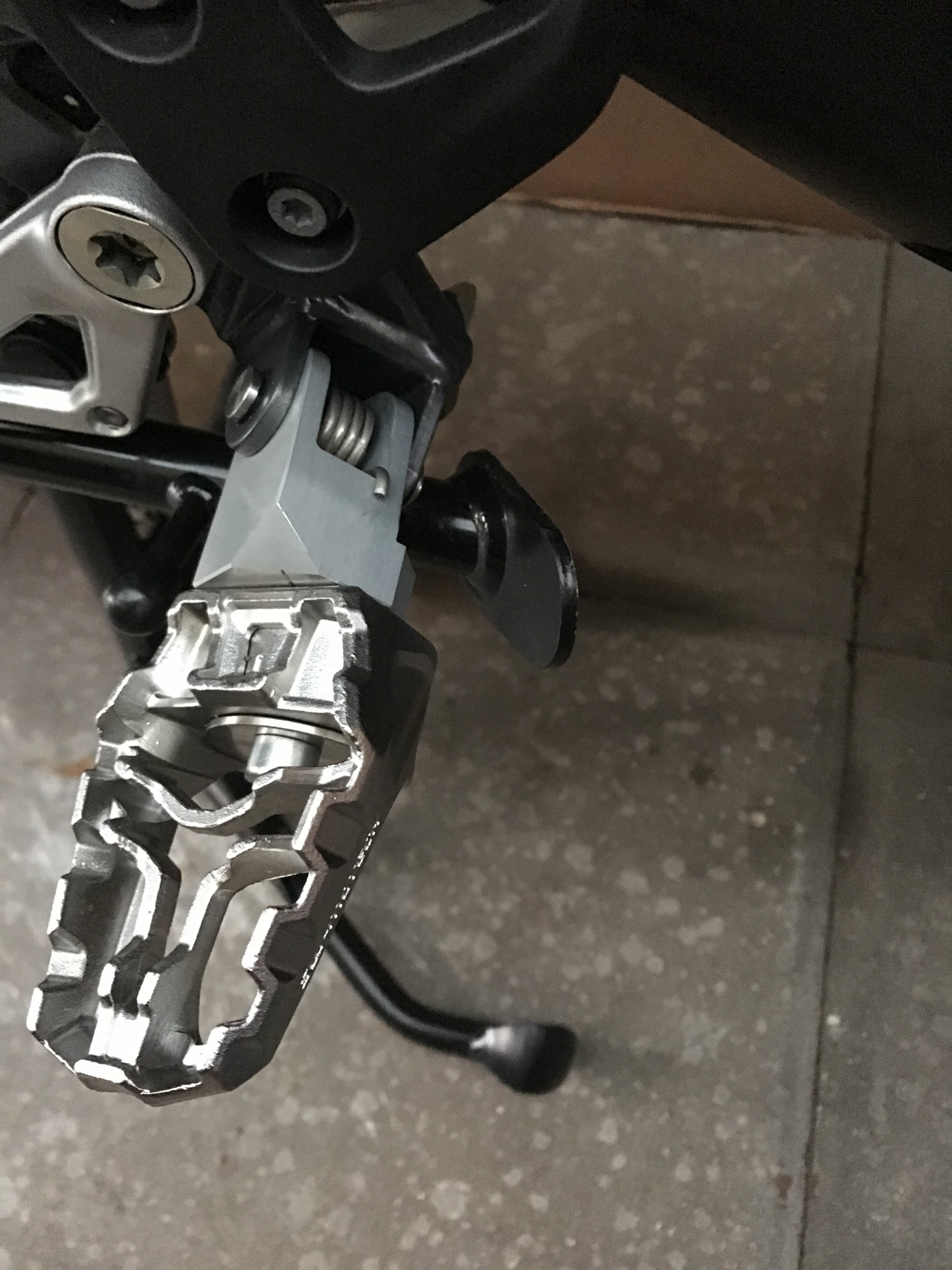

Hab gerade die Motech EVO montiert. Kamen mir in unterster Position gleich hoch vor wie die original Rasten. Gummi hab ich entfernt und bin jetzt ca. 10mm tiefer.
Sehr schön ist die Einstellung des Winkels und auch die Verbreiterung. War vorher oftmals mit halbem Fuß über der Fußraste raus.
Brems- und Schalthebel sind unverändert und fühlen sich soweit gut an.
Bin gespannt auf die nächste Ausfahrt.

Ich habe „quasi“ gemessen. Mopped auf dem Hauptständer, rechte Seite EVO Raste, linke Seite noch original. War zu faul den Zollstock zu holen und daher einen greifbaren Bambusstab genommen. An original Raste gehalten und mit Daumen die Höhe fixiert, rüber auf die EVO Seite und meine Daumenmarkierung ergab ziemlich genau die gleiche Höhe. Darum dann auch das Gummi entfernt. War auch etwas enttäuscht.
Die beiden anderen Vorteile bleiben aber.

Das ist ein Exzenter. Ich hab auch testweise um 180 Grad verdreht. Das ging nur nach oben. Evtl. sind die nicht EVO‘s ja anders.

Ok, danke und gute Fahrt damit. Ich schau mal bei SW auf der website. Meine damals hatten zwei Löcher in der Aufnahme, eins höher, eins tiefer.
Habs mir angeschaut, das ist ja komplett anderst gemacht bei den
Evos.
Dann muss ich die ION kaufen. Jetzt ist alles klar.
