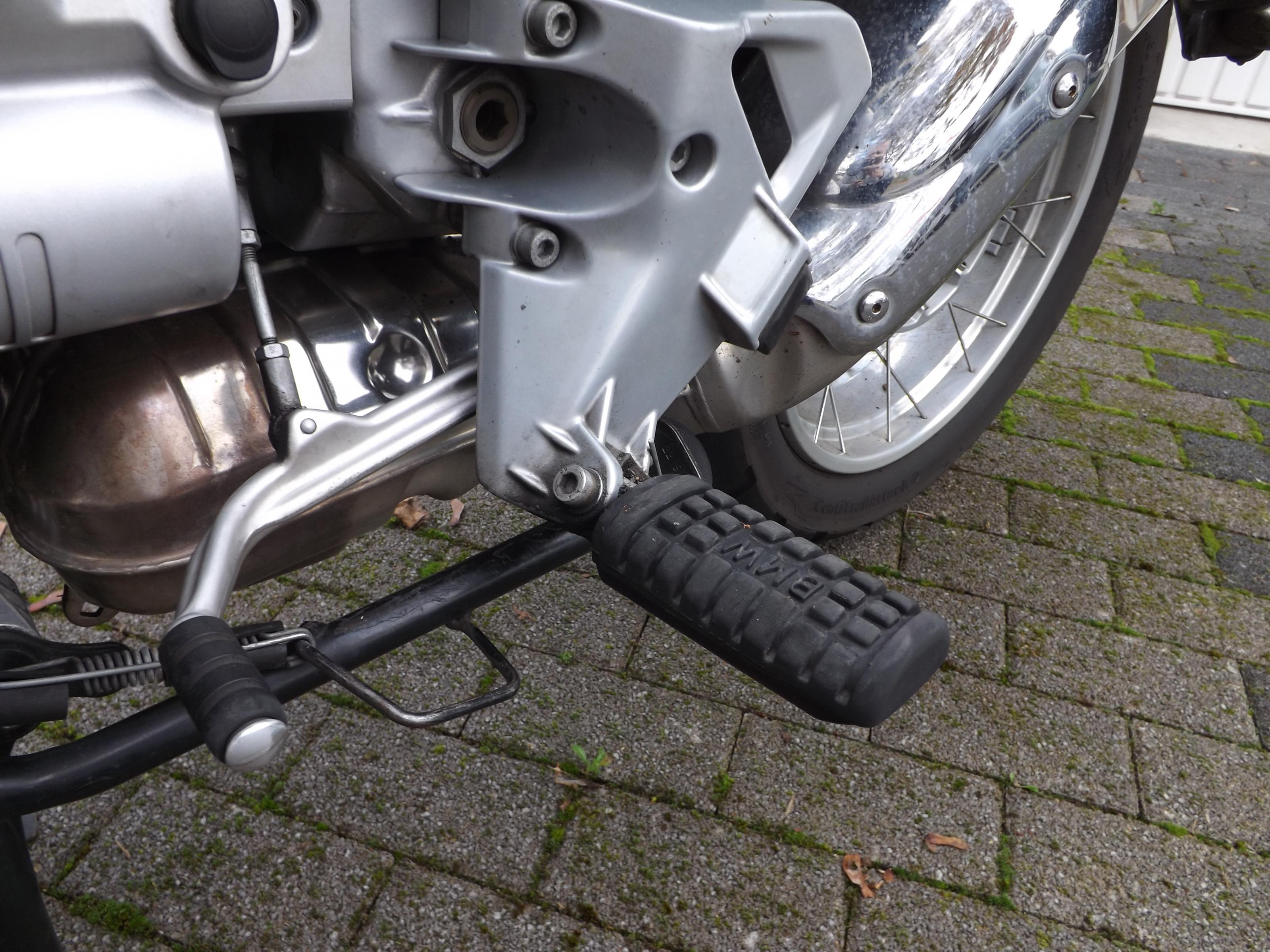

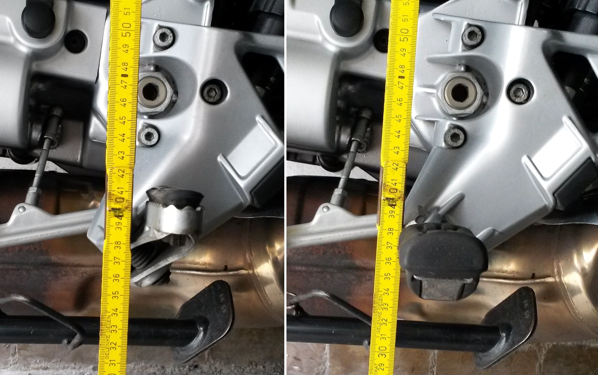

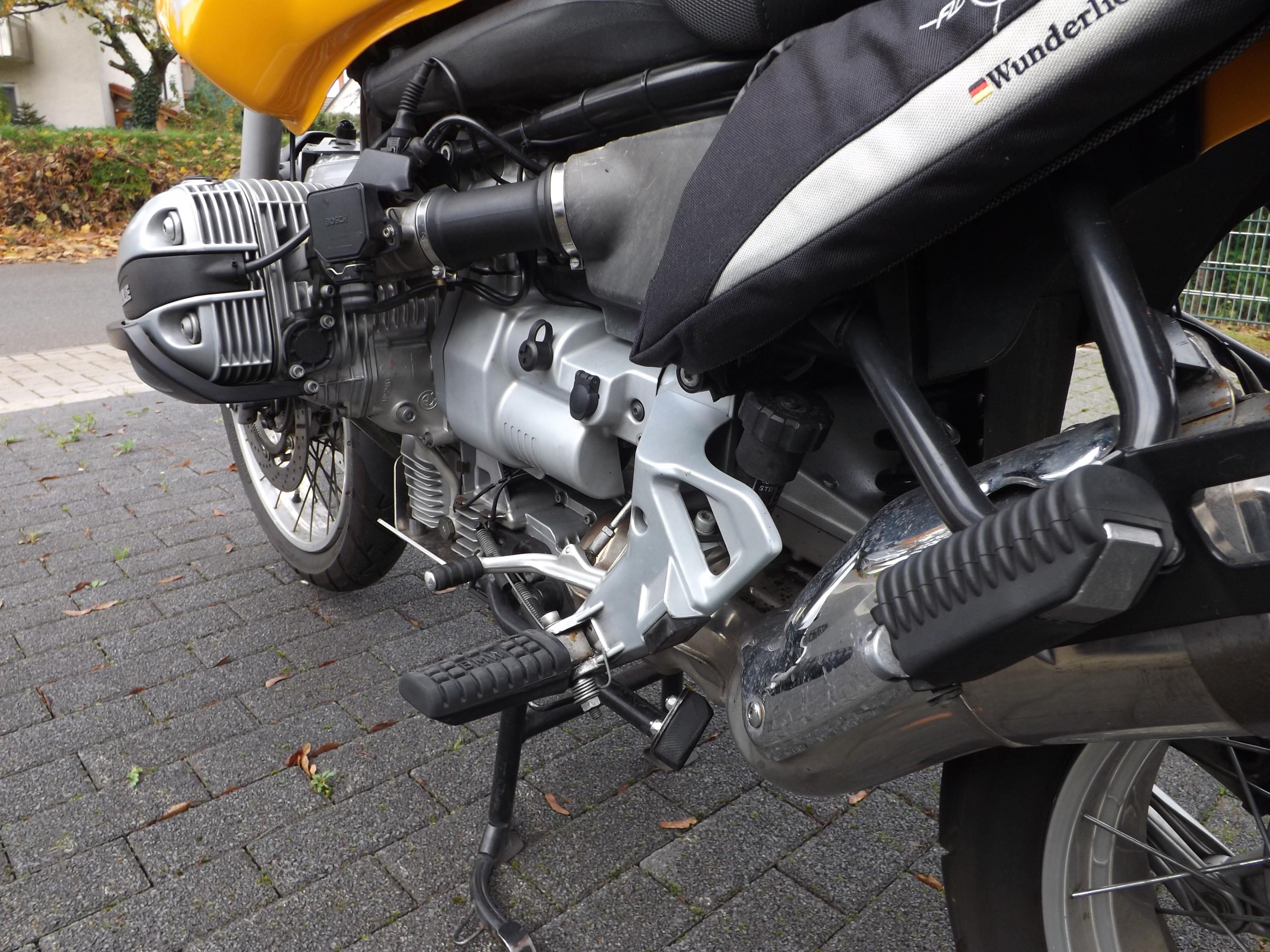

Ich hab jetzt auch mal die R 100 R-Variante ausprobiert. Zur Schräglagenfreiheit kan ich noch nix sagen, aber meine Knie fühlen sich definitiv deutlich wohler, als mit den Originalrasten. Bevor ich lang weitersabbel - ein Bild sagt mehr, als 1000 Worte :o :
