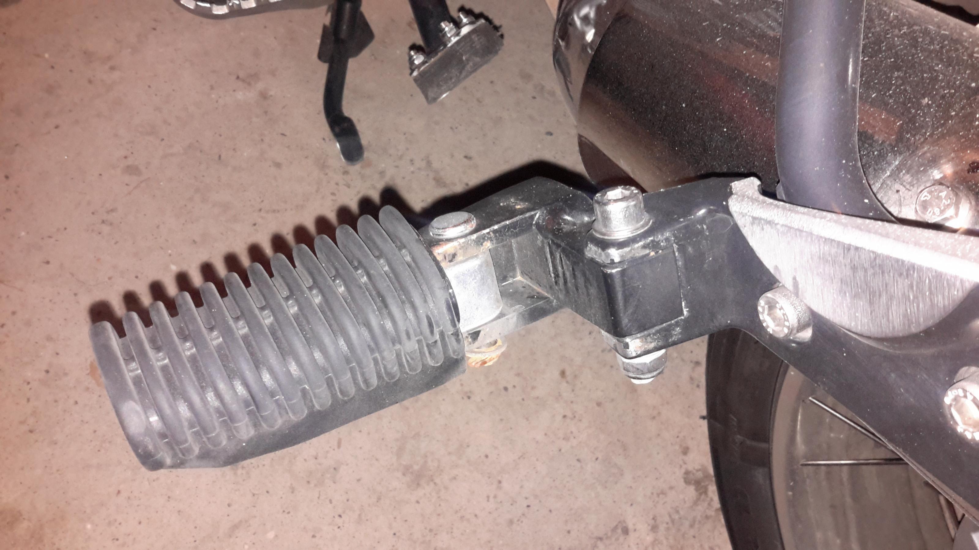

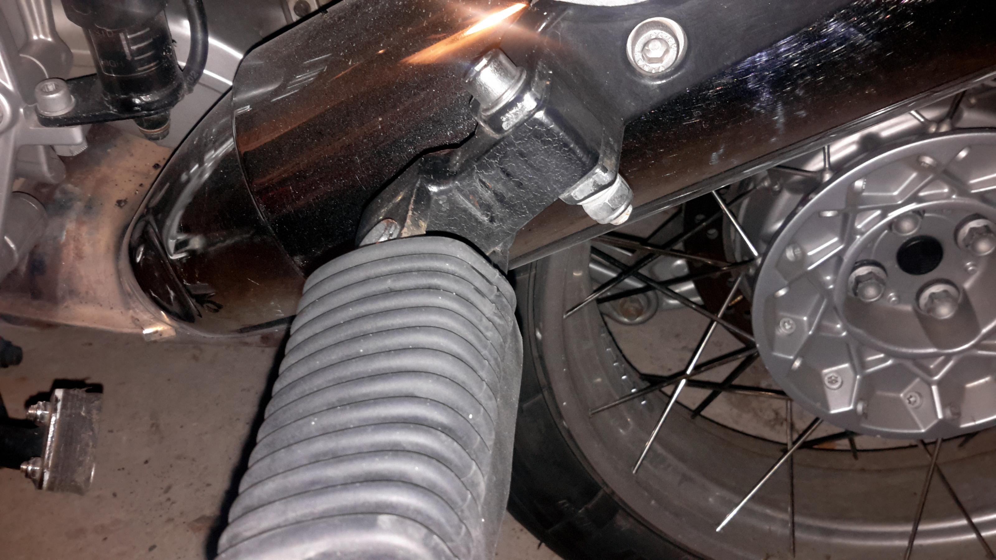

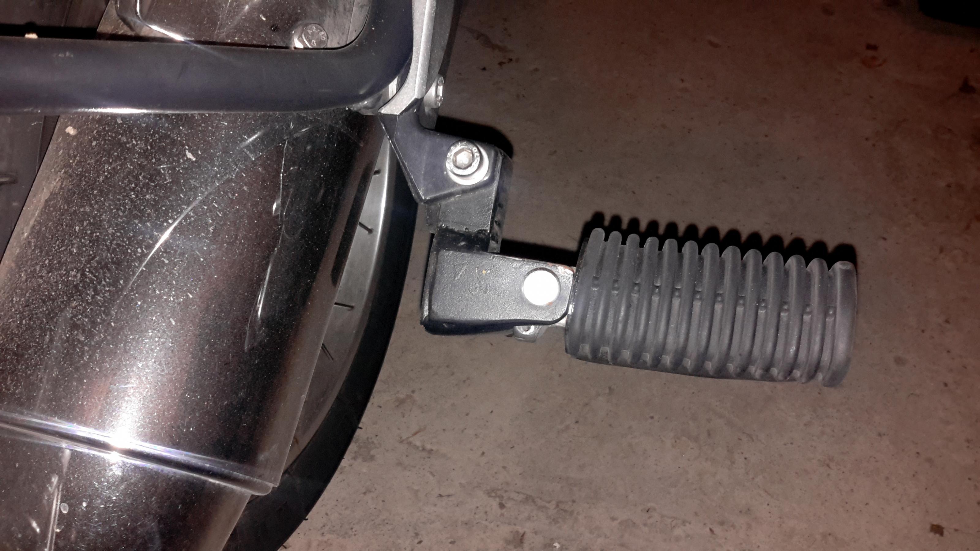

Hat mein Brüderchen mir gebaut wegen der Alukoffer.
Gruß Ralf
3 cm tiefer und 3 cm weiter vor .Frau ist begeistert.

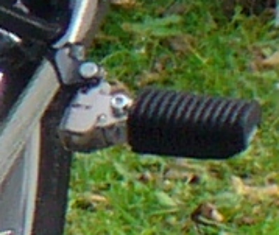

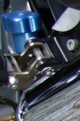

Hallo Wolfgang, sind an meiner GS bei Kauf dran gewesen. Ist eine Edelstahlausführung. Bilder sind leider durch Fotoausschnitt etwas unscharf.
Wen ich wieder zu Hause bin, gerne noch etwas detaillierter.
Bei H.......g gibt es eine etwas kostspieligere Lösung in massiver Aluausführung und verschiedenen Längen.
