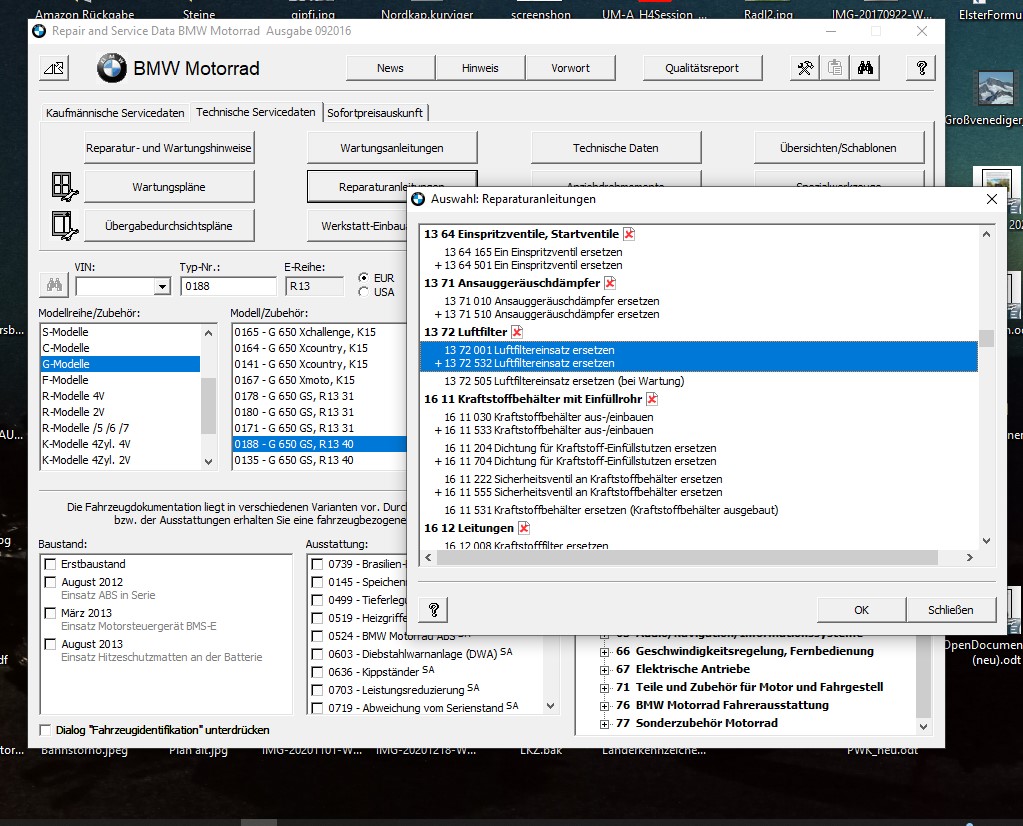

@Pietxxx
Ich hatte Dir damals als Du den Horror mit der Werkstatt hattest schon geraten: Lern endlich schrauben!
Das mit der Airbox is pillepalle, das schafft jede Hausfrau, muss ja nur einmal durchgewischt werden.
Mittlere Tankverkleidung ab, 10 Schrauben
rechte Tankverkleidung ab, 3 Schrauben
Luftfilterrahmen abschrauben, 2 tief versenkte Kreuzschlitzschrauben
Stecker unterhalb des Luftkanals abziehen
Luftkanal zur Seite und dann nach hinten rausziehen
Luftfilter herausziehen
Nun ist die Airbox offen und du kannst Dir mit der Taschenlampe das Innenleben anschauen.
Mit spitzer Hand und Lappen rein und alles gründlich auswischen.
Sollte der Luftfilter verdreckt oder verölt sein, erneuern
Dann alles in umgekehrter Reihenfolge wieder zusammenbauen
dabei darauf achten, das der Luftfilter richtig sitzt und der Rahmen so eingebaut wird, das alles dicht ist.
den Stecker wieder aufstecken, wird gern vergessen, frag nicht, woher ich das weiß!
Das is keine Raketentechnik, das ist eindeutig Hausfrauenarbeit.
Los trau Dich, wenns irgendwo klemmt, sind wir hier ja auch noch da.
Wir erwarten Vollzug!
